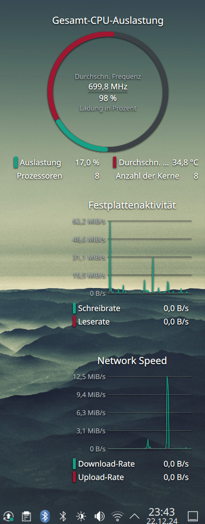

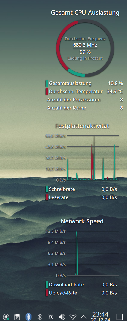

ich habe ein thinkpad t480s mit fedora 41, kde 6.2.4
leider wird bei mir die widgetgröße nicht richtig gespeichert und bei jedem neustart kann ich die größe wieder neu einstellen !
vielleicht hat jemand eine idee.
ich wäre echt froh
vielen dank schon mal

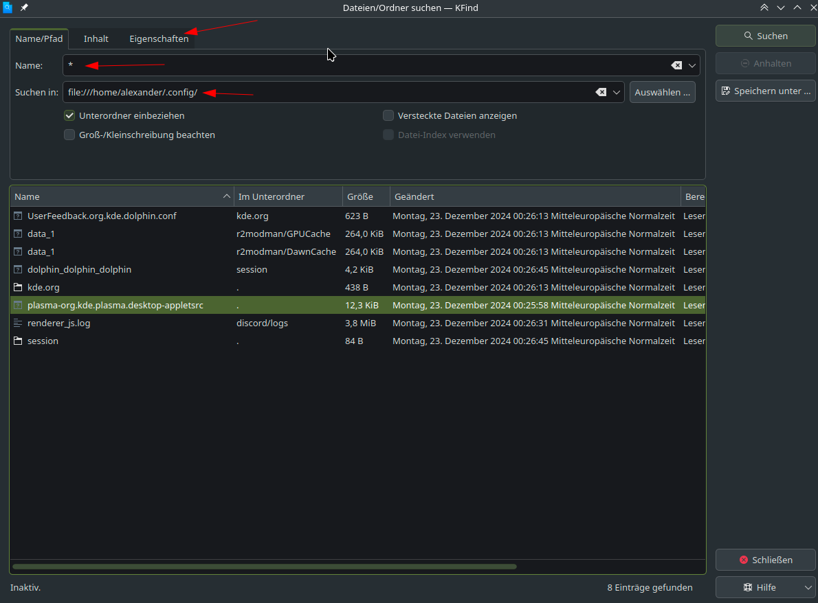

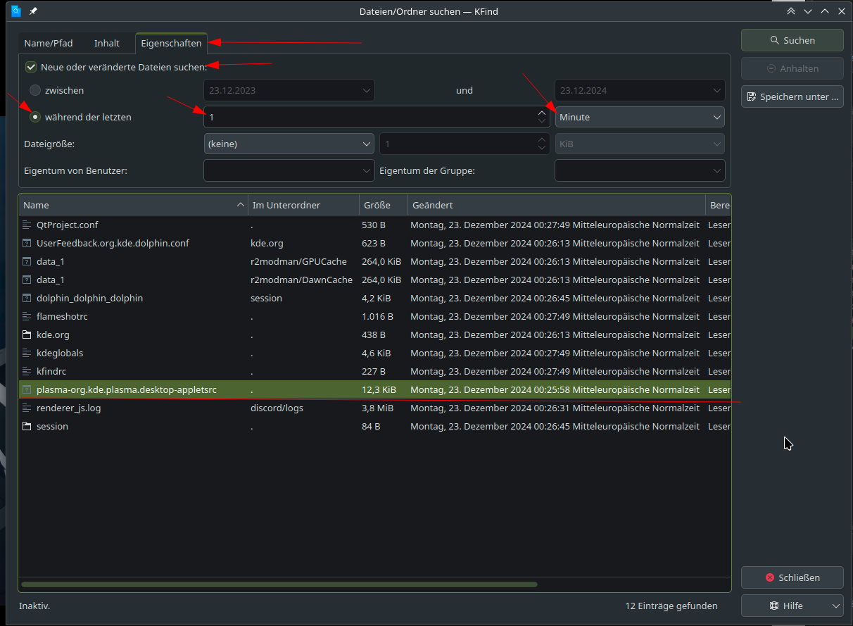

Ich hab mal grad was getestet, Ich hab ja sonst keine seperaten Desktop Applets, ich hab mal ne Uhr gerade auf den Desktop geschoben, dann die Dateisuch Kfind von Dolphin aus aufgerufen und die Suche eingeschränkt nach:
Das dürfte die entsprechende KonfigDatei sein

Ich hab auch grad mal während die Datei im Kate geöffnet ist die Größe und Position der Uhr verändert, nachdem ich dann wieder zum Kate in die Datei gewechselt bin wurde mir genannt, die Datei wurde verändert, ich habe mir nen Diff anzeigen lassen, so könntest du auch herausbekommen, wo diese Eigenschaften unter welchem Eintrag abgelegt werden. zumindest bei den 2en, wo das funktioniert und dann hast du vor deinen Augen das Muster und findest womöglich den nicht funktionierenden.

Das ist das Widget von KDE, oder? Ich habe das gerade bei mir auch eingerichtet, und die Größe ist bei mir auch nicht konsistent. Ich habe da die Legende in Verdacht, das Layout des Widgets zu sprengen, Lösung habe ich aber auch keine.
was funktioniert, ist eine leere kontrollleiste mit widgets füllen.
da bleibt die größe erhalten
