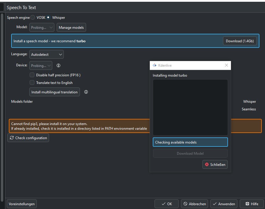

Moin,
kann mir jemand helfen, wie ich Whisper in Kdenlive einrichten kann?
Unter "Einstellungen>Kdenlive einrichten>Speech to text" komme ich nicht weiter, wenn ich unter "Install a speech model" auf download klicke, dann öffnet sich ein kleines Fenster, womit ich nichts anfangen kann. Siehe Foto. In einer Youtube Anleitung sieht es anders aus. Ich habe die aktuelle Version 24.12.1 von Kdenlive.
Muss ich Whisper vorher auf dem PC installieren, was ich vermute, oder liegt der Fehler woanders?
Danke für eure Hilfe!

@Alexander2 Aufgrund der Forensignatur des OP und dem "X" zum Schließen des Popup-Fensters vermute ich, dass er Windows benutzt und Kdenlive wegen Qt eher nach Linux/KDE aussieht.

Im kdenlive steht ja die Meldung:
Cannot find pip3, please install it on your system.
If already installed, check it is installed in a directory listed in PATH environment variable
Ich steh grad wie der berühmte Ochs vorm Tor.

Ein Windows neustart könnte evtl. auch helfen. Ich vermute das die PATH Variable noch nciht aktualisiert ist damit würde das Programm ja pip fiden. natürlich müsste generell der Programmpfad in der Variable sein.

Gleiche Meldung: Cannot find pip3
Vielleicht habe ich ja beim download von Whisper etwas falsch gemacht, oder kann man da nichts falsch machen?

bei der Installation von Whisper in kdenlive erhalte ich immer die Fehlermeldung: requirements-whisper-windows.txt failed, obwohl die Datei auf meinem System vorhanden ist.
Googeln hat mich bisher nicht weitergebracht, weiß jemand die Lösung für das Problem?
Edit: Ich habe den Fehler gefunden, 3.13.1; only versions >=3.9,<3.13 are supported.
Ich habe offenbar die falsche Python Version. Na dann, weiter geht's, mal sehen, was passiert.
