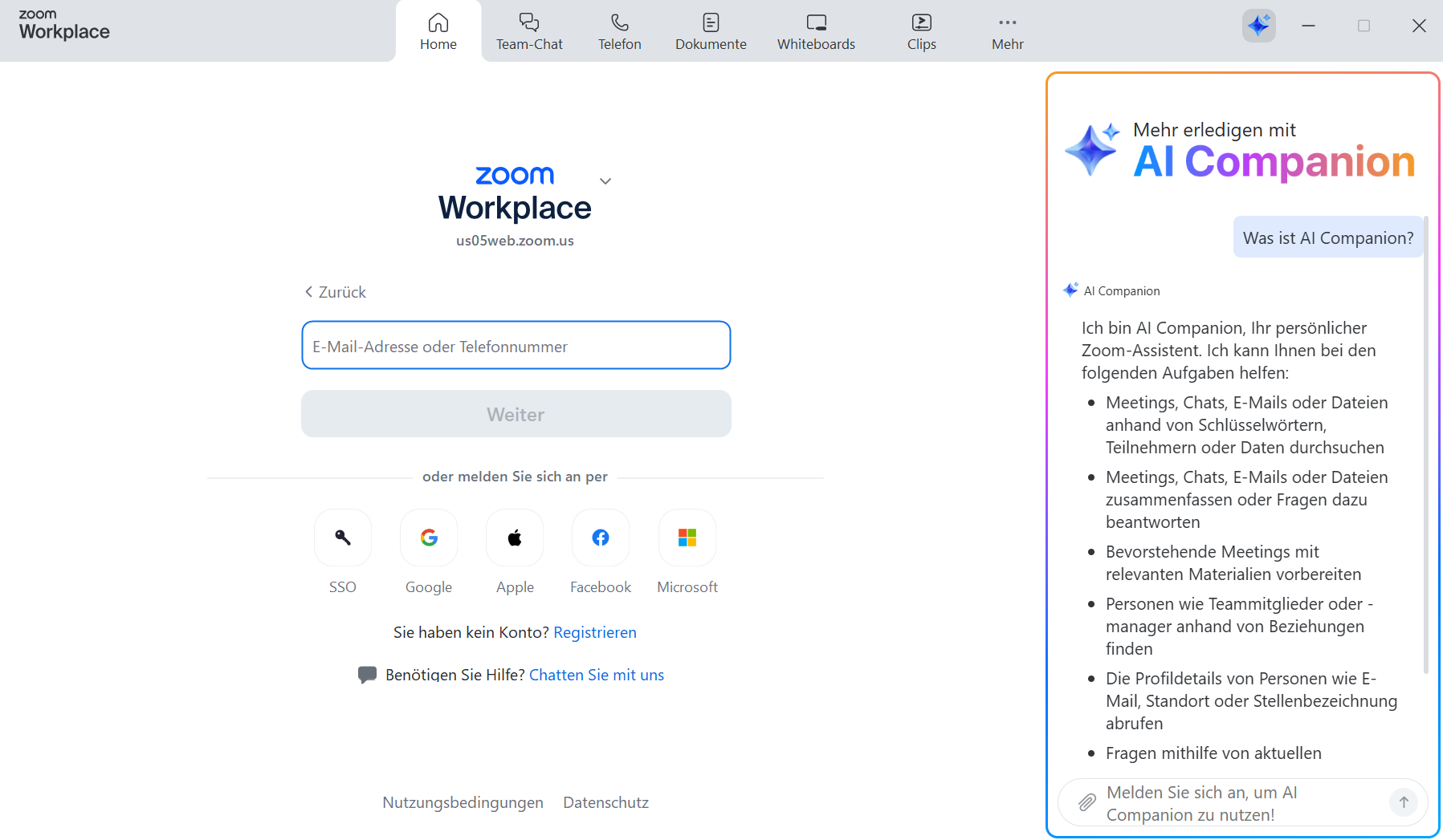

Als Fokusfenster habe ich Zoom Workplace ausgewählt...es gibt keine windows-typische Fensterbeschreibung / Fenstername oben im blauen / grauen Rahmen.

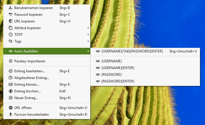

Bei KeepassXC hat man die Wahl, geht das bei Keepass auch so.

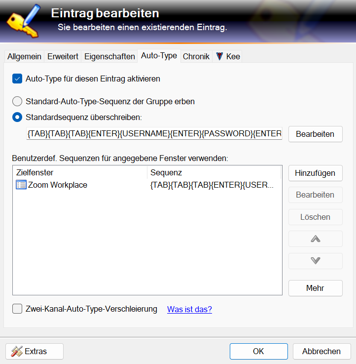

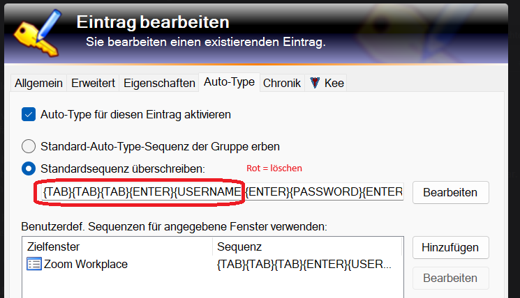

Habe eine Idee...bei mir steht ja bereits die Mailadresse des letzten Benutzers im ersten Eingabefeld. Weiter unten gibt es noch die "Passwort vergessen" Funktion und eine weitere: "Mit anderem Konto anmelden". Also lasse ich diese anklicken um mich mit einem leeren Benutzerfeld anmelden zu lassen:
{TAB}{TAB}{TAB}{ENTER}{USERNAME}{ENTER}{PASSWORD}{ENTER}
das geht leider auch nicht. Es steht dann wieder im Benutzerfeld: "Sie haben sich zuletzt angemeldet mit" und die Mailadresse des letzten Benutzers.

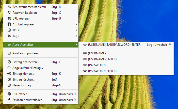

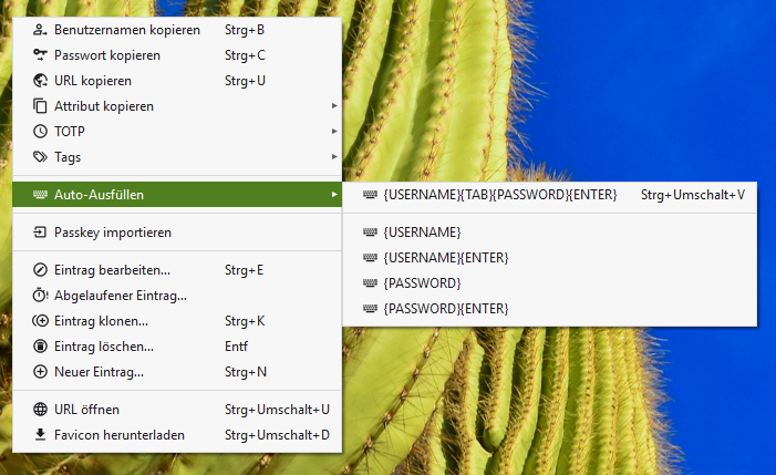

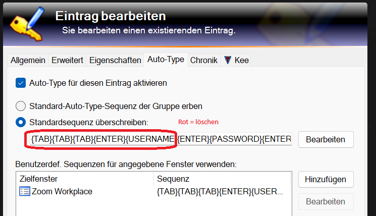

bei mir in KeePass 2.59 sieht es so aus:
und wenn ich auf den Reiter Autotype klicke sieht es so aus:

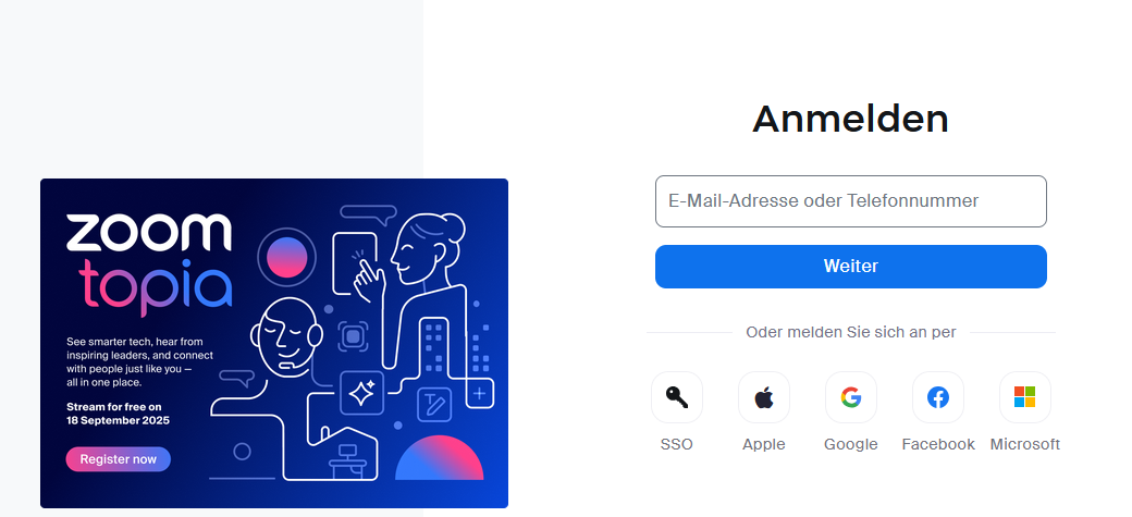

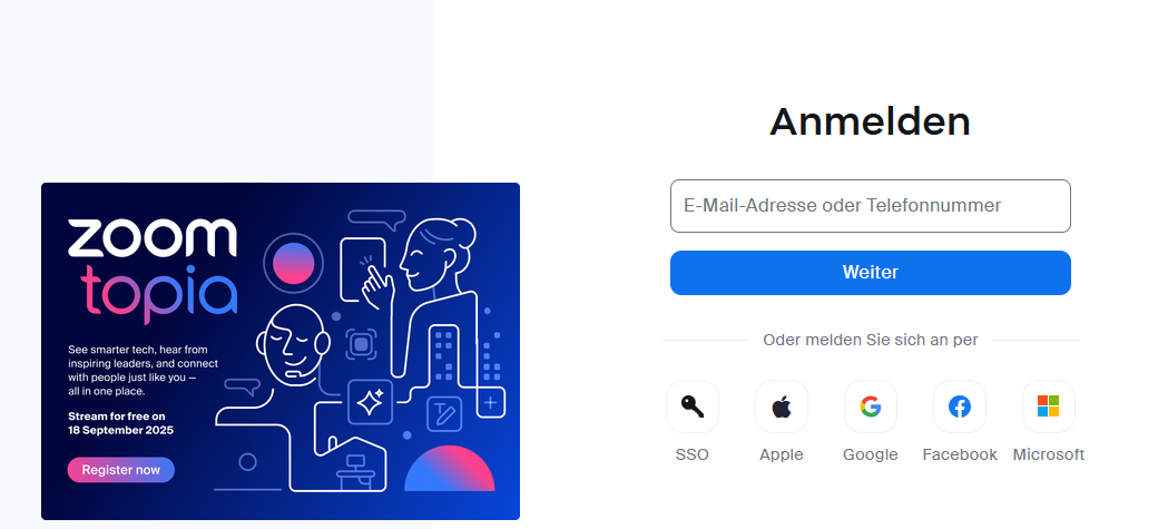

Dein Zoom Anmeldeschirm sieht so aus?

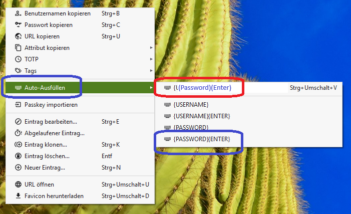

Bei Keepassxc soll nur noch (Password)(Enter) stehen.
Bei dir dann so konfigurieren, dass da nur noch (Password)(Enter) steht, bzw. das rote im Bild löschen.
Im Zoom Anmelde Weiter drücken.

sieht so aus, wobei der rechte Bereich mit dem AI Companion bestimmt 3 Sekunden oder länger braucht bis er vollständig geladen ist...kann aber uach an miener derzeit lahmen Internetverbindung liegen, die bis zur Glasfaseraktivierung über einen 5G Hotspot (max 50 Mbit/s) realisiert wird. Nach dem stzarten steht d anoch meine Mailadresse drin, die ich hier aus Datenschutzgründen entfernt habe. Wenn eine Mailadresse da drin steht, befinden sich noch unterhalb des Feldes die Optionen Passworet vergessen und Mit anderem Konto anmelden.
Enter/Password/Enter geht auch nicht...Änderungen gespeichrt, Zoom neu gestartet und STRG+ALT+V eingegeben...
Muss da eventuell ein TAB vor das erste ENTER, damit das Fenster bzw. der Enterpfeil fokussiert werden? Sonst bringt ja doch ein "Klick" nichts, oder?
PonJoe58 schrieb:
Wenn du da auf Weiter klickst, dann wird sicher das Passwort Fenster angezeigt?
Ja, sobald da eine Mailadresse drin steht erscheint rechts neben ihr ein blauer "Weiter-Pfeil" und der Button "Weiter" wird blau und anklickbar.

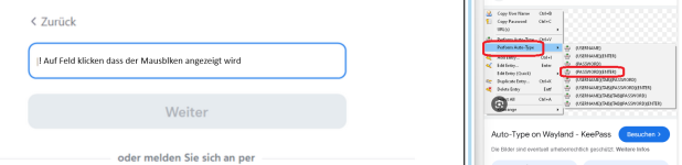

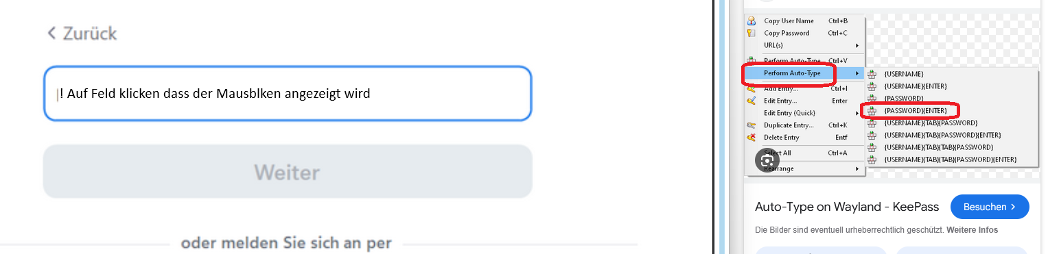

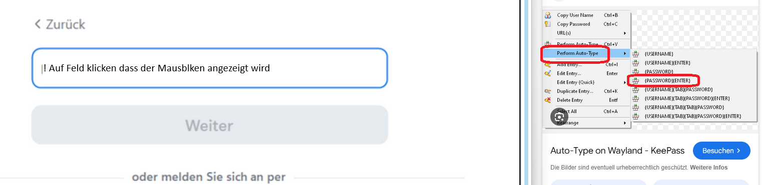

1) Dein Keepass öffnen
2) Auf dein Passwortabfrage Schirm klicken, dass der Mauszeiger angezeigt wird.
3) Auf den Keepass gehen, wo das Passwort angezeigt wird.
Du möchtest dich einloggen irgendwo, klickst auf das Feld für den Benutzernamen oder eben das Passwort (wenn Benutzername gespeichert ist) und dann führst du Auto-Type (strag-alt-v) aus und KeePass tippt was für dich (du siehst dann wie von Geisterhand getippt wird). Du brauchst kein Addon in Firefox und Plugin in KeePass dafür. Aber das Login wird so nicht automatisch ausgefüllt, du musst das Login anstossen von Hand.
