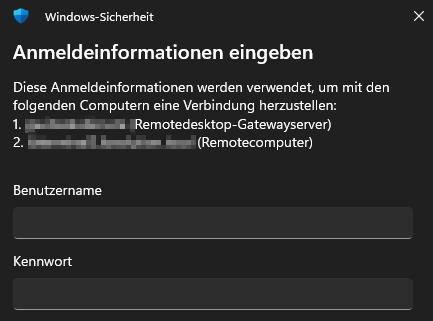

wir haben bei einer Remote-Verbindung auf einen virtuellen Desktop das Problem, dass beim Kopieren und Einfügen aus KeePass (Benutzer, Passwort) beim Einfügen in das Login-Fenster der Remote-Verbindung der Benutzername doppelt eingetragen wird. Außerdem wird bei Kopieren und Einfügen des Passworts, das Passwort einmal im Eingabefeld des Passworts eingetragen und dann zusätzlich noch in den Bereich des Benutzernamens direkt hinter den Benutzernamen.
Habe im Netz gesehen, dass es sich wohl um einen bekannten Fehler handelt, kann mir hier ggf. jemand helfen, dieses Problem zu lösen oder muss man einfach mit dem Fehler leben und den Workaround mit der alternativen Tastenkombination für Copy & Paste anwenden?

Mitarbeiter öffnet KeePass, gibt Passwort ein.
DB-Einträge sind vorhanden und nutzbar.
Mitarbeiter öffnet eine zuvor eingerichtete Remote-Verbindung.
Danach öffnet sich eine Abfrage für Benutzer und Passwort.
Mitarbeiter kopiert sich den Benutzer aus dem dazugehörigen DB-Eintrag in KeePass.
Mit STRG+V fügt er das in dem Remote-Loginfenster ein und es steht 2x der Benutzer drin.
Also im DB-Eintrag steht da z.B. "benutzer" und im Remote-Fensterlogin wurde aber "benutzer""benutzer" eingefügt. Es wurde also zweimal reinkopiert, obwohl es ja nur einmal im Zwischenspeicher liegt.
Gleiches Problem ist dann beim Einfügen des Passwortes, hier wird aber das Passwort dann einmal im Feld für Passwort eingefügt und zusätzlich oben beim Feld Benutzer auch nochmal hinten an den Benutzer drangeschrieben.
Geht es um dieses Fenster? Kann dort das Problem zumindest nicht nachstellen.
Ja um dieses Fenster geht es, das betrifft aber nur zwei Kolleginnen bei uns im Team.

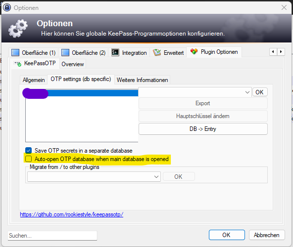

Habe die Lösung für Problem Nummer 1 gefunden: KeePass fragt 2x nach Passwort
KeePass > Extras > Optionen > Plugin-Optionen > OTP settings (db_specific)
2. Checkbox abwählen "Auto-open OTP database when main database is opened".
