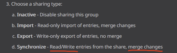

Aber die "Auswahl" Synchronisieren hast du schon gewählt?
https://keepassxc.org/docs/KeePassXC_UserGuide.html#_database_sharing_with_keeshare

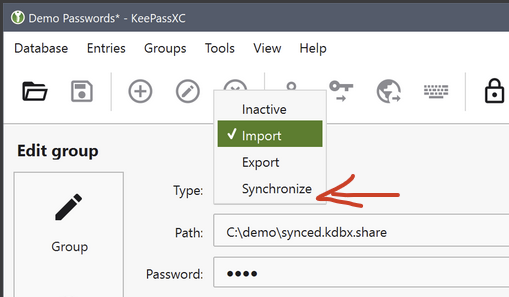

Hab das eben mal getestet. Scheint zu funktionieren...
(Share-DB mit einer Gruppe erstellt / Share-DB geöffnet, Symbol geändert, Share-DB geschlossen / Haupt-DB geöffnet -> Symbol stimmt mit dem in Share-DB geändertem überein)
