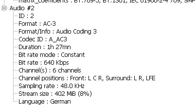

Die Dateien mal am PC getestet was MediaPlayer als Codecs angeben ?
Zb:
