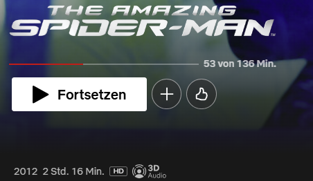

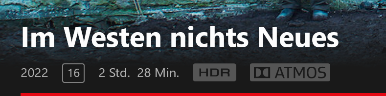

Beispiel wäre Im West nichts Neues, MadMax Fury Road, Red Notice, Outlander, Vikings, The Amazin Spider-Man (beim letzten wird zumindest 3D Audio angezeigt)

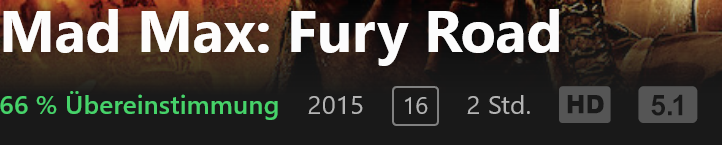

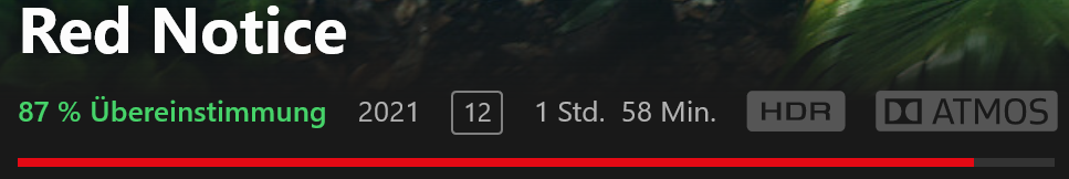

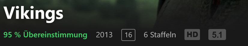

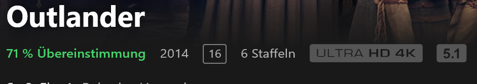

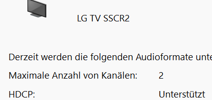

Netlix App mit Netflix 4k Tarif auf Windows 11 mit LG 42C2 über HDMI als Ausgabegerät.
(der LG C2 ist aktuell auch nur im Stereo Modus und trotzdem wird 5.1 angezeigt.)
Scheint defintiv ein DRM Problem zu sein.

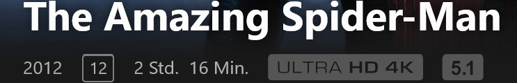

Habe gerade die Dolby Access App ausprobiert - hier werden die Inhalte ganz normal in Dolby Surround wiedergegeben. Hier ist beispielsweise die Spider-Man Anzeige bei mir:
UglyDuckling schrieb:
Das ist dann auch nur intern Stereo.
Ich vermute ganz stark, dass es bei Dir an der getrennten Bild und Ton Verbindung liegen wird. Das kopiergeschützte Signal muss Windows auseinander nehmen und Bild zum Monitor senden und Ton zur Soundbar. Irgendwo da wird HDCP beim Ton verloren gehen. Alternativ erkennt die App einfach die Fähigkeiten der Soundbar nicht, weil sie nur das Primäre Ausgabegerät (Monitor) prüft.
