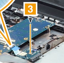

Seite 50 ( Foto ) steckplatz unter der [3]

Edit 2: Hmm das könnte wirklich sein, das sie bei den Modellen ohne Laufwerk diese kleine Karte weggelassen haben :/
scheinbar fehlt bei ihm die kleine Platine welche den Anschluss bereitstellt und per Flachbandkabel mit dem Mainboard verbunden wird. Falls das wirklich der Fall ist musst du dich an Lenovo wenden, wer anderes wird dir son ein Teil nicht beschaffen können. Hat der Vorbesitzer das Laufwerk ausgebaut und das Teil etwa auch? Bzw war denn an der Seite ein Dummy drin oder einfach nichts? Also da wo das Laufwerk reingehört

Edit: Wobei laut dem HMM in dem Notebook ein
5C50F77234 eingebaut sein soll. Also irgendwas ist da anscheinend drin?
Edit 2: Ahh die
5C50F77234 ist wohl das gesuchte Teil was bei dir fehlt. (zu finden auf Seite 83 unter Punkt 6)

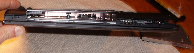

hier meine Bilder vom Laufwerkschacht und Draufsicht .
#-> h.t.t.p.// aa1a.de/g5045/keinanschluss.pdf (360kb).
Ich werde das Gehäuse als Laie nicht weiter öffnen, sondern
morgen zu Schiwi/Norderstedt fahren. Villeicht gibt es
ein minikabel mit Steckern o.Ä.
Gebe dann Bescheid.
Thanks here, LILAP B-frank
Da fehlt die kleine Platine, die kostet zwischen 40 und 60€, die Teilnummer ist 5C50F77234. Vielleicht kann Schiwi das ja bestellen.
