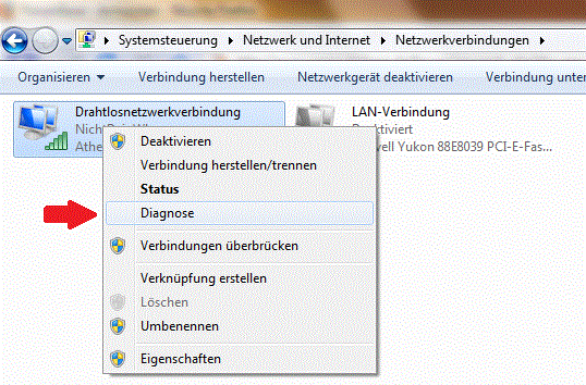

Hast du schonmal versucht, die Netzwerkverbindung zu "reparieren"/ eine "Diagnose" zu machen? Was kommt dabei raus?
