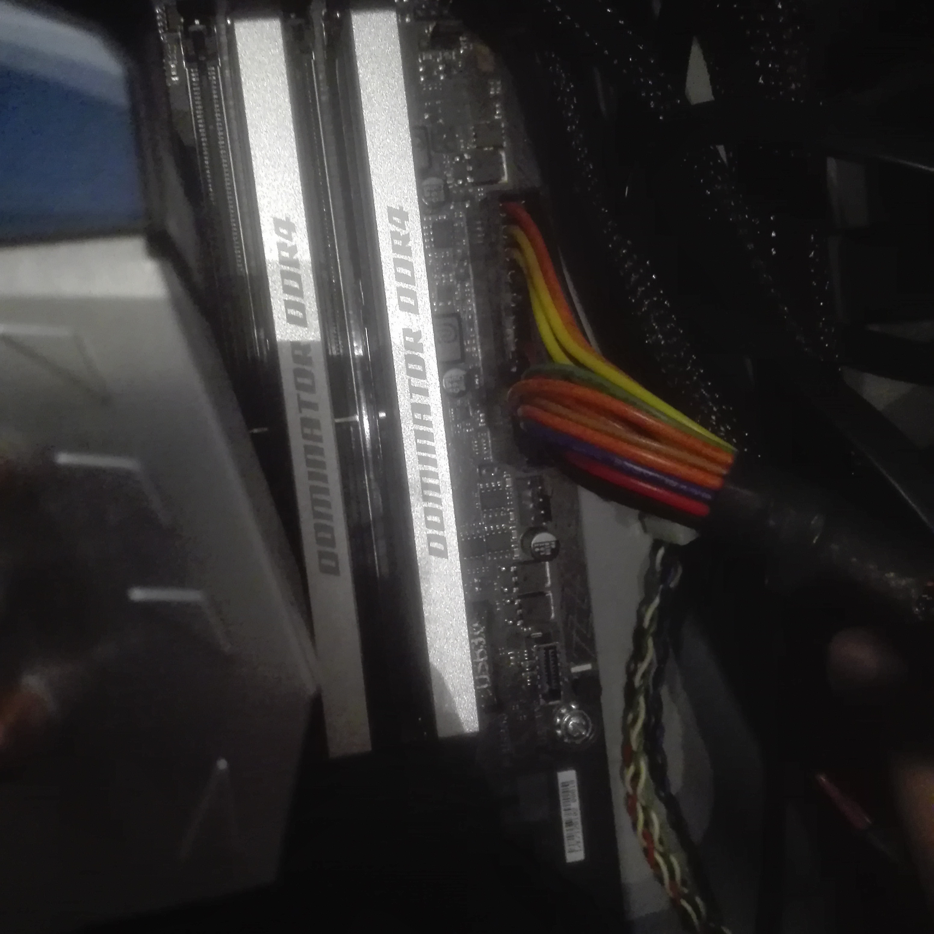

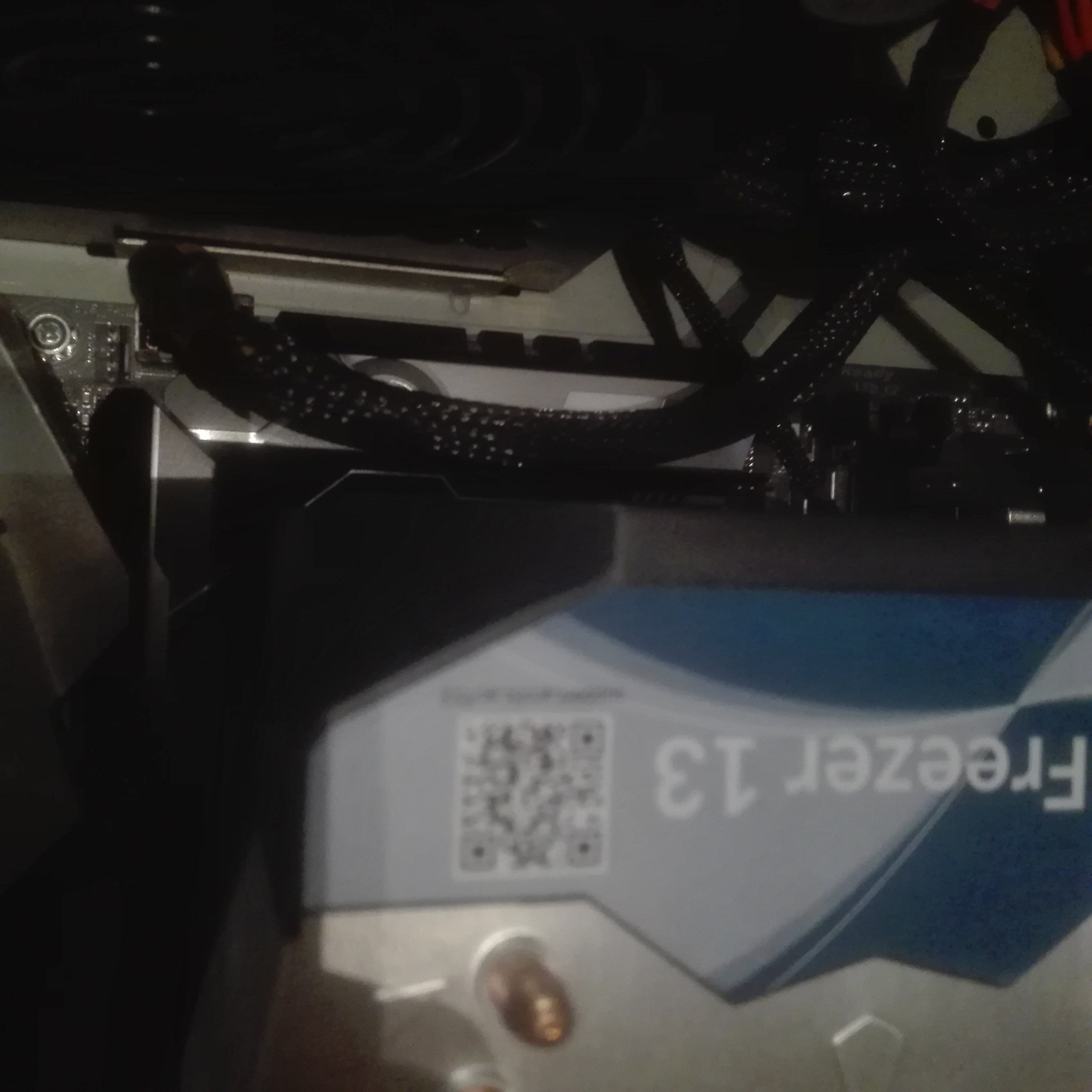

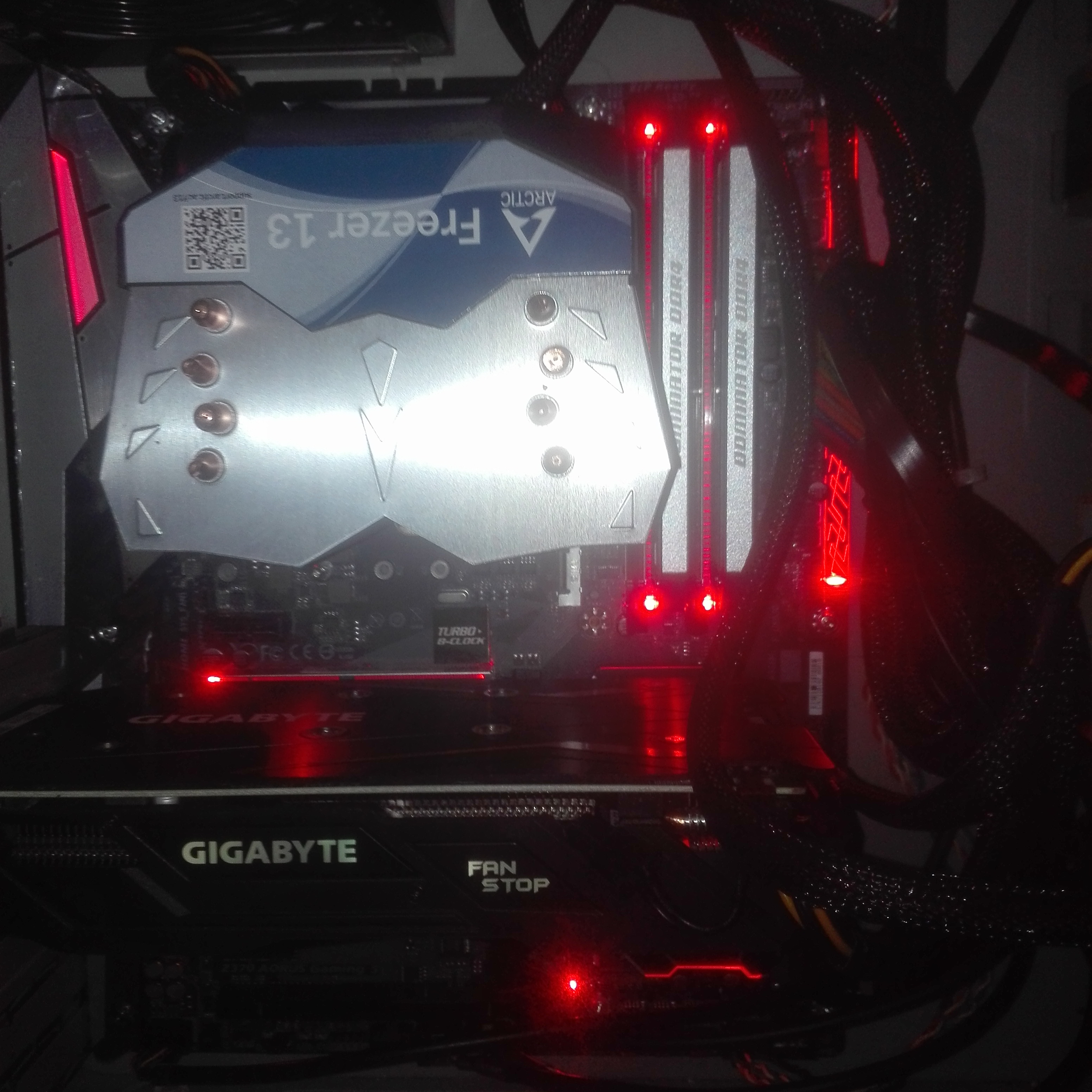

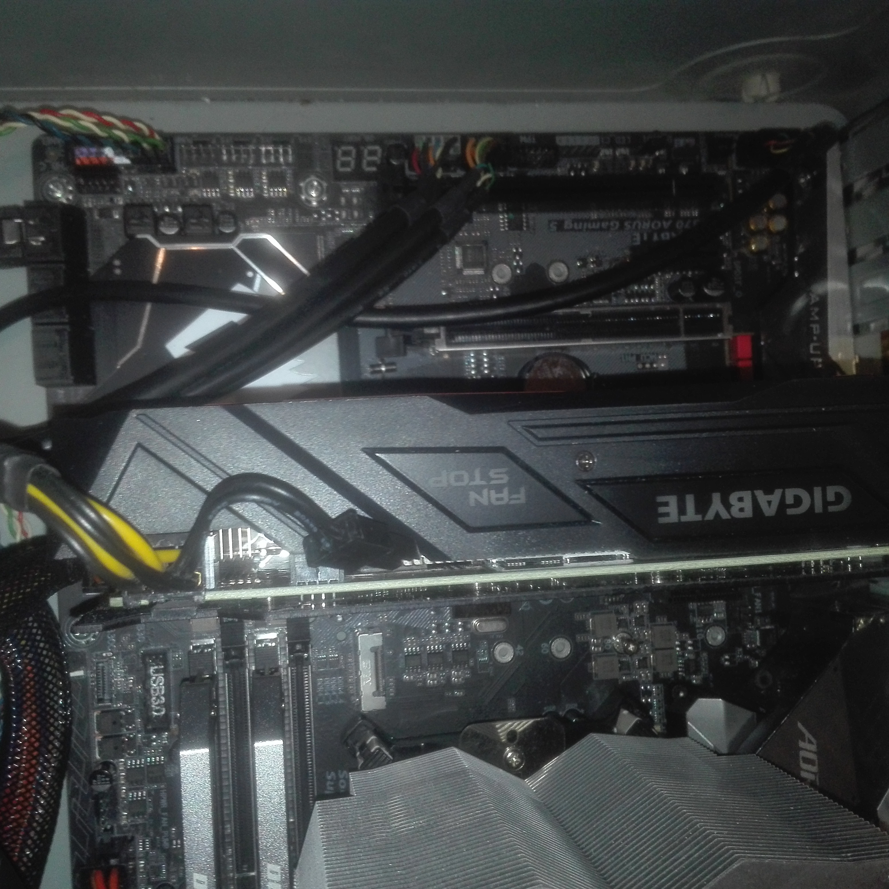

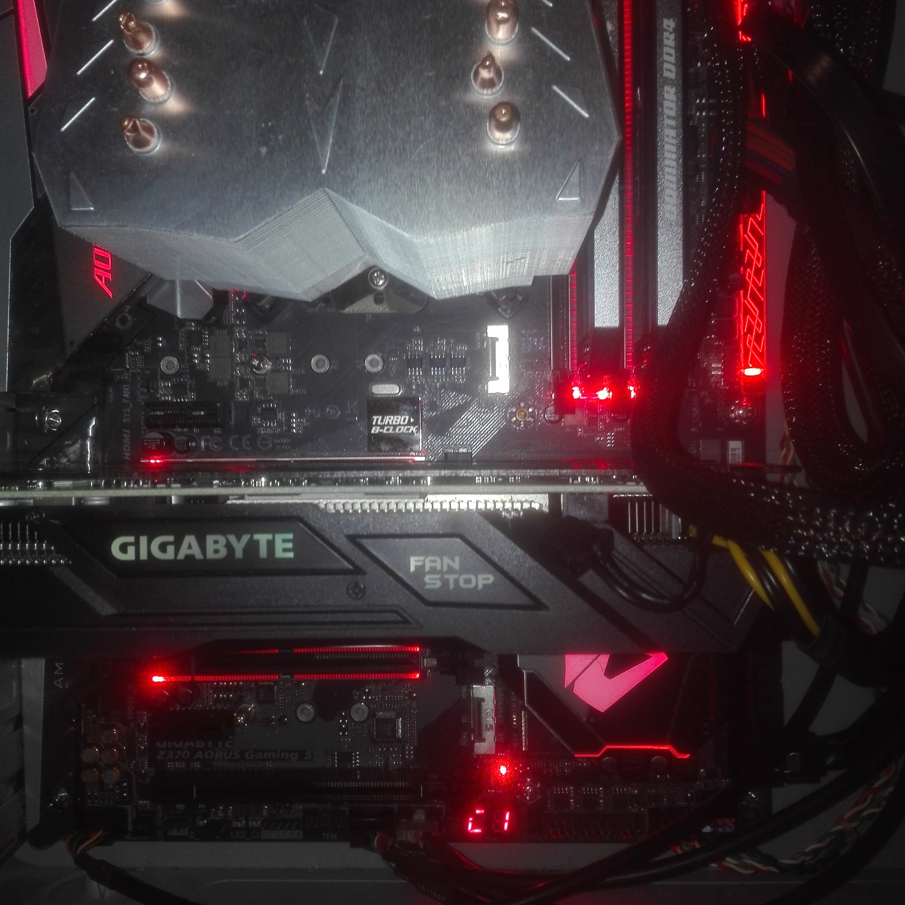

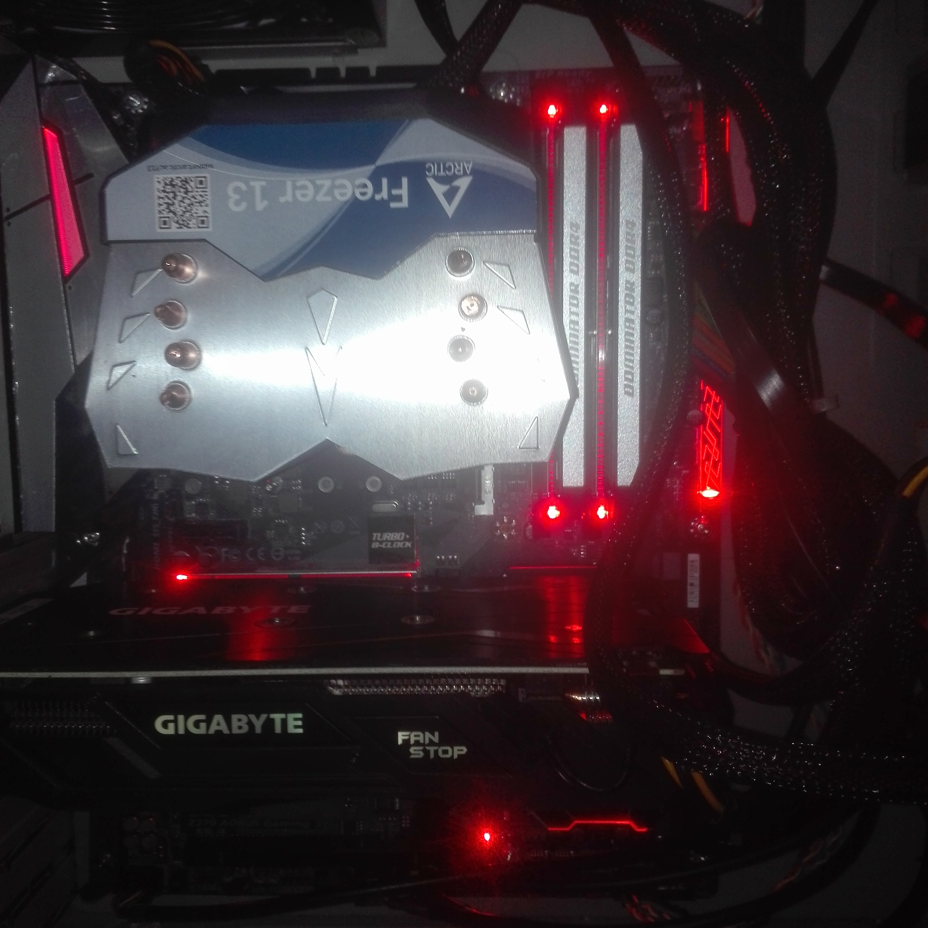

Hab mit dem Problem zu kämpfen dass ich kein Bild mehr bekomme, sobald ich den PC hochfahre. Alte Komponenten vom PC sind das Netzteil, die SSD, HDD und das Gehäuse. Relativ modernisiert habe ich den Rest.
Mainboard : Z370 AORUS Gaming 5
Grafikkarte : NVIDIA Geforce GTX 1050 ti
Prozessor : Intel Core i7 8700k
RAM : Corsair Dominator Platinum DDR4 2x8 GB
Sobald ich den Rechner an mache, drehen alle Lüfter bis auf den der GraKa und nach auf paar Sekunden fängt alles an rot aufzuleuchten, woraufhin der PC sich immer wieder neustartet und alle LED's rot bleiben.
Hoffe dass ihr mir helfen könnt :)

Dann würde ich mal Graka ausbauen und Speicherriegel alle bis auf einen raus.
Monitor ans Mainboard und dann testen.
Wenns so geht, nach und nach wieder einbauen und schauen an welchem Teil es liegt.
Falls das auch noch nicht geht, mal einen CMOS Reset am Bios durchführen.
Bzw. den auch gleich mal machen.
Null-Methode.

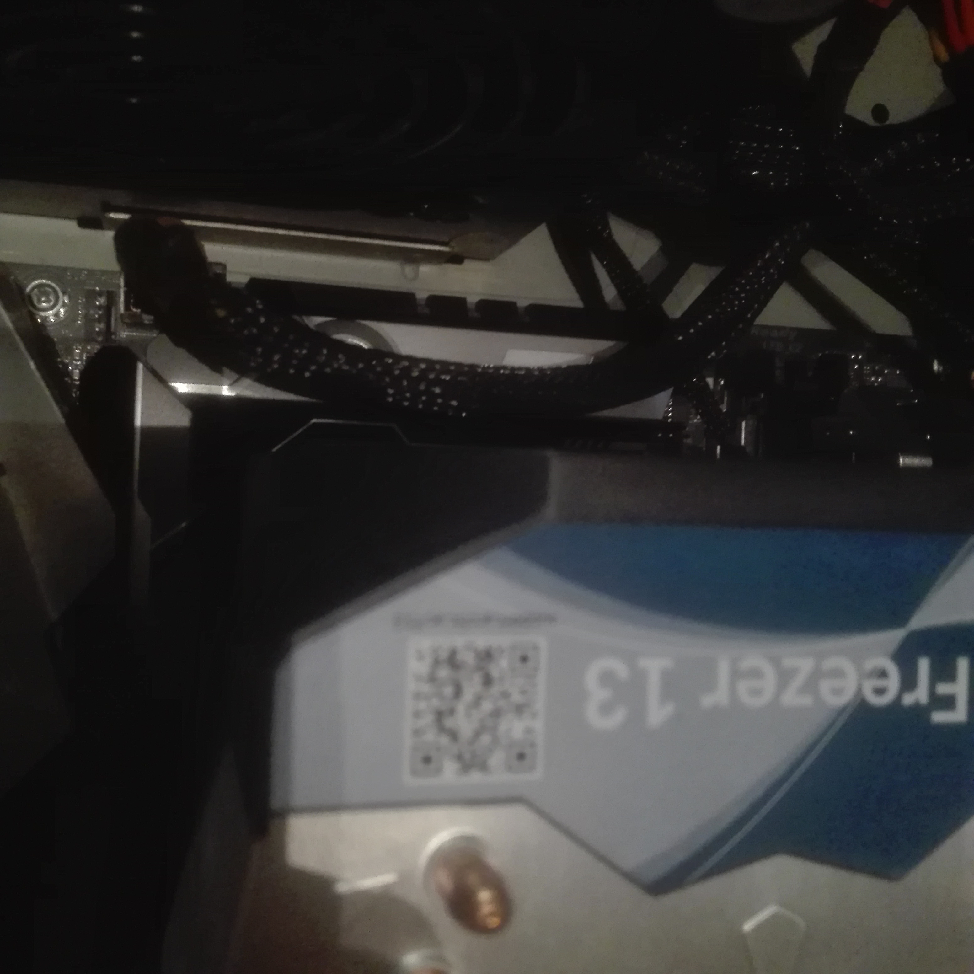

Für mich sieht es auf Bild 2 so aus, als sei der 24 Pol-Stecker schon nicht richtig gesetzt. der sieht schief aus. Also bitte auch mal alle Steckverbindungen auf Richtigkeit überprüfen
Der Kühler ist übrigens auch nicht ganz richtig verbaut, der müsste um 90° gedreht werden, der Lüfter muß halt über den RAM und der bläst durch den Kühler durch zur Rückwand
