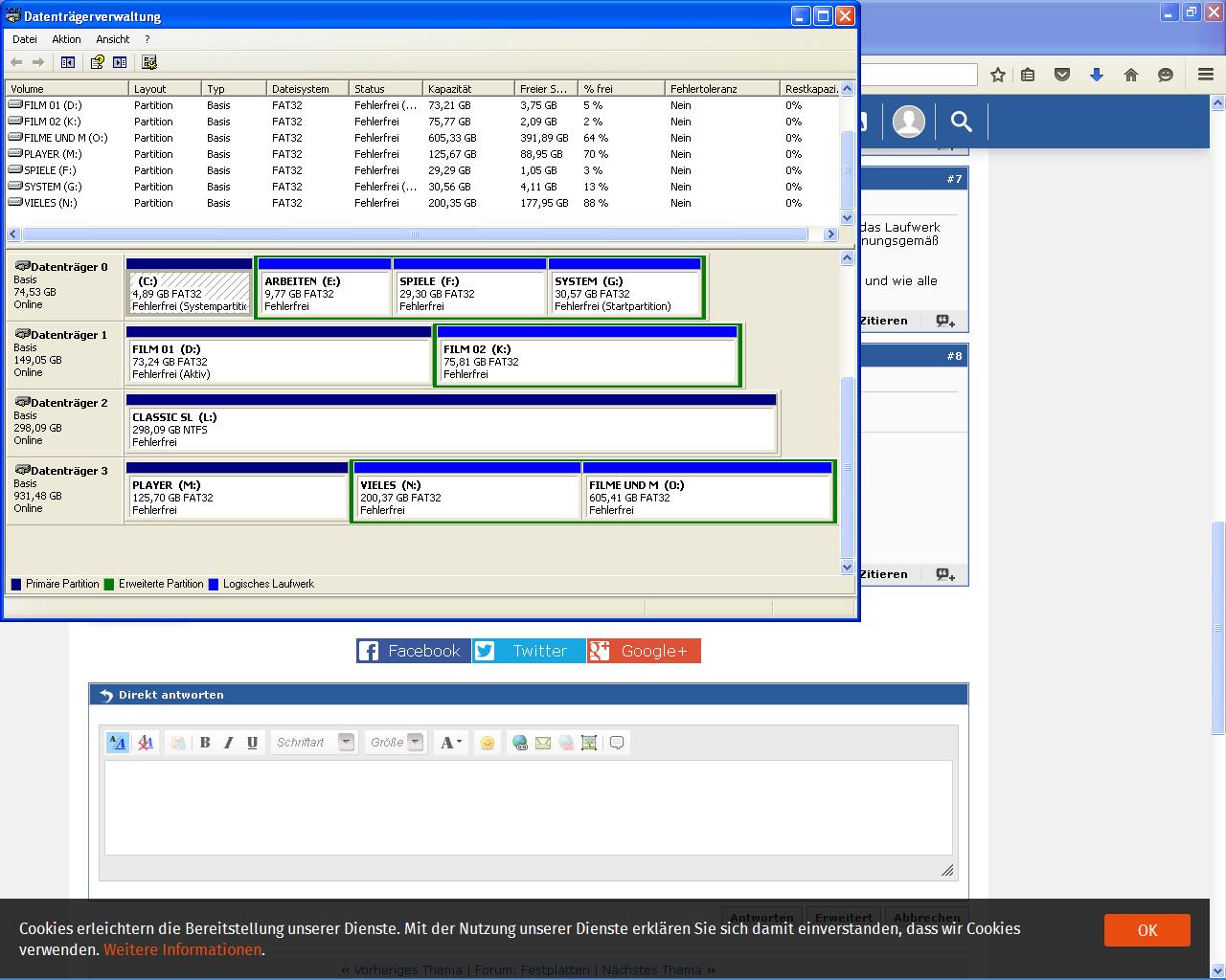

Zeig doch mal einen Screenshot vom Windows Explorer mit den Laufwerken und von der Datenträgerverwaltung (Start -> diskmgmt.msc [Enter]))
da wird er nun ordnungsgemäß angezeigt.. hab nun die Laufwerksbezeichnung geändert.. da das Laufwerk von mir einen Namen bekommen hatte und der nun nicht mehr da war.. ansonsten ist alles ordnungsgemäß angezeigt
habs gerade mal ausgeführt.. ist logisches Laufwerk und wie alle anderen auch fehlerfrei.. laut Anzeige
Mache trotzdem ein Bild von der Datenträgerverwaltung.
Arbeitest Du noch mit XP oder warum nur Fat32 Partitionen?
Und warum so viele Erweiterte Partitionen, wo nicht eine Platte mehr als 4 Partitionen hat?

wie schon geschrieben, kann ich auch bei anderen Rechnern nicht auf diese Partition zugreifen.. habe sie am nootebook unter win7 und in der firma auf server ubuntu versucht.. geht beides nicht.. also ist wohl schlichtweg der Lesezugriff nicht möglich. Wie kann ich dies reparieren?
