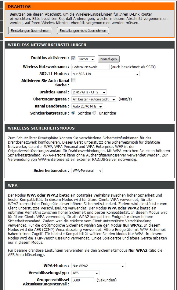

Ich habe momentan probeweise, zwecks IEEE 802.11n meinen Linksys WRT54GL gegen einen D-Link DIR-635 getauscht. Allerdings hab ich das Problem, daß sich meine IEEE 802.11n fähigen Geräte trotzdem nur per IEEE 802.11g verbinden, bzw. wenn ich rein IEEE 802.11n aktiviere, der Router bei diesen zwar gelistet wird, jdeoch letztendlich keine Verbindung zustande kommt.
Bei den zwei IEEE 802.11n Geräten handelt es sich um einen eeePC 901go mit WinXP SP3 und ein HTC Legend @ Android 2.2.
Ich hab auch schon versucht gewisse Router Einstellungen zu ändern. z. B.:
- auf rein IEEE 802.11n (statt IEEE 802.11b/g/n gemischt) gschaltet -> hier geht laut Router bei der Verschlüsselung nur AES (statt TKIP+AES). Könnte es daran liegen?
- die Kanalauswahl hab ich auch schon versucht auf manuell anstatt automatisch einzustellen.
Hat aber alles absolut nix gebracht!!
- WPA ist auf personal und auf automatisch WPA/WPA 2 gestellt. WEP kommt nun wirklich nicht in Frage!
- Übertragungsrate ist nun auf automatisch gestellt, ebenso wie Bandbreite.
Hat jemand vielleicht eine Ahnung woran der Verbindungsaufbau scheitern könnte??

habe 3 dieser router und mach mal wpa2 only
Kanalwahl: natürlich deine beste Wahl
und nur N modus , wenn du keine anderen Clients b,g einbinden willst\vorhanden sind .
(wie ps3,psp, usw.)
nach IEEE-Standard 802.11n nur AES ohne Performanceeinbußen
Ich habe mich offensichtlich getäuscht! Dachte zumindest der eeePC unterstützt IEEE 802.11n.
Konnte mir jedoch glücklicherweise eine Bridge (Netgear WNCE 2001) ausborgen. Dieses Teil unterstützt definitiv EEE 802.11n und es funktionert auch auf n (wird im Routermenü angezeigt).
Vielen Dank für eure superschnelle Hilfe!!!
Konnte mir jedoch glücklicherweise eine Bridge (Netgear WNCE 2001) ausborgen. Dieses Teil unterstützt definitiv EEE 802.11n und es funktionert einwandfrei via n (wird im Routermenü angezeigt).
