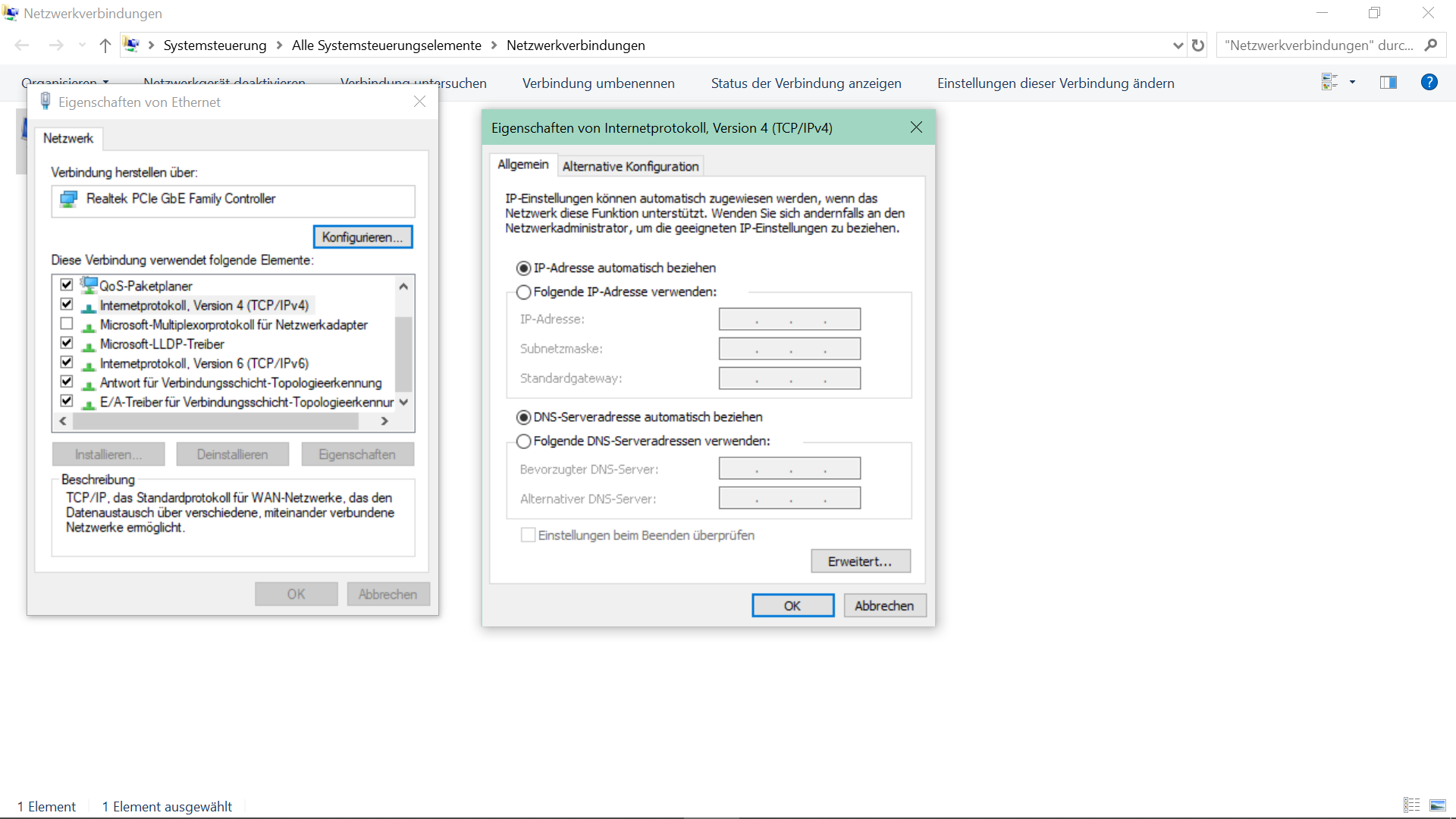

Hast du bei dem Ethernet-Adapter in den Eigenschaften mal geschaut ob da bei IPv4 und IPv6 die Adressen auch auf "Automatisch beziehen" stehen?
805716
Ja vorher war automatisch, dann habe ich manuel probiert (einstellungen waren richtig da ich zugriff auf router hatte und im abgesichten modus auch inet).
jetzt bin ich wieder auf automatisch.
keine änderung.
