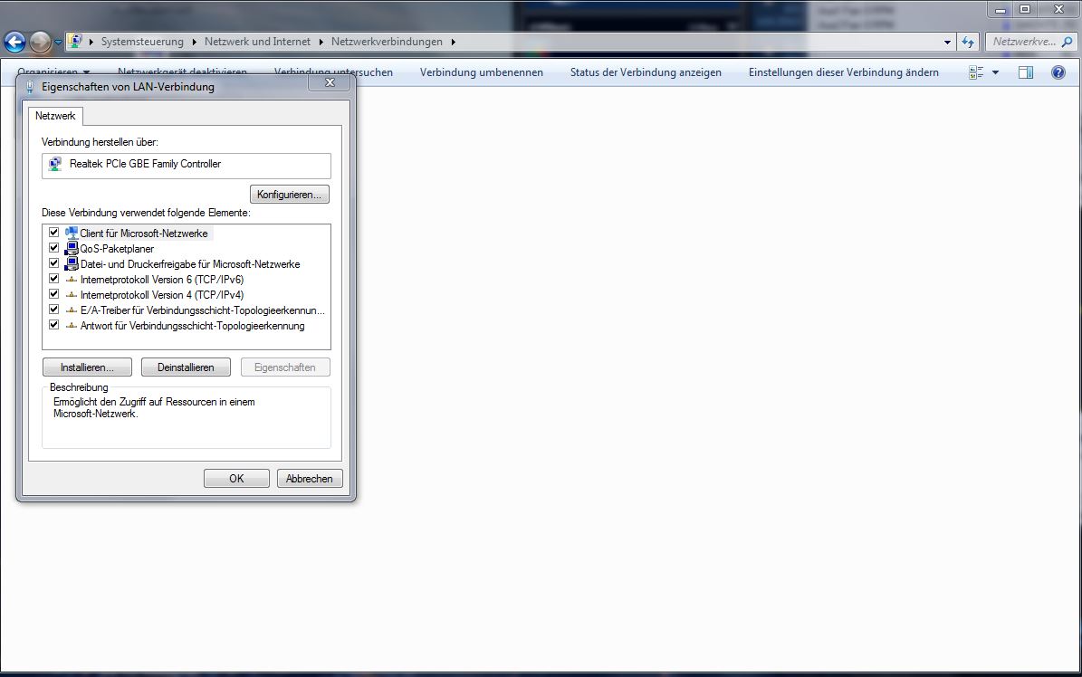

Habe eben in den Einstellungen geschaut und dort was über statische und automatische IP's gelesen. Also hier:
Da ich mich dort aber nicht genug auskenne und in diesen Einstellungsoptionen extrem viele Einstellungsmöglichkeiten sind, wo ich nichtmal die Begriffe verstehe, lasse ich lieber die Finger davon.
Jedenfalls wollte ich dann im Netzwerk-und Freigabecenter ein neues Netzwerk hinzufügen, das alte war deaktiviert (LAN-Verbindung deaktiviert).

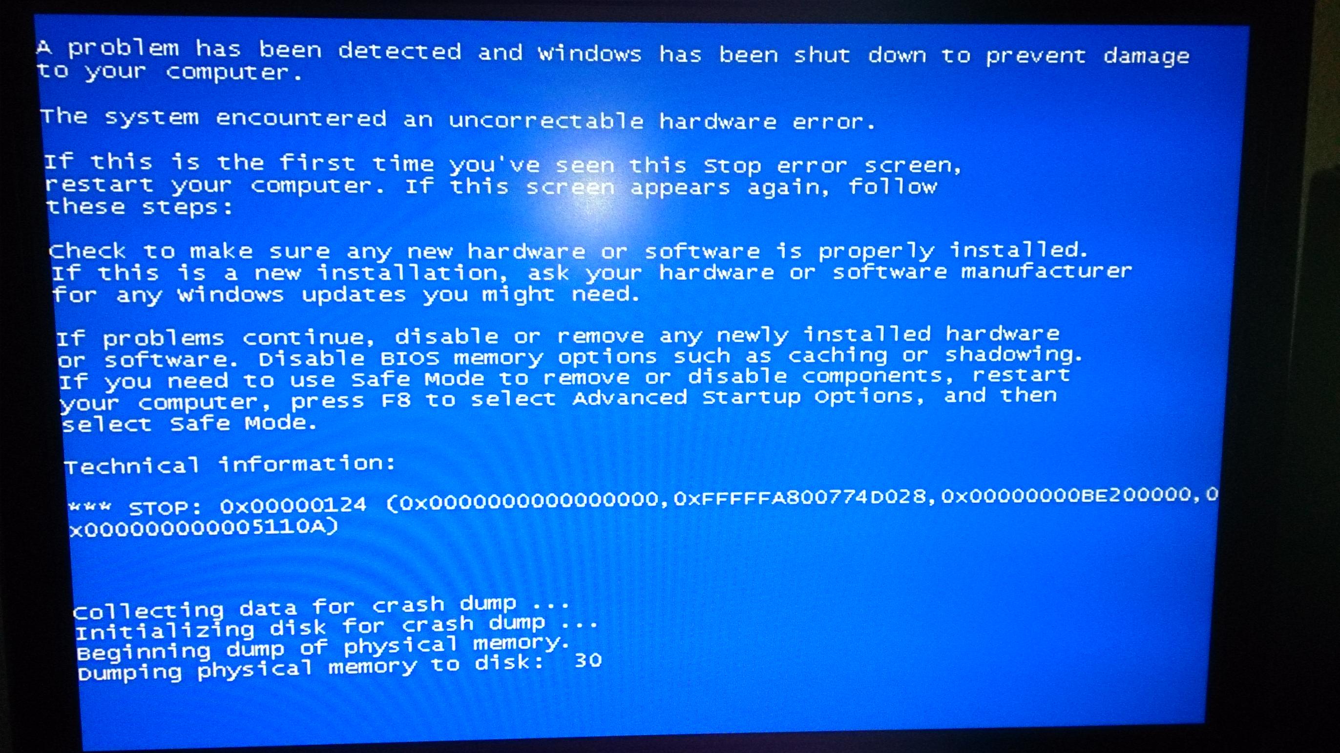

Danach hatte ich Internet, Seiten haben aber nicht richtig geladen. Nach ein paar Sekunden hatte ich das gelbe Dreieck bei "Netzwerk" in der Taskleiste, dann war es wieder weg, aber Seiten haben immer noch nicht geladen oder nur kurz ganz normal, dann war es wieder da, dann auf einmal ein rotes X, immer im Wechsel. Wie dann das rote X da war und ich versucht hatte, ein neues Netzwerk anzulegen:
Bluescreen.
Dieser ging auch nicht weg, musste hardreset machen.
Rechner fuhr hoch, war aufm Desktop, Internet wie immer beim Start nicht verfügbar. Dann wollte er Verbindung aufbauen: Bluescreen.
Das immer so weiter, war schon kurz davor den Rechner ausm Fenster zu schmeißen.
Jedenfalls ich ohne USB und LAN Verbindungen den Rechner gestartet (zwischendurch hatte ich nach einem Bluescreen nichtmal mehr ein Bild aufm Monitor, also er hat die Grafikkarte scheinbar nicht erkannt), dann sah ich irgendwann mal was und gelang auf den Desktop.
Dann LAN deaktiviert im Netzwerk- und Freigabecenter, LAN Kabel angeschlossen und aktiviert.
Seitdem geht es jetzt. Jedoch war mein Mozilla total verstellt (Lesezeichen-Symbolleiste weg, X-Fire Benutzernamen weg, irgendein Fenster von Open Office öffnete sich plötzlich mit irgendwelchen Freigaben, automatische CPU-Lüfter Regelung durch AXTU war resettet worden, insgesamt totales Durcheinander).
Jedenfalls bin ich mit meinem Latein am Ende und weiß spätestens seit dem heutigen Tage nicht mehr wie ich das Problem sonst noch in den Griff bekommen könnte.
Achja, wollte das BIOS updaten, das ging auch nicht. Hatte das neue BIOS auf einen USB Stick geladen, dann eingesteckt und Rechner neu gestartet. Da ich jedoch beim Start kein Signal an den Monitor bekam, dachte ich, es ist wieder irgendwas kaputt. Ich den USB Stick herausgezogen und PC neugestartet. Dann hat er ein Backup vom letzten Bios scheinbar geladen, weil da im Hintergrund iwas im BIOS Modus angezeigt wurde, sehr mysteriös.
Habe mal ein Bild von dem nicht weggehenden Bluescreen gemacht, vielleicht hilft es ja.
Bei 30% vom Dumping physical memory to disc hat der Bluescreen sich aufgehangen (sowas schafft scheinbar nur ich oder mein PC, haha).
