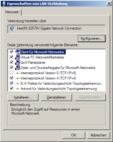

DHCP etc. für den WLAN-Adapter sind eigentlich okay. Du kannst mal probieren, IPv6 dafür zu deaktivieren. Solange du das nicht selbst in der FritzBox konfiguriert hast, brauchst du das auch nicht.
Systemsteuerung -> Netzwerk- und Freigabecenter -> Klick auf Drahtlos-LAN-Adapter Drahtlosnetzwerkverbindung -> Eigenschaften -> Internetprotokoll Version 6 (TCP/IPv6) Häkchen deaktivieren, sieht dann ähnlich wie hier aus:
