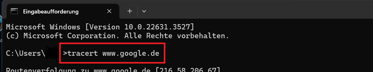

Mach mal einen tracert www.google.de und poste das Ergebnis
Musst ihm schon sagen, wie er das hinbekommt:
Mit "cmd" in deiner Windows-Suchmaske die Eingabeaufforderung öffnen.
Es geht ein kleines schwarzes Fenster auf mit weißer Schrift.
Da gibst du dann einfach "tracert www.google.de" ein:
Geht nicht von eurem eigenen Sachverstand aus, er müsste hier sonst wahrscheinlich nicht fragen.

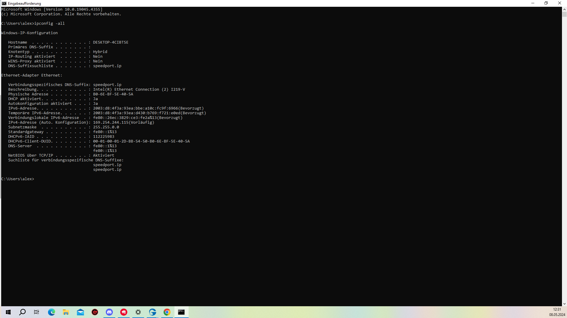

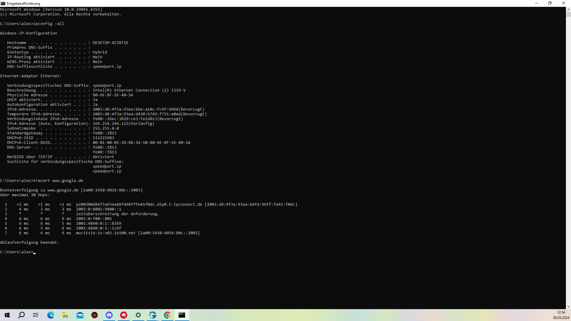

Sry hatte wieder Internetprobleme :)
config -all im Anhang
Und jetzt im Anhang das google tracert
Was ich da sehe ist, dass du keine ordentliche IPv4 bekommst. Insofern bringt es auch nichts, dass du beim DNS einen anderen IPv4 DNS Server einstellst.

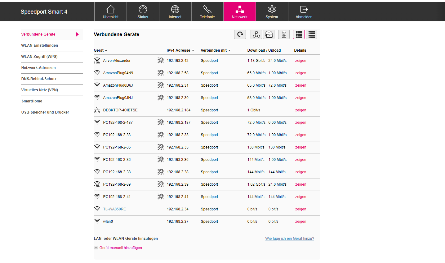

Kommst Du über einen Web-Browser noch auf speedport.ip? Falls nicht probiere die Notfall-IP 169.254.2.1. Dort dann auf (Reiter) Netz → Verbundene Geräte. Rechts oben sind fünf Icons, welche die Grafik unterschiedlich darstellen. Die bräuchten wir.
Ob DHCP noch aktiv ist, kontrollierst Du über (Reiter) Netz → Netz-Adressen → Adressvergabe. Ist dort „DHCP ein“, müsste es eigentlich tun. Probeweise mal aus → Speichern → ein → Speichern.

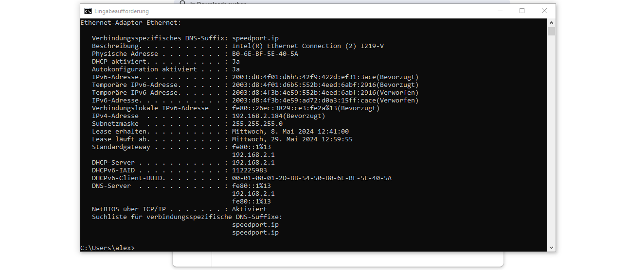

So hab meine Routereinstellungen auf speedport.ip zurückgesetzt hat aber nicht geholfen :) den Router selbst auch nochmal zurücksetzen oder war das automatisch mit dabei? :D
Neues ipconfig nach zürücksetzen auf ip.speedport
DHCP ist eingeschaltet
hier die Verbindungsgeräte

Du (oder Dein Nachbar) konfiguriert den TP-Link um – über 192.168.2.34 –, denn beim nächsten Stromausfall habt Ihr den selben Salat wieder. Oder werft den weg. In Deinem Fall ersetzt Du den nicht durch einen FRITZ!Repeater sondern Telekom Speed Home WLAN kaufen. Bekommst Du gebraucht auf Kleinanzeigen.de, als eBay-Auktion oder als Kundenrückläufer in zahlreichen Online-Shops wie Amazon sehr günstig (unten rechts: Gebraucht).
Ah okay dann schmeissen wir das ding weg und er soll erst mal meinen WLAN Verstärker benutzen bis wir das von dir gekauft haben.
