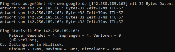

Eingabeaufforderung (cmd.exe) könntest Du nochmal folgendes eingeben: ping www.google.de
Wenn da etwas kommt wie "Zeitüberschreitung", dann wäre das suboptimal.
So sehe es aus, wenn keine Störung vorliegt.
