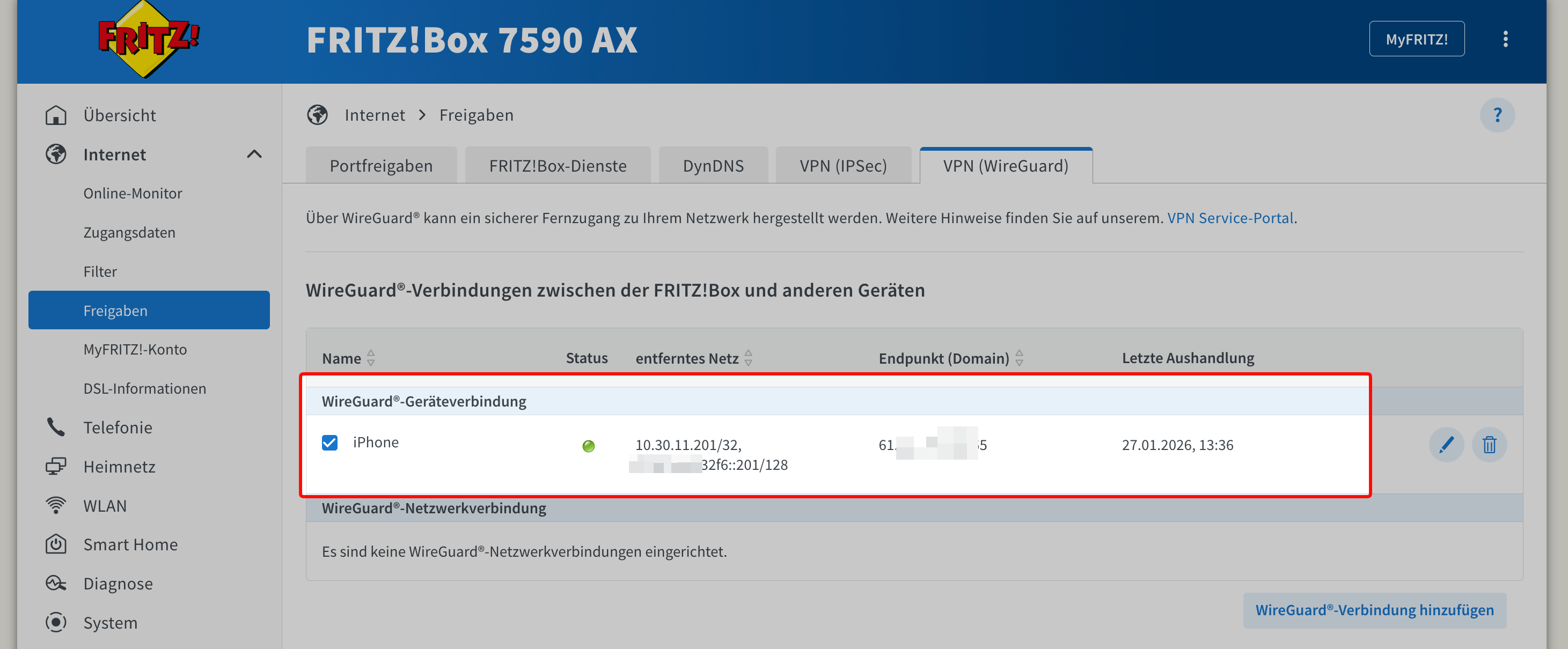

WireGuard Profil und Tunnel habe ich erfolgreich aufgebaut und kann mich unter iOS WireGuard auch verbinden:

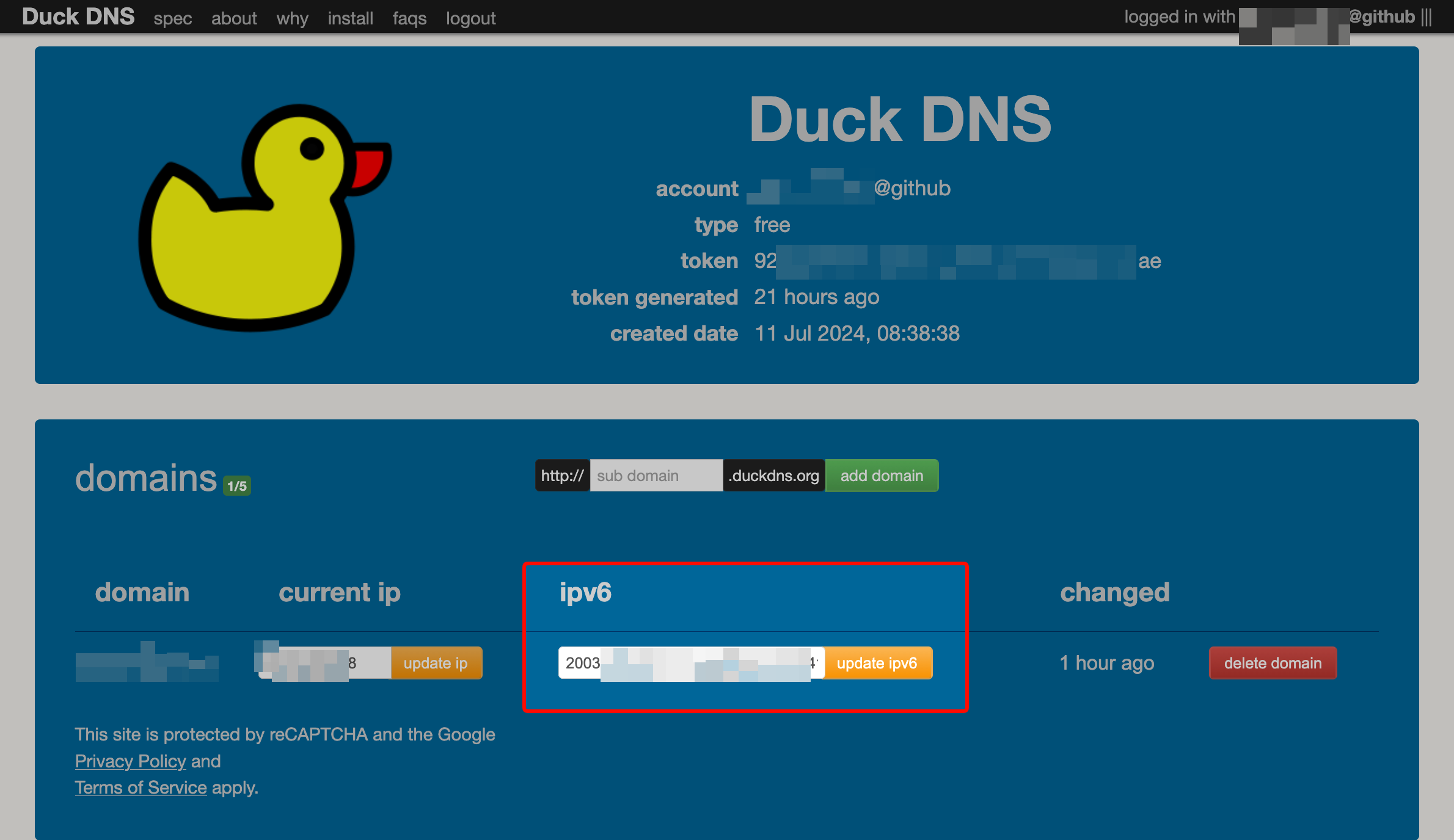

Die FritzBox aktualisiert erfolgreich IPv4/v6 zu meinem DuckDNS/DynDNS Profil:

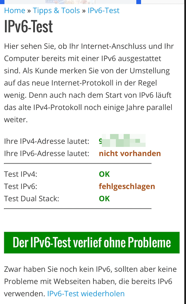

Wenn ich jedoch auf meinem iPhone den Tunnel aufgebaut habe und meine IPv6 prüfe, habe ich dort keine IPv6:
Frage: woran liegt das? Liegt es an DuckDNS? Oder am WireGuard Tunnel über iOS?

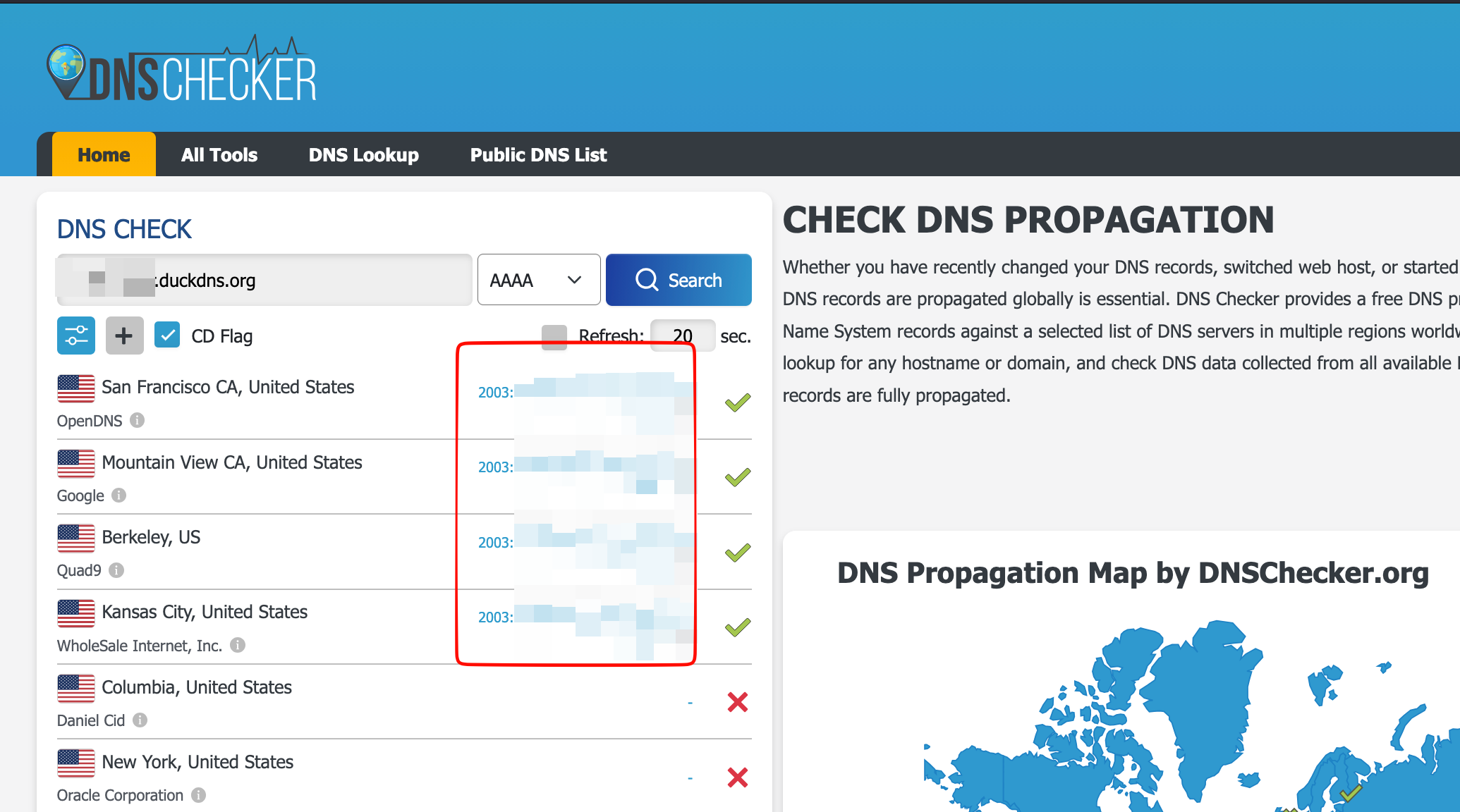

Wenn ich bei DNSChecker meine persönliche DuckDNS Domain die ich für DynDNS nutze für IPv6 prüfe, bekomme ich AAAA Records für IPv6 angezeigt:
Wenn ich auf meinem Desktop auf dem Terminal einen nslookup mache, bekomme ich aber nur A, jedoch keine AAAA Records:

Was meinst Du genau? Private Relay von Apple nutze ich nicht. Ich habe wenn ich über den WireGuard Tunnel auf iOS rauskomme, die IPv4 meiner FritzBox (wie erwartet - OK), aber keinerlei IPv6. Wenn ich mit dem iPhone testweise auf irgendeine "CheckIP" Seite gehe, schlägt dort der IPv6 Test fehl.

Per Default (mit dem Assistenten eingerichtet) wird erst mal nur IPv4 getunnelt, außerdem geht aller Internetverkehr des iPhones über den Tunnel, nicht nur Zugriffe auf das „Heimnetz“.
Man kann auch IPv6 einrichten, aber da bekommt der Client nur eine „Unique lokal“ Adresse, erkennbar daran, dass sie mit „fd“ startet. Das ist im Prinzip eine private IPv6. Mit der kann man aber nur auf Geräte im Heimnetz zugreifen, sie wird nicht ins Internet gerouted. Insofern kann man mit IPv6 im Tunnel in der Praxis nicht viel anfangen.
Ich habe das Feature zuletzt vor mehr als einem Jahr probiert, daher eeiß ich nicht, ob sich kürzlich was geändert hat.
