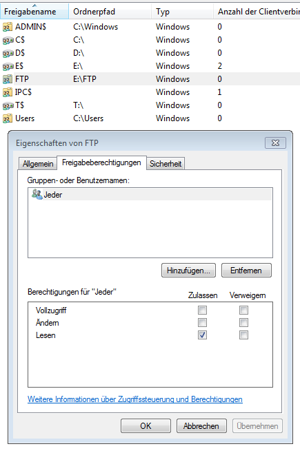

Außerdem ist der Ordner E:\FTP\ für "Jeder" mit Leseberechtigung freigegeben. Darauf greife ich mit meinem Handy (Samsung S2 mit CM10.2) und einem Fantec Media Player zu. Die beiden Linux Geräte greifen ohne Anmeldung bzw als Gast darauf zu.
Sobald ich von meinen Laptops etwas in die E$ Freigabe kopiere, kann ich weder von meinem Handy noch von meinem Media Player auf die Freigabe FTP zugreifen. Das Handy (ES Datei Explorer) meldet Anmeldung fehlgeschlagen und der Media Player meldet: Login Fail! Invalid Link (folder or file maybe disapear)

ich wollte die readonly dateifreigabe für meinen cousin haben. damit er drauf zugreifen kann, aber nichts löschen kann. wenn ich nur die habe kann ich nichts von den laptops auf den pc kopieren.
auf dem pc kann ich hin und her kopieren, da ändert sich an den zugriffen von den linux basierten geräten nichts.
an der E$ Freigabe kann man eh nichts ändern. und die FTP Freigabe... ich wüsste nicht was man falsch machen kann.

Habe jetzt für den FTP Ordner den Benutzer "user" angelegt und dafür freigegeben. Auch in dem Reiter Sicherheit habe ich "user" folgende Haken bei Zulassen gesetzt: Lesen, Ausführen; Ordnerinhalt anzeigen; Lesen
Und trotzdem habe ich die gleichen Fehler.
