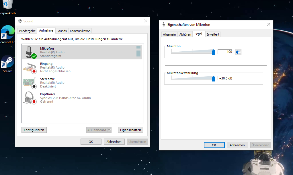

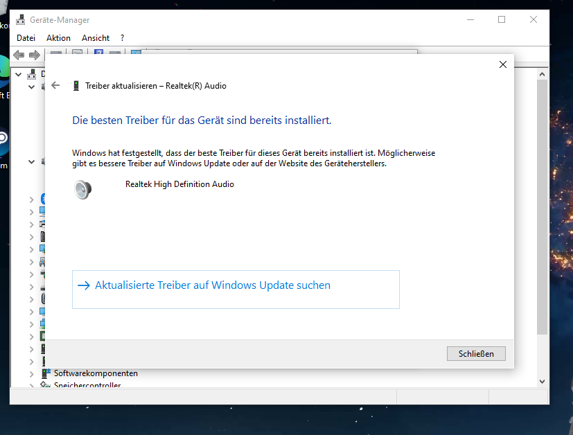

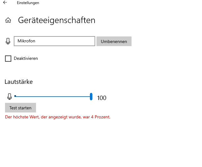

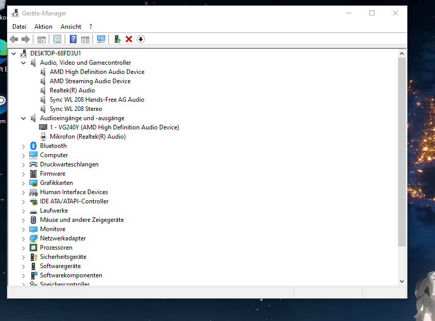

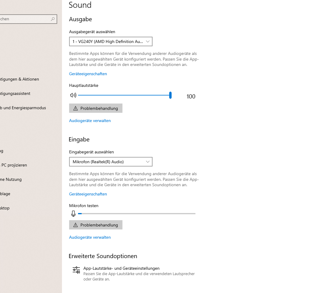

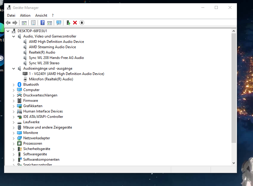

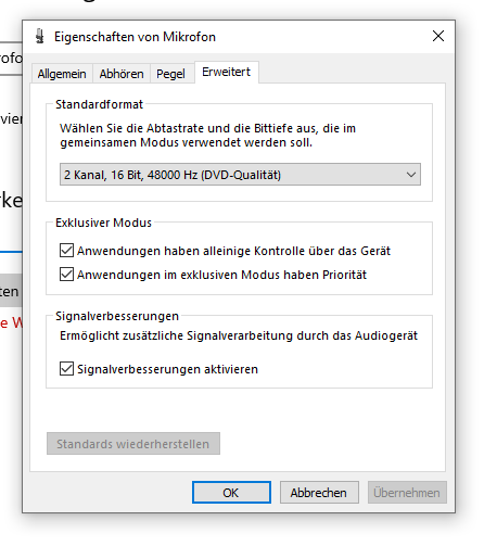

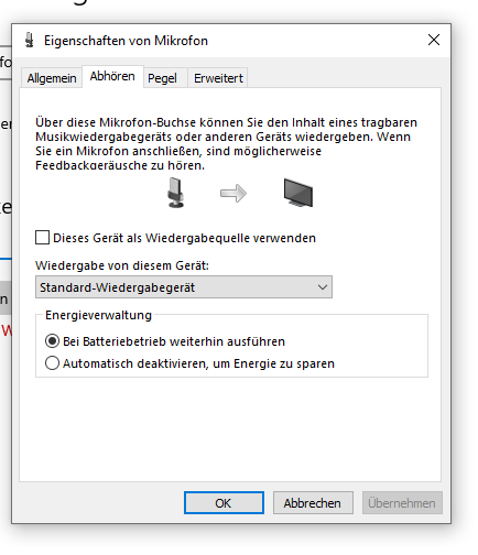

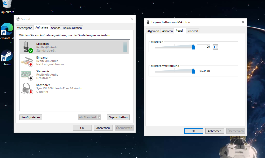

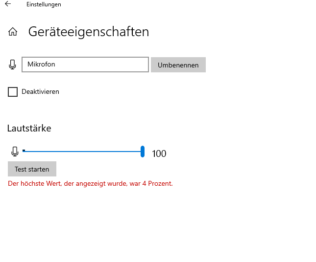

Hallo ich habe mir gerade meinen ersten PC zusammengebaut. ich habe aber ein Problem ich möchte mein Headset per Bluetooth verbinden audio funktioniert auch einwandfrei aber das Micro nimmt nur ganz leise Ton wahr selbst wenn ich laut reinschreie ich habe die Soundtreiber vom Gigabyte Mainboard schon runtergeladen und installiert. Der selbe Fehler passiert wenn ich ein aux Headset / Mikrofon anschließe.

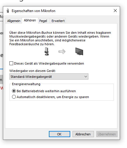

Ich habe schon sämtliche Sachen die bei Google zu finden sind ausprobiert unter anderem: überall alles hoch gestellt. Im realtek audio console ist alles auf 100% und in Windows auch auf 100% plus Mikrofonverstärkung bei Plus 30db.

genau. wenn ich über den soundrekorder das mikro aufnehme kann man hören wenn ich reinpfeife aber halt auch extrem leise. ich habe im moment nur das headset per klinke angeschlossen um dies als mikrofon zu verwenden. ich habe auch probiert das headset direkt an der mainboardblende am gehäuse anzuschließen das macht allerdings keinen unterschied...

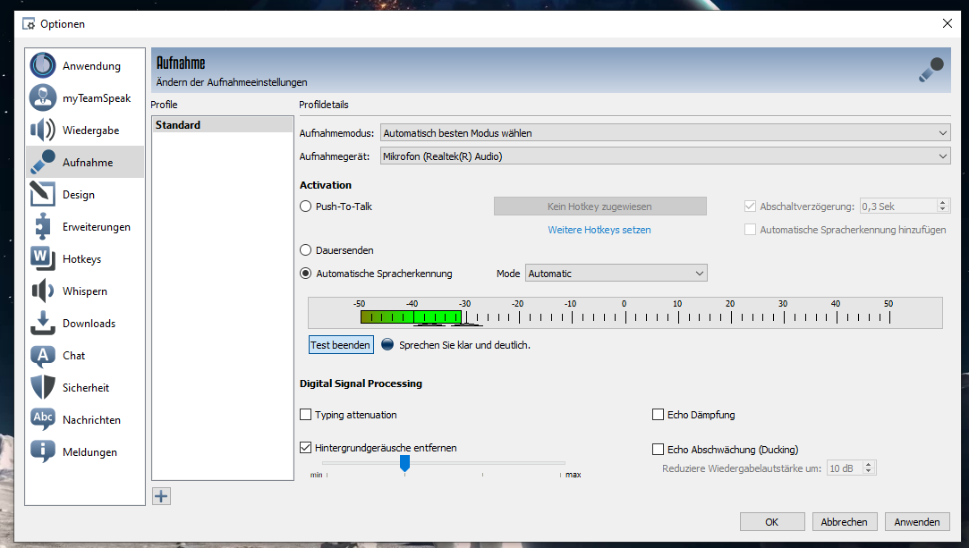

Nimm discord oder TeamSpeak oder irgendwas in der Art, stell die Aufnahmequelle auf das Headset und dann sehen wir weiter. Am Ende ist im Soundrecorder einfach nicht die richtige Quelle eingestellt.

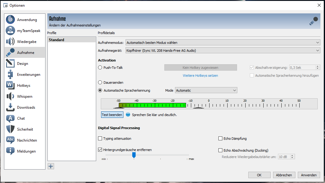

beim klinkenheadset pendelt der wert immer zwischen -40 und -30 wenn ich nichts mache. wenn ich in das mikro pfeife ist der wert bei 0. wenn ich das bluetooth headset anschließe ist der wert wenn ich nichts mache bei null und wenn ich pfeife ist der wert wie im screenshot zu sehen bei ca. -10

hmm ok ich nutze nur Discord. Hörst du denn was im Testmodus?
