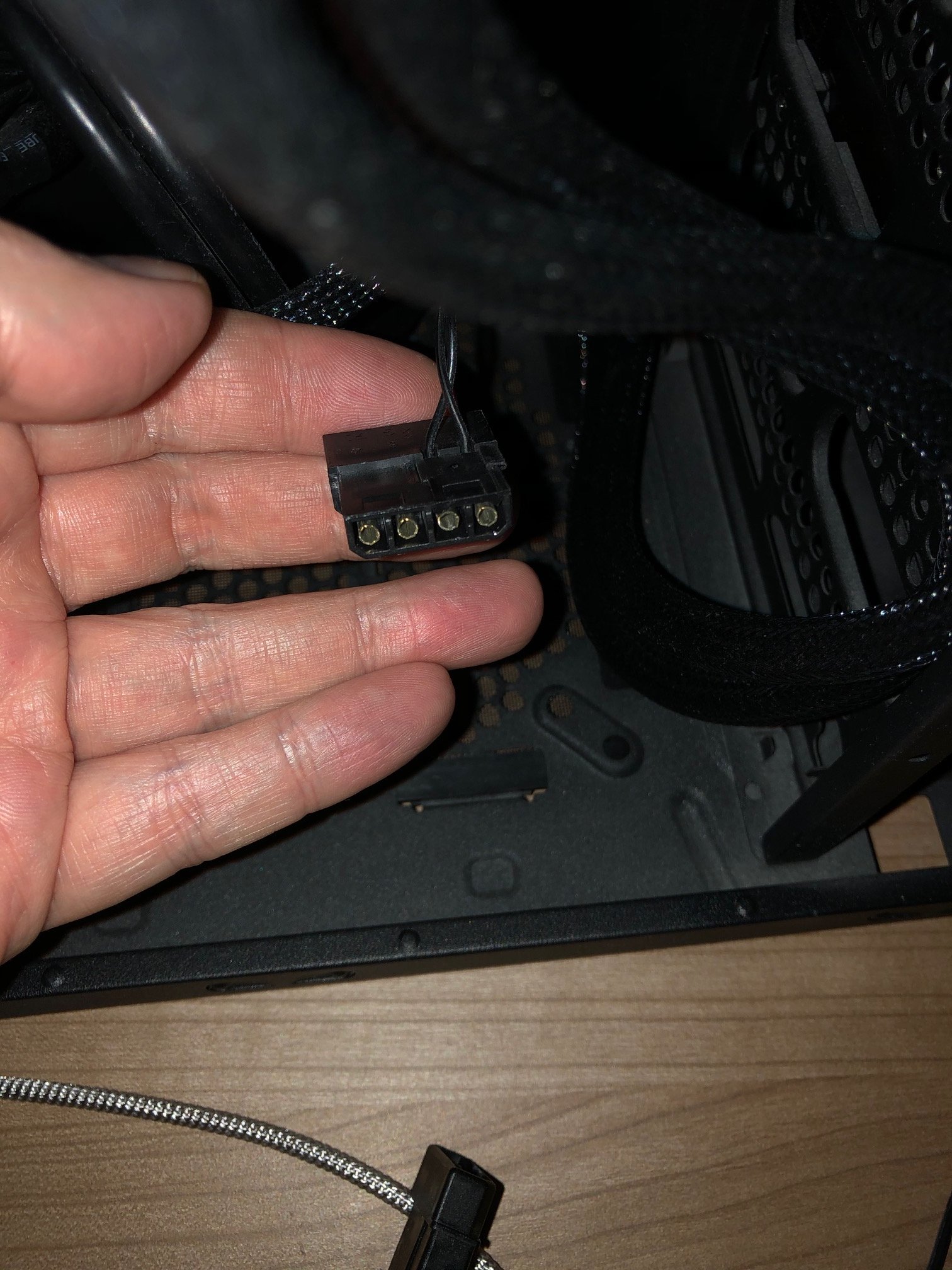

Ich habe vor kurzen zum ersten mal meinen PC selbst zusammengebaut.
Generell alles gut verlaufen, ausser das ich meine beides vorderen Lüfter nicht angeschlossen bekomme.
Ich habe noch ein älteres Gehäuse und zwar ein:
Corsair CC-9011011-WW Carbide Series 400R
Als Motherboard ein:
MSI MPG X570 Gaming EDGE WIFI
Ich habe halt einen dicken 4er Stecker und denke auch dazu den passenden Adapter. (Fotos füge ich bei)
Nur irgendwie scheint auf dem Board der Adapterstecker nirgens richtig zu passen.
Weder die Lüfter drehen sich noch das RGB lässt sich aktivieren.
Vermutlich ein kleiner blöder Fehler den ich aber nicht finde :(
Danke schonmal vorab für die Hilfe.

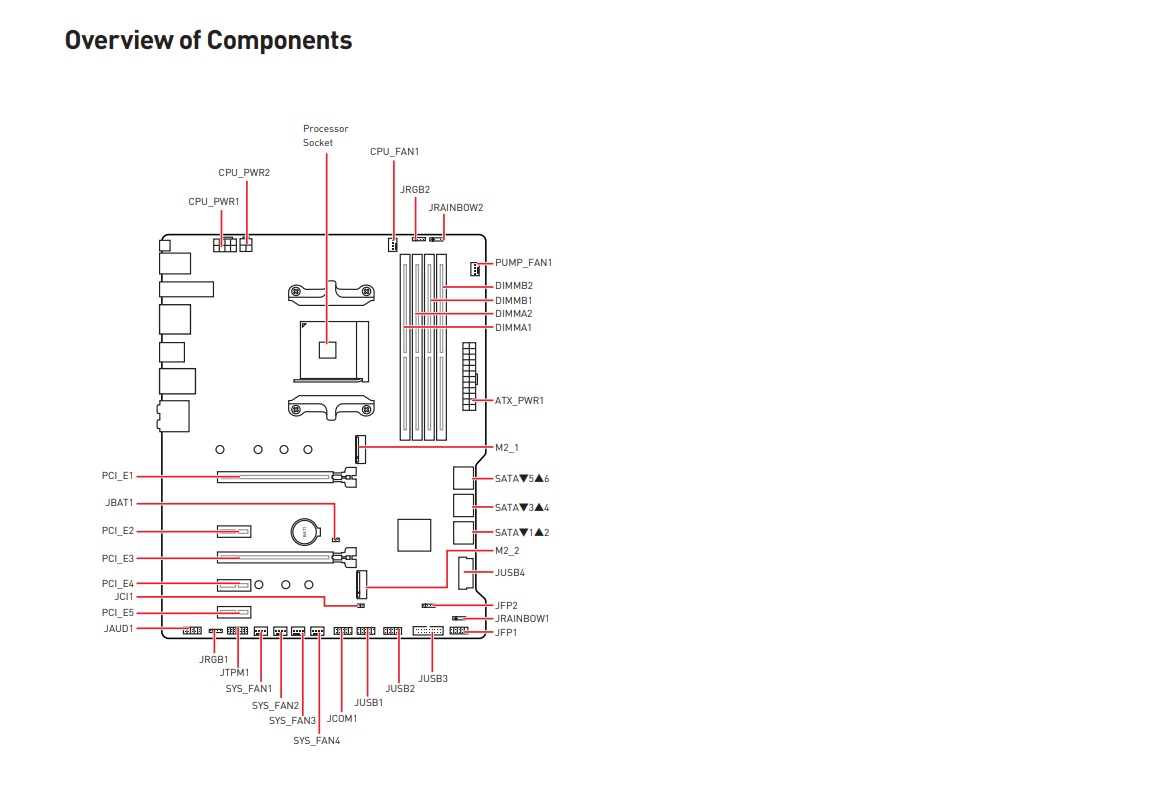

Aber das Mainboard hat doch auch so genügend Lüftersteckplätze, du brauchst den Adapter doch gar nicht?
die Lüfter kommen ans Board an Sys-FAN.

Woher kommt der dicke Stecker? Vom Lüfter?? Oder von der Beleuchtung?
Der kleine Stecker (der müsste eigentlich vom Lüfter her kommen), der kommt direkt ans Motherboard. Und zwar ganz unten an SYS_FAN1 oder SYSFAN2 usw., je nachdem welcher frei ist. Dann kannst Du den Lüfter übers BIOS steuern.
Und wie bisy schon schrieb, sofern der Lüfter BEIDE Anschlüsse hat (den großen und den kleinen), dann nimmt man nur einen davon. Beim großen würde der Lüfter halt die ganze Zeit volle Pulle laufen. Das will man in der Regel nicht, weil es zu laut ist.

Also der dicke oben kommt vom Lüfter. War der Meinung das der für Strom und RGB zuständig ist?

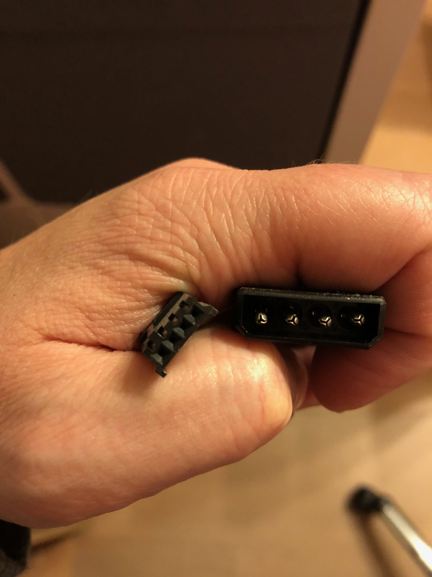

Ich wollte den den halt per Adapter (Bild unten) an Mainboard anschließen aber an Sys_Fan1 ist der Fan hinten und an 2 scheint der adapter nicht richtig zu halten komischerweise.
Mir sieht der Adapter eher nach einem für einen FLOPPY Anschluss aus. Dass der nicht an die Lüfteranschlüsse passt ist dann auch so gewollt ;).

Das erste Bild ist der Molex Stecker vom Lüfter! Er benötigt den Adapter eben um den Molex-Lüfter an die Sys-Fan Header anzuschließen!

Nein, das ist kein genormter Adapter und passt deshalb nicht ans Mainboard!
SO JUNGS! IHR HABT JETZT 4 ANTWORTEN GEGEBEN;: INDENEN NICHT EINMAL DIE RICHTIGE LÖSUNG GENANNT WURDE UND VIEL MIST!
Erst lesen, dann verstehen und dann erst antworten!
Zum Thema: Dein Adapter ist kein genormtes Teil. Du brauchst einen genormten Adapter von Molex auf 4/3-Pin Lüfteranschluss.
Der Adapter ist schon mehr oder minder genormt - nämlich für den Floppy Anschluss aber nicht für einen Lüfter!

Das das zweite Bild eine ein Adapter sein soll, habe ich da so nicht gesehen. und jetzt wo ich den Adapter richtig sehe, geht der nicht, denn der ist für ein altes Diskettenlaufwerk da, nicht für einen Lüfteranschluss.
Da bleibt halt nur den Lüfter Stecker vom ersten Bild direkt ans Netzteil anzuschließen, oder ein richtigen Adapter kaufen
Doch sorry das 2. ist ein Adapter.
also beides zusammenzustecken und dann an den Sys Fan bringt aktuell nichts.

Das passt auch nicht, da das eben keine Lüfterstecker sind. Der Molex (Bild1) und der Floppy-Stecker (Bild2) würden beide direkt ans Netzteil gehen (daher macht der Adapter auch nicht viel Sinn)
Du hast also 2 Möglichkeiten:
1. Guck ob du am Netzteil n Molex-Stecker frei hast und schließ die Lüfter direkt am Netzteil an.
2. Besorg Dir einen Adapter von Molex auf Lüfter und stell im Bios auf Spannungsreguliert um. PWM wird von deinen Lüftern nicht unterstützt.
