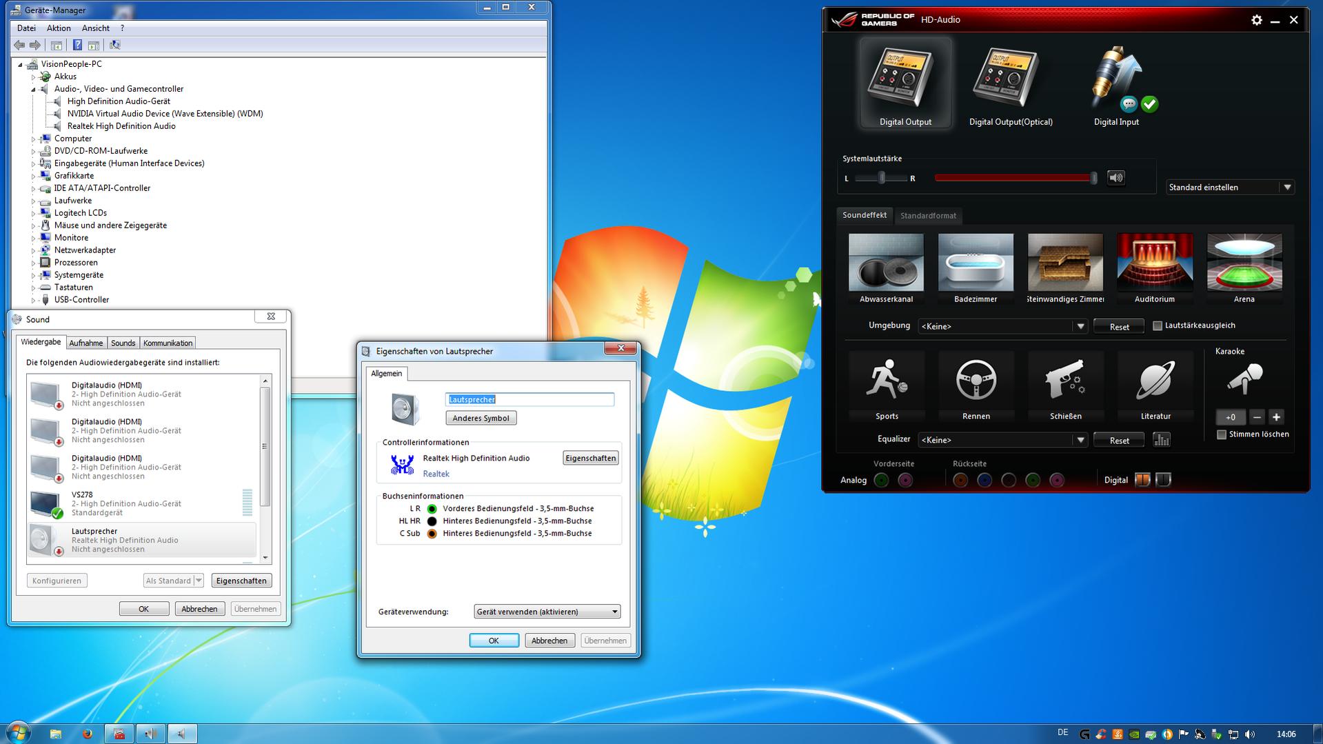

Kumpel von mir hat sich das Maximus V Extrem besorgt, hat sein System neu aufgesetzt und alle aktuell angebotenen treiber von ASUS installiert (abgesehen von WIFI und Blootooth). Soweit funktioniert auch alles bis auf der der Sound.
Er hat auch nochmal denn neusten Realtek HD Audio Treiber installiert, doch es hat sich nichts getan.
Im Gerätemanager erkennt er es auch richtig an, doch gibt er den Sound nur über Display Port aus.
Anbieten tut er auch nur diesen und die Digitalen Outputs.

Habe mal ein bild von allen möglichen fenstern angehangen.

@hanne: Im "soundmanager" gibt es leider keine "Lautsprecher" (siehe bild)
Bios ist onboard sound auch an. Software ist auch aktuell
@Andybmf: leider auch nicht möglich. Die "lautsprecher" sind ausgegraut (siehe bild)
Hier ist das Problem das ich ja diesen durch die ausgrauung nicht als standart stellen kann.
