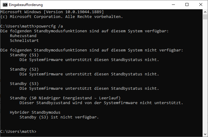

ich habe gerade ein Problem mit einem alten Server der sein zweites Leben als Workstation führen soll - mir aber partout keinen Standby-Modus anbieten möchte.
  • System: FUJITSU Primergy TX1310 M1
  • Prozessor (CPU): Xeon E3 1246v3
  • Arbeitsspeicher (RAM): 32(4x8)GB DDR3
  • Mainboard: FUJITSU D3219-A1 S26361-D3219-A1
  • Netzteil: FUJITSU Server NT
  • Grafikkarte: Onboard
  • HDD / SSD: Crucial MX500 1TB
Ein ehemaliger Backup-Server soll zur Workstation werden. Soweit auch eigentlich kein Problem, aber es geht tatsächlich kein Energiesparmodus...
Der Server ist zwar 5 Jahre alt - aber das kann doch trotzdem nicht stimmen, oder?
Updates, auch BIOS
Würde mich freuen, wenn jemand eine Idee hat.
Vielen Dank
Matze
Kann durchaus sein, dass das BIOS des Serverboards kein Standby erlaubt. Macht man bei Servern ja eigentlich auch nicht.
Hast du denn mal durch die Einstellungen im BIOS durchgeschaut? Evtl. gibt's da ja noch was...
Ja, bei einem Server macht das in der Tat nicht so viel Sinn... Im Bios finde ich nichts, da kann ich nur zwischen BIOS und ACPI-Controlled wechseln.
Da stimme ich Dir zu, bei Servern ist Standby jetzt nicht so der Bringer, sonst wäre es auch kein Server geworden. :jumpin:
Aber bei einer "normalen" Windowsinstallation (W7/8/10/11) ist die Standby-Option bei Start-->Ein/Aus (W10) erst dann anwesend, wenn ein Grafikkartentreiber installiert wurde, zumindest hatte ich das so in Erinnerung.
Schon mal den passenden Intel-Treiber installiert?
Das müsste doch das Gegenstück zur Core i7-47xx sein wenn ich mich nicht irre.
Probiere doch den passenden von der Downloadseite hier mal aus.
https://www.computerbase.de/downloads/treiber/grafikkarten/intel-grafiktreiber/
Ob dann Standby überhaupt geht steht auf einem anderen Blatt.
standby benötigt entsprechende treiber, such mal nach nem ausrufezeichen beim Gerätemanager
Ne, daran liegt es leider nicht. Der Gerätemanager ist auch sauber (leider...)
