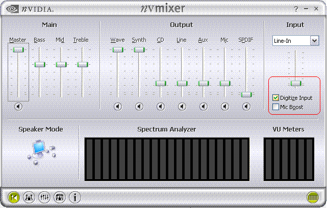

du kannst ja mal im audio mixer die "digitize input" option anhaken, vielleicht bringts was. (siehe bild)
mfg

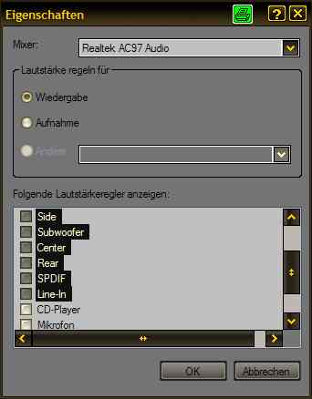

Ich habe damit Eigentlich keine Probleme. Hast du dies, siehe Bild, die aktiviert?
