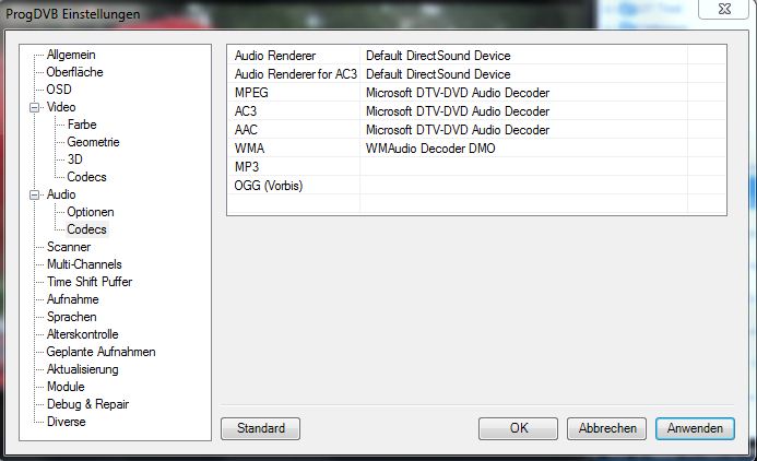

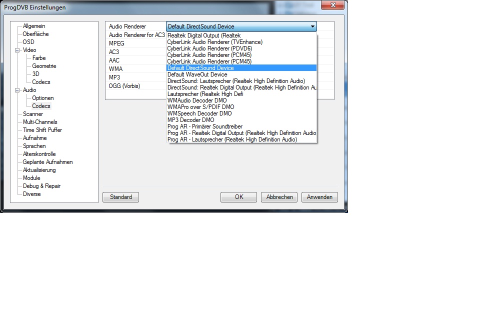

Anbei noch die Audio-Einstellungen in ProgDVB6... Das erste Bild sind die Standard-Einstellungen... Das 2. dann die Auswahlmöglichkeiten...
Aber so wie es aussieht, ist es eher ein technisches Problem als ein Software-Thema?

entmute deinen Line In Eingang in den Audiogeräten
An der Software liegt es eher nicht, so wie es ausschaut ist alles richtig eingestellt.
Wie derChemnitzer schon sgate, entmute mal alle deine Eingangskanäle, mittels Winsows Soundmixer.
Kannst du mal Bilder der TV Karte zeigen?
€dit: Nimm mal nicht das Direct SoundDevice sonder WaveOut!!!!

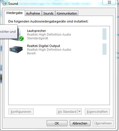

Problem gelöst... Komischerweise war "Realtek Digital Out" statt den "Lautsprecher" als Standard-Ausgabe definiert... Kann sein, daß ich selbst unwissend verstellt habe... Aber die Test-Sounds bei Windows-Mixer oder dem Realtek-Manager haben funktioniert...
Naja, egal... Gelöst und Tante kann jetzt fernsehen, während sie surft oder Briefe tippt... xD
Besten Dank für die Erleuchtung guys... :evillol:
