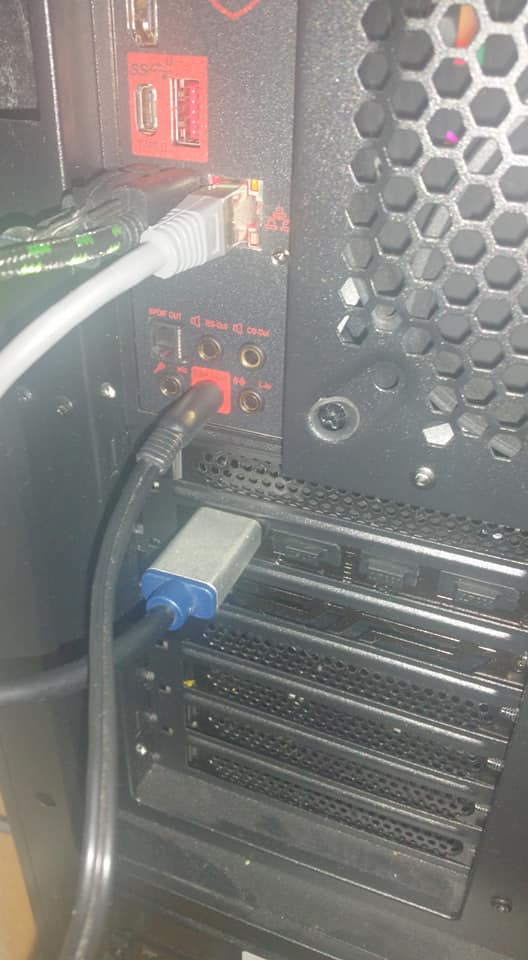

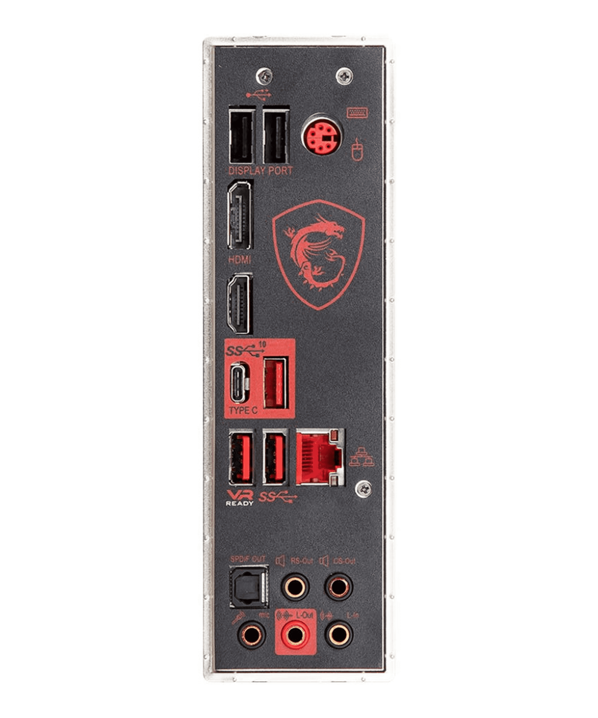

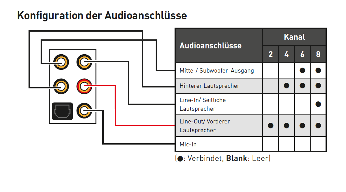

Also mein Problem ist ich kriege kein Ton über meine Creative Boxen. Habe das MSI Z390 Gaming Pro Carbon. Der Audio Stecker kommt doch eigentlich in Line in oder nicht.
Ich muss das das Rot/Weiss Audio in in Line in stecken oder nicht rechts unten.
Ähm, normal ist immer der grüne der richtige, Line-In geht wie der Name schon sagt "In" den Computer rein, das ist ein Eingang.
Warum bei dir die Farben vom allgemeinen Standard Abweichen ..
Du brauchst auf jeden Fall den Ausgang der mit "Front Speakers" im Handbuch beschrieben ist.

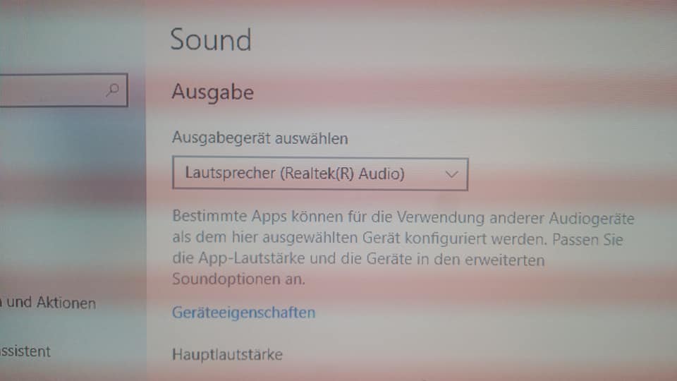

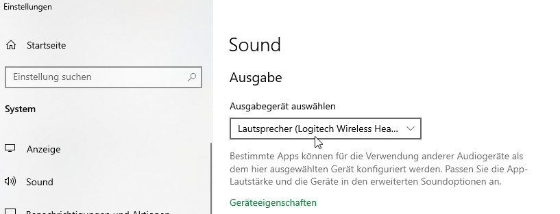

Dazu muss auch in Win 10 die richtige Sound Ausgabe gewählt werden. Da liegt sehr oft der Hund begraben.

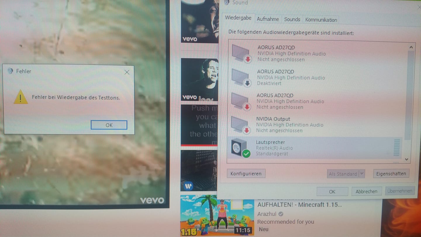

Hab schon alle Probiert, nix geht weiss auch nicht warum, das war sonst immer das kleinste Problem keine Ahnung warum das hier nicht funktioniert.

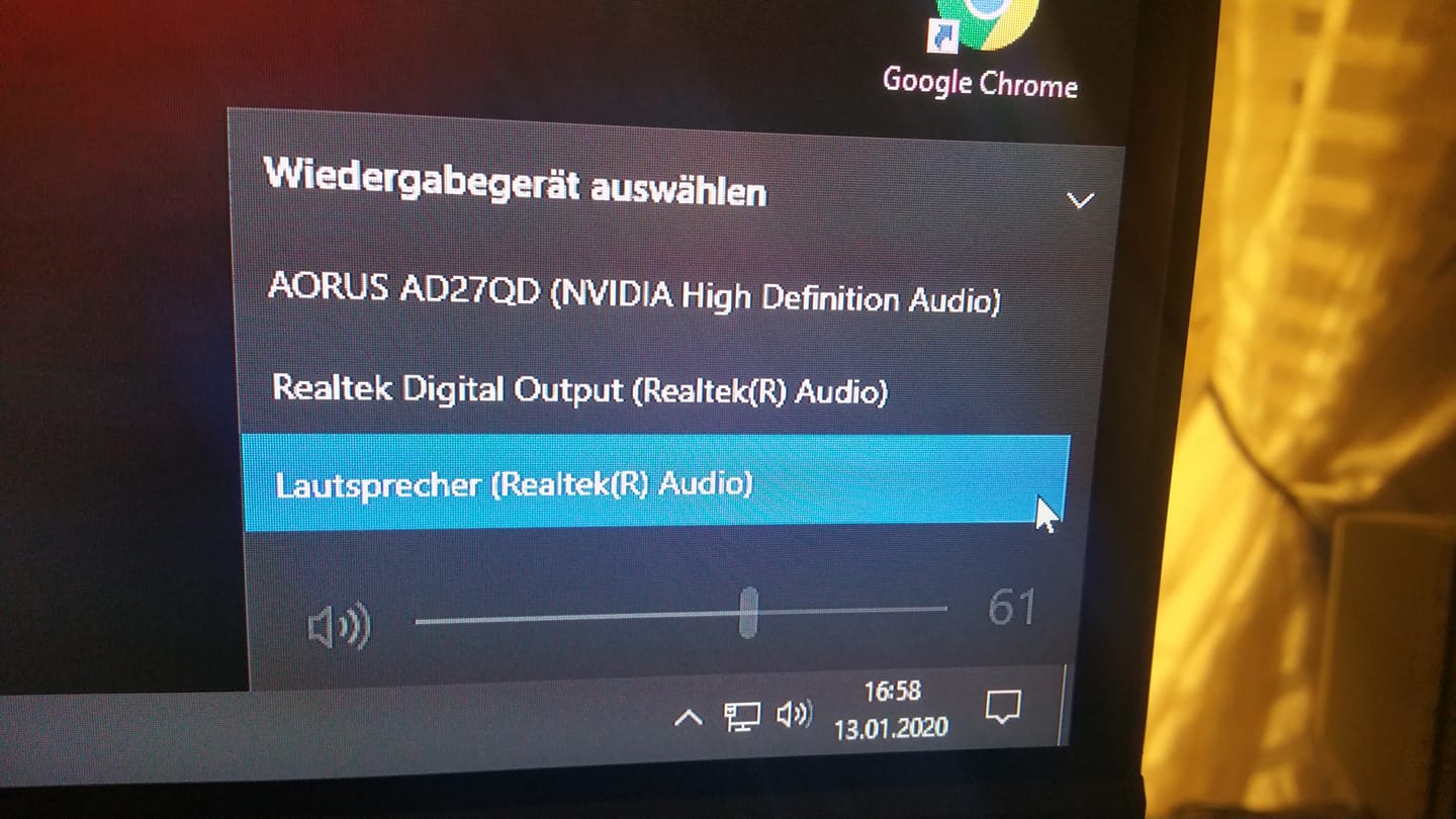

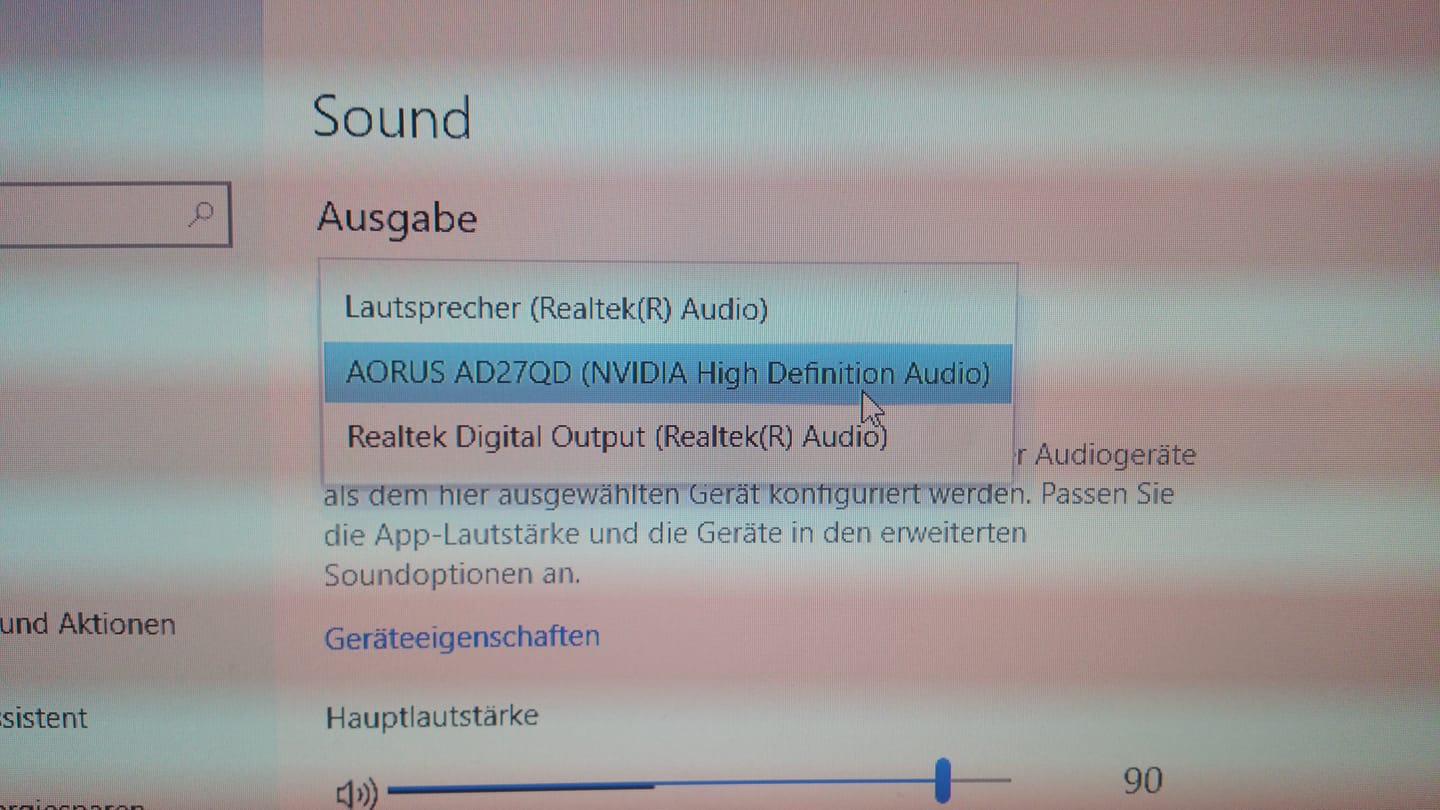

Über den Monitor bzw Kopfhörer kriege ich Ton Aorus AD27QD Nvidia High Defintion Audio.
hab jetzt auf Lautsprecher eingestellt
Dann musst du in Windows den Sound von HDMI auf deine Soundkarte umstellen ....
Realtek Audio auf deinen Screenshot wäre das Richtige ...

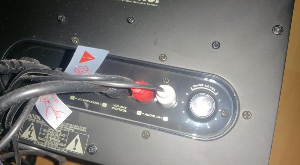

Die Boxen sind Ok hatte Gearde das Handy drann.

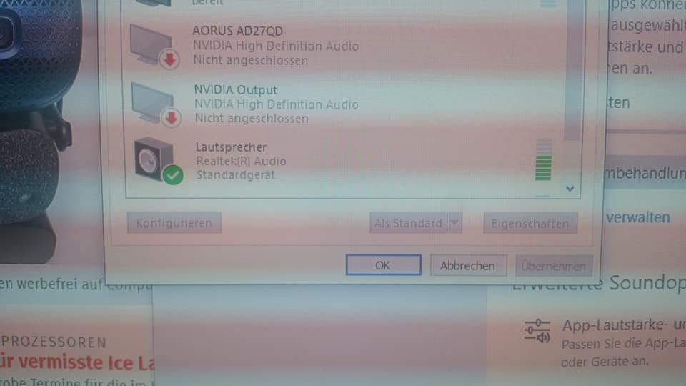

ist Aktivert aber man müsste dann rechts die Grünen Balken sehn aber nix tut sich. also so ein Problem hatte ich noch nie mit Audio.
Habe jetzt den AudioStecker im Monitor gesteckt da funktnieren die Boxen
Aber wie gesagt wollte die Boxen über das Board und den Monitor für Kopfhörer wenn ich Abends Zocke

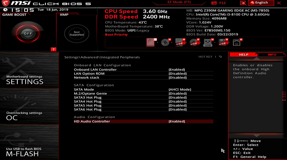

HD Audio Controller muss ich ja nur Deaktiveren wenn ich ne Soundkarte benutzte.

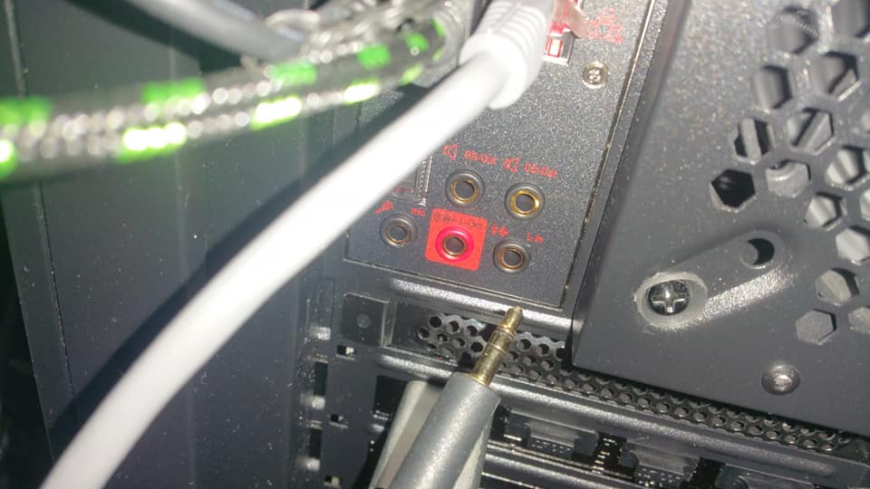

In welcher Buchse haste die Lautsprecher denn jetzt am onboard eingesteckt?
danke habs jetzt hin bekommen, Stecker ist am Roten Line-Out angeschlossen

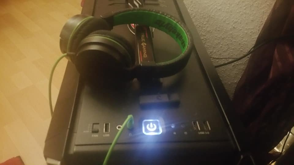

Alles so wie ich es haben wollte, auch Kopfhörer laufen jetzt am Frontpanel und die Creative Gigawoks ebenfalls.
