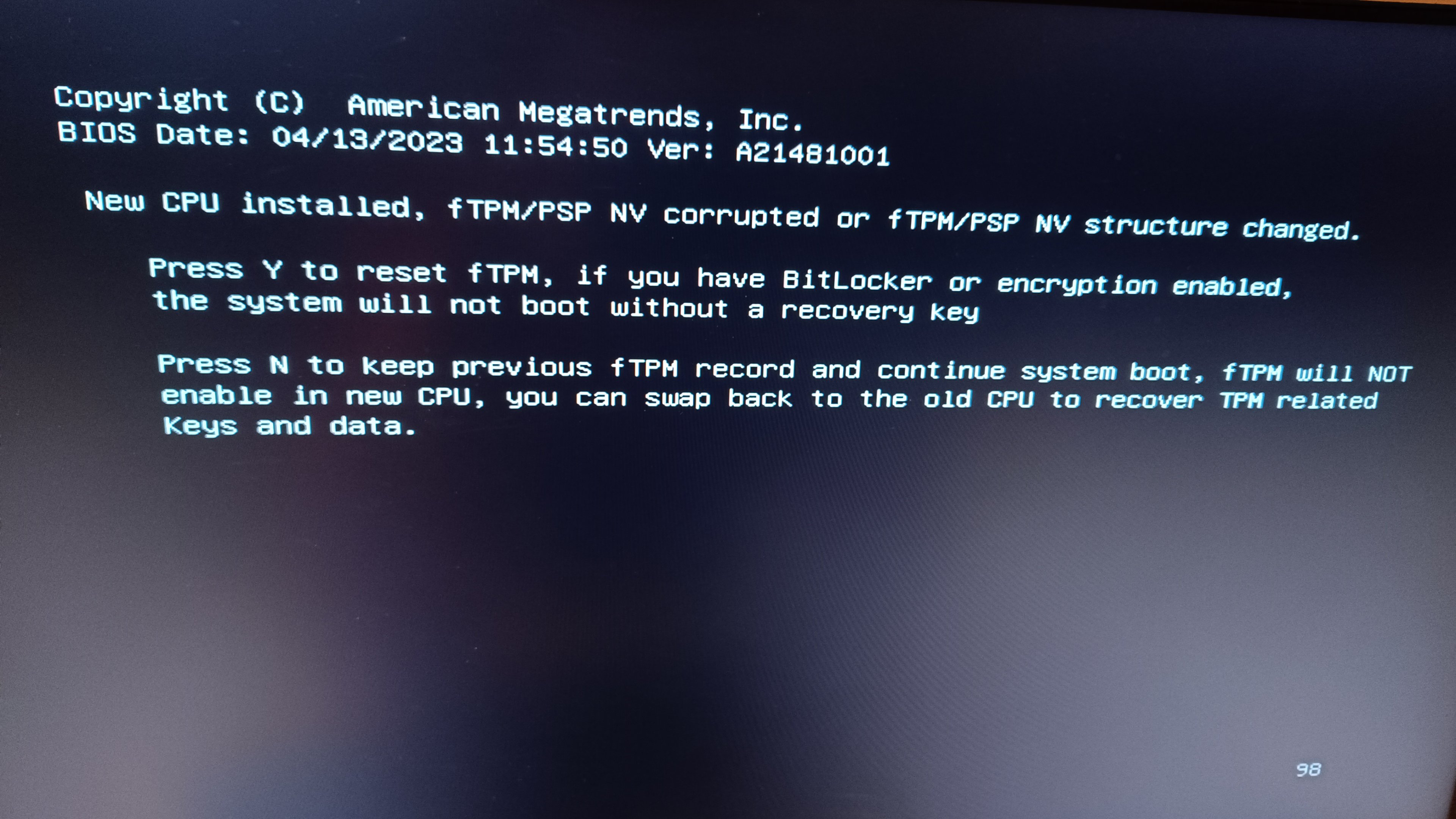

Sowohl beim Start als auch windows zeigt TPM Fehler, nachdem ich beim Kind die CPU eingebaut habe.
BIOS neu eingestellt, war aber schon zurückgesetzt durch den CPU-Wechsel.
Der Rechner läuft, aber Windows weint natürlich mit einem gelben ausrufezeichen in der taskleiste. 😅
'Z' drücken. BIOS ist meist QWERTY.
Reaktionen: cutterslade1234, Engaged und Gamer_One
Z drücken bei der Meldung, da die Tastatur dann noch englisches Layout hat.
oder im BIOS den Key zurück setzen.
was genau versteh ich aus deiner Beschreibung nicht
Reaktionen: Engaged und Gamer_One
Ach ich habe immer N gedrückt weil bei Y nichts passiert ist, mit Z hat es funktioniert, jetzt läuft alles, danke und frohes Fest! 😁👍
