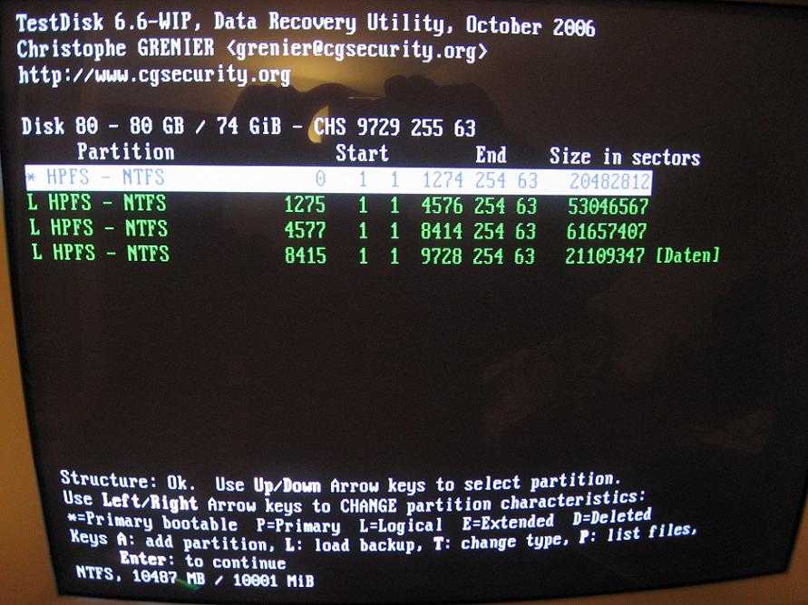

Ich habe die Festplatte daraufhin ausgebaut und per USB Mobile Disk Rahmen an meinen Laptop angeschlossen. Ich habe alle möglichen Jumperpositionen ausprobiert, da mir immer nur eine der vier Partitionen angezeigt wird und es immer sehr lange gedauert hat bis die Partitionen überhaupt auf dem Arbeitsplatz sichtbar wurden. Auf die letzte Partition konnte ich somit zugreifen und auch die Daten sichern, aber auf die anderen habe ich leider keinerlei zugriff. Windows möchte die Partitionen immer formatieren, wenn ich darauf zugreifen will. Die drei Partitionen werden auch als RAW angezeigt.
Ich habe leider nicht so viel Erfahrungen mit solchen Situationen und keinerlei in dem Umgang mit TestDisk.
Und da ich nichts schlimmer machen möchte mit meiner Unwissenheit, bitte ich hier um Hilfe. Ich wäre euch oder dir Fiona sehr sehr dankbar, wenn ich mit euer oder deiner Hilfe wieder auf meine Partitionen Zugriff bekomme, denn es befinden sich für mich sehr wichtige Daten dadrauf!
Ich habe mit TestDisk bereits eine Analyse durchlaufen lassen und mit meiner Digi-Cam davon Fotos gemacht, da ich ja per Boot-CD keine Screenshots machen kann. (Die Platte ist jetzt wieder in meinem „normalen“ Rechner als Master angeschlossen.)

Nur bei der letzten wird der Name Daten angezeigt!
Markiere mal deine drei Partitionen der Reihe nach und drücke p ob deine Daten oder eine Fehlermeldung angezeigt wird.
Zurück kommst du mit q für quit drücken.
Teile es mal mit.
Viele Grüße
Fiona

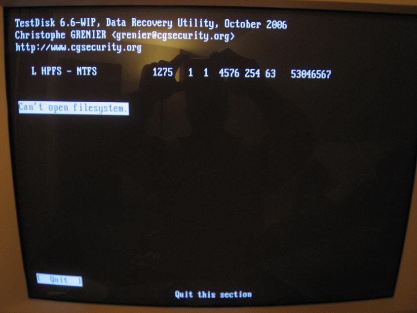

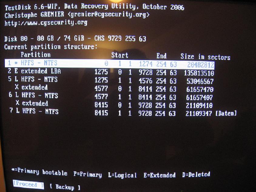

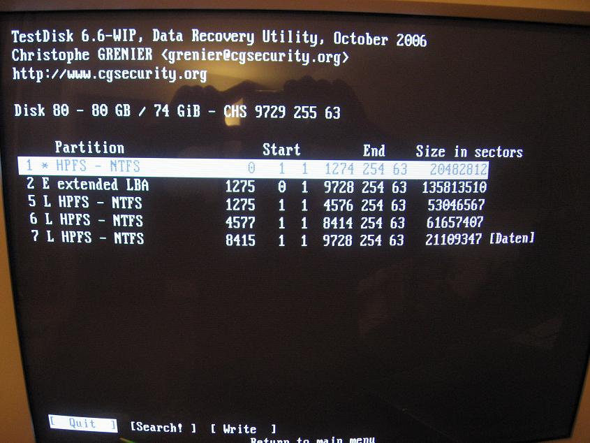

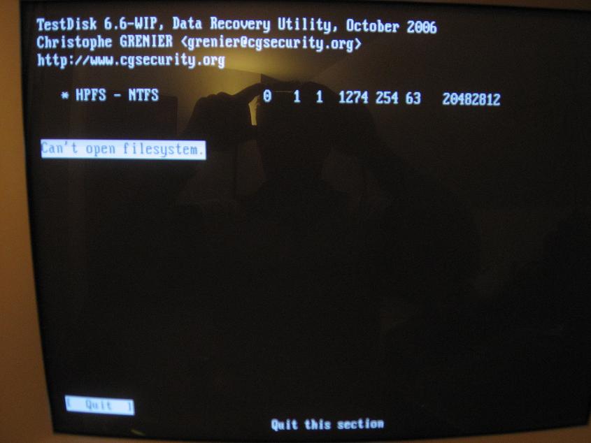

Ich habe bei den drei Partitionen versuch die Daten anzeigen zu lassen, doch leider ohne Erfolg.
Ich habe die "Screenshots" wieder angehängt.

Was kann ich denn jetzt tun, wenn mir TestDisk sagt "Can't open filesystem" ?
Ich möchte ja nicht umbedingt die Situation verschlimmern, indem ich mit dem Tool auf eigene Faust rumexperimentier. (Ich bin vllt. etwas vorsichtig, aber es sind sehr wichtie Daten auf den Partitionen!)
Wäre super, wenn mir hier weitergeholfen werden kann.
LG Dennis
Bei dieser Meldung sieht es nach einem beschädigten Dateisystem aus.
Versuche bitte mal einen Laufwerksscan direkt mit Restorer2000 Pro.
Scanne bitte nicht die Partition sondern mache einen Laufwerksscan.
Freeware hat nicht immer gute Ergebnisse und ist deshalb kein Maßstab für eine Diagnose.
https://www.computerbase.de/forum/threads/faq-datenrettung-testdisk-anleitung.110869/#post-1793553
Gute Ergebnisse sind Restorer2000, Scavenger und Recover it All.
Freeware hat nicht immer gute Ergebnisse.
Du kannst dir ja mal den kostengünstigen Restorer2000 Pro (Shareware 49.99 $ ca. 38 €) in der Testversion anschauen was der an Daten nach Diagnose anzeigt.
