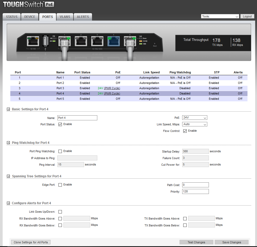

Ich habe die 24V eingestellt. Beim AP AC Pro steht allerdings das er PoE+-PD nutzt. Ist das nicht ein anderer Standard?
Also ich hatte ihn erst an eine Netzwerkbuchse angesteckt und da ging er nicht. Jetzt ist er direkt an der Switch an einem Port wo PoE mit 24V aktiv ist. Dennoch passiert gar nichts. Er leuchtet nicht und es passiert gar nichts. Ich verwende Cat7 Kabel, die sollten auf jedenfall gut genug sein. Habt ihr noch eine Idee?
So sieht die Konfiguration aktuell aus. Er erkennt nicht mal das ein Kabel angeschlossen ist. Port 4 ist der den ich gerade mit dem Acess Point direkt verbunden habe.
Ah sehe gerade: der Switch hat ja garkein 802.3af. PoE+ oder nicht ist erstmal egal, da kommt noch nichtmal genug Spannung. Erst der 8-Port kann 48V.
Wird so also nix.
