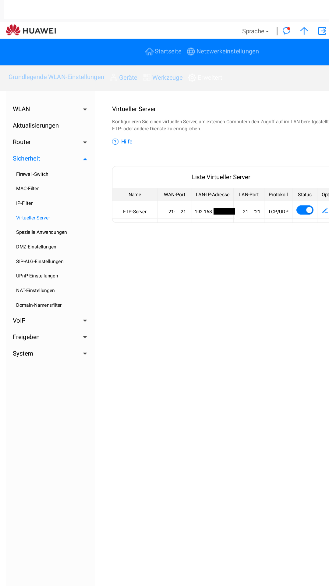

Hier mal ein paar Screenshots von der Routeroberfläche:
Wie muss die NAT eingestellt werden? Beide Optionen bieten keine weiteren Einstellungen.
Welche Einstellung macht hier Sinn bezogen auf das Vorhaben? Stört hier was?
Ich hatte vorübergehent auch mal kurz alles ausgeschaltet.
Muss ich eine "Spezielle Anwendung" defnieren? Ich hatte es probiert, glaube aber nicht, dass es benötigt wird.
"Virtueller Server" dürfte doch einfach nur das bekannte Portforwarding sein oder?
