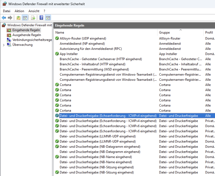

Hast du bei bei den eingehenden Regeln bereits unter Datei- und Druckerfreigabe (Echoanforderung - ICMPv4 eingehend) einen grünen Haken?
Falls ja: Das steht bei dem Eintrag unter der Spalte "Profil"?
Ich vermute einfach, dass der Rechner ggf. durch das Update in ein öffentliches Netzwerk gesteckt wurde.

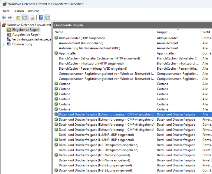

Hab mal irgendein kurzes Video gefunden:
danke für die Hinweise - da sind beim Windows Update tatsächlich einige Berechtigungen rausgefallen (was natürlich nicht passieren sollte) - hab sie wieder scharf gestellt, und jetzt funktioniert das Ping wieder

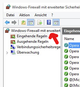

Ich würde sie ausschalten mit Rechtsklick auf Windows-Firewall mit erweiterter Sicherheit klicken,
auf Eigenschaften klicken und alle 3 Profile (Domänen-, Privates- und Öffentliches-Profil) kurz deaktivieren und testen.
Würde aber direkt im Anschluss die Firewall wieder anschalten. So siehst zumindest erstmal, ob es an der Firewall liegt oder nicht. ;)

Bin jetzt mal so vorgegangen - es hat trotzdem nicht den gewünschten Erfolg gebracht :-(
Zumindest weiß ich nun, daß es NICHT an der Firewall liegt. Möglicherweise ist da beim Windows Update etwas in Unordnung gekommen.

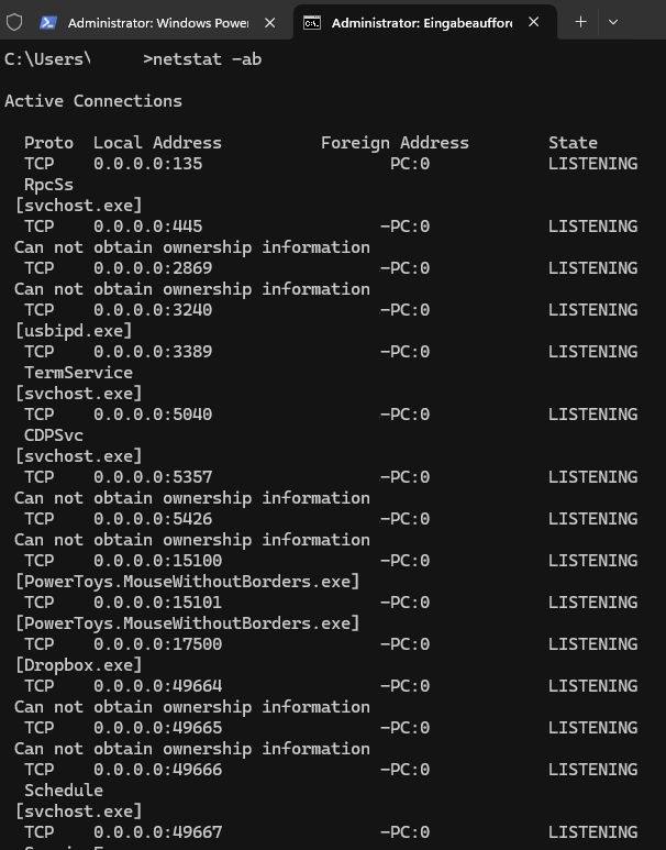

Du könntest in der CMD (als Admin starten) mit "netstat -ab" prüfen, ob dein Programm auf dem richtigen Port lauscht.
Zu sehen unter Local Address:
z.B. 0.0.0.0:3389 ist RDP mit TermService
Das müsste bei allen Computer für dein Programm dann gleich sein.
Ansonsten würde ich einfach eine Neuinstallation empfehlen :D
Telekom MagentaZuhause
beiliegend das Ergebnis von "netstat -ab"

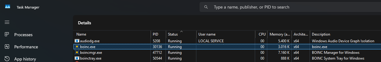

Aber wenn diser Artikel stimmt https://www.rechenkraft.net/wiki/LHC@home , benötigt man für LHC@Home das Programm "BOINC". Nach der Installation sehe ich zumindest es als Programm laufen:
Und unter meinem Netstat, sehe ich auch, dass das Programm läuft und Ports öffnet:
TCP 127.0.0.1:31416 -PC:0 LISTENING
[boinc.exe]
TCP 127.0.0.1:31416 -PC:0 ESTABLISHED
[boinc.exe]
Das sehe ich auch in deinem Asus-Log:
TCP 127.0.0.1:31416 ASUS-Z170:0 ABHÖREN
[boinc.exe]
TCP 127.0.0.1:31416 ASUS-Z170:61586 HERGESTELLT
[boinc.exe]
ABER nicht bei dem Computer, bei dem es nicht funktioniert.
Daher einfach die Frage, sind die Einstellungen von dem Tool zumindest auf den Clients identisch, bzw. startet es auch automatisch?

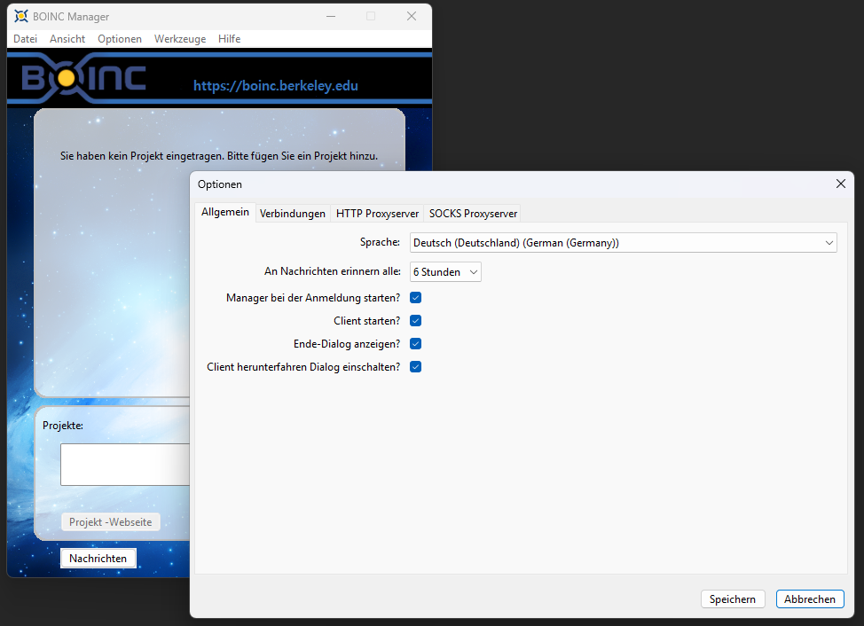

Hier die Standard-Einstellungen:
Ansonsten empfehle ich tatsächlich, einfach das Programm neu aufzusetzen.
