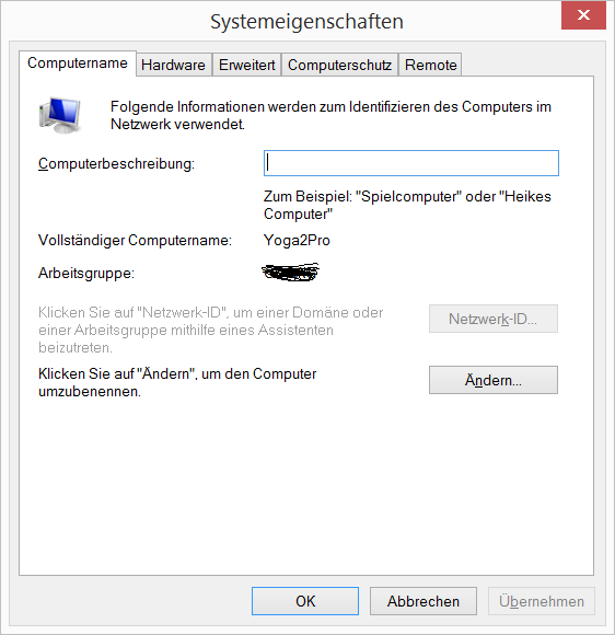

ich habe ein sehr seltsames Problem in unserem Netzwerk. Ich kann alle von mir per Hand vergebenen IPs im Netzwerk über die Eingabeaufforderung anpingen, finde diese aber in der Übersicht im Explorer nicht. Ich nutze ein Lenovo Yoga2Pro per WLAN mit einer Fritzbox3272. Es ist egal, ob die IP fest ist oder per DHCP vergeben wird.
Folgendes Dinge habe ich probiert bzw. kontrolliert:
1.) Server anpingen über Namen und IP ==> funktioniert
2.) net use IP vom Server ==> Systemfehler 53 / Der Netzwerkpfad wurde nicht gefudnen
3.) in den Diensten kontrolliert, ob TCP/IP Netbios Hilfsdienst an ist ==> steht auf automatisch und ist gestartet
4.) PCs befinden sich alle in der gleichen Arbeitsgruppe
5.) Internetverbindung liegt an
6.) Übertragungsrate 144MBit und Ping mit 1ms
7.) Netzwerkkennung engeschaltete ==> ja ist aktiviert (bei allen Netzen)
Was mir komisch vor kommt ist, dass ich unter Computer => Rechtsklick => Eigenschaften ==> Einstellungen für Computernamen ... ==> Einstellungen ändern ==> NetzwerkID ändern ausgegraut ist. Normal sollte man dies einstellen können.
Was kann ich tun, damit ich die anderen PCs finde und mit dem Netzlaufwerk verbinden kann?
MfG

Bezüglich der ausgegrauten NWID schon geforscht?
Was für ein Betriebssystem hat dein Yoga, die Clients, der Server?
Kannst du im Explorer ein Netzlaufwerk von Hand mappen?

- ich habe mal die SSID von der Fritzbox geändert und mich neu verbunden => Netzwerk ist nun "Privat". Alle anderen PCs sind im "Arbeitsplatznetzwerk".
- Yoga2Pro hat Windows 8.1 64 Bit drauf, der Rst im Netzwerk hat Windows 7 64 Bit bzw. Windows XP 32 Bit installiert. Der Server ist mit Linux Samba ausgestattet.
