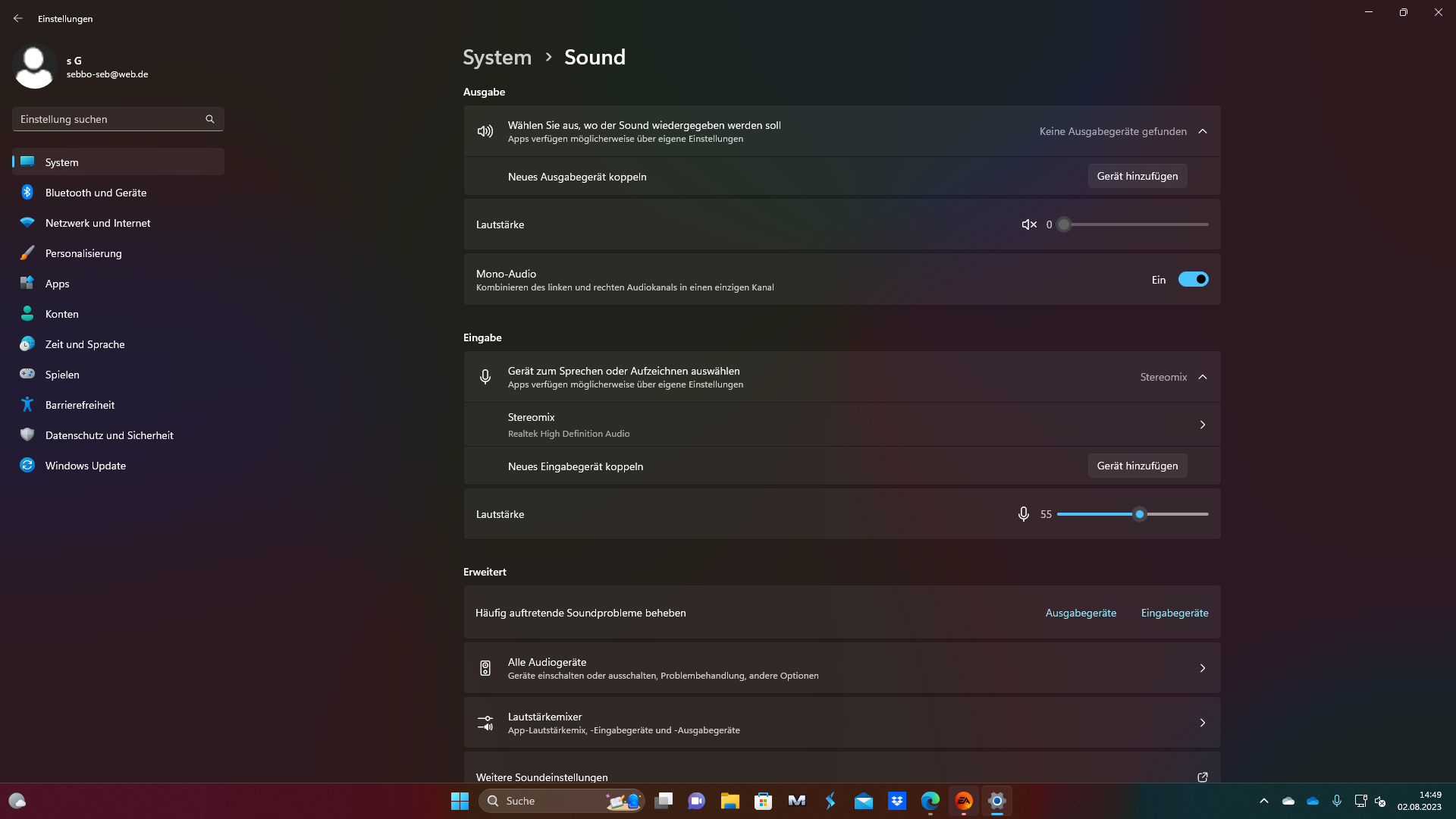

ich habe seit ein paar Tagen das Problem das von meinem PC (Windows 11 Home) keine Soundausgabe mehr ausgeht.
Mein PC ist über ein HDMI-Kabel an einen Receiver angeschlossen an dem wiederum eine 5.1 Soundanlage und ein Beamer angeschlossen sind, also ein kleines Heimkino. Dieses hat jetzt auch seit drei Jahren fehlerfrei funktioniert. Von einem Tag auf den Nächsten wird aber kein Ton mehr wiedergegeben. Als Ausgabegeräte werden mir "Steam Streaming Speakers" (als Standard) und "Steam Streaming Microphone" angezeigt. Ich bin mir zu 90% sicher das ich vorher "Realtek High Definition Audio" als Ausgabegerät genutzt habe, dieses wird mir über "Systemsteuerung->Hardware und Sound->Audiogeräte verwalten" als nicht angeschlossen angezeigt, was mich verwundert weil es sich dabei ja nicht um physische Lautsprecher handelt die vorher mit Kabel angeschlossen waren. Die Steam Streaming Speakers erzeugen laut dem Soundmenü einen Ton (zumindest bewegt sich der Lautstärkebalken wenn ich eine Anwendung mit Ton laufen lasse), es kommt aber kein Ton aus den Lautsprechern.
Ich habe bisher die automatische Fehlerbehebung von Windows ausgeführt, diese findet kein Problem das sie lösen kann. Ich habe alle Treiber aktualisiert. Danach den Treiber des Realtek Ausgabegerätes de- und wieder neu installiert. Alles ohne Erfolg.
Hat jemand einen Hinweis was die Fehlerquelle sein könnte oder was ich tun kann?

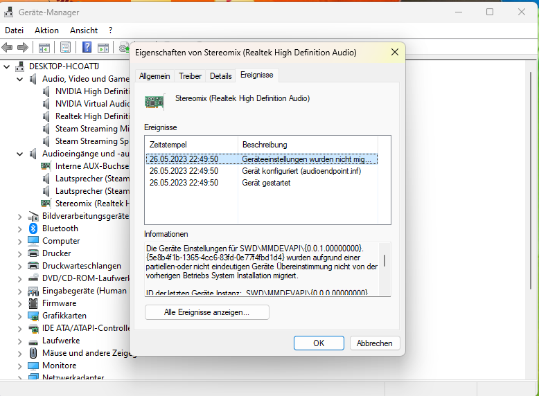

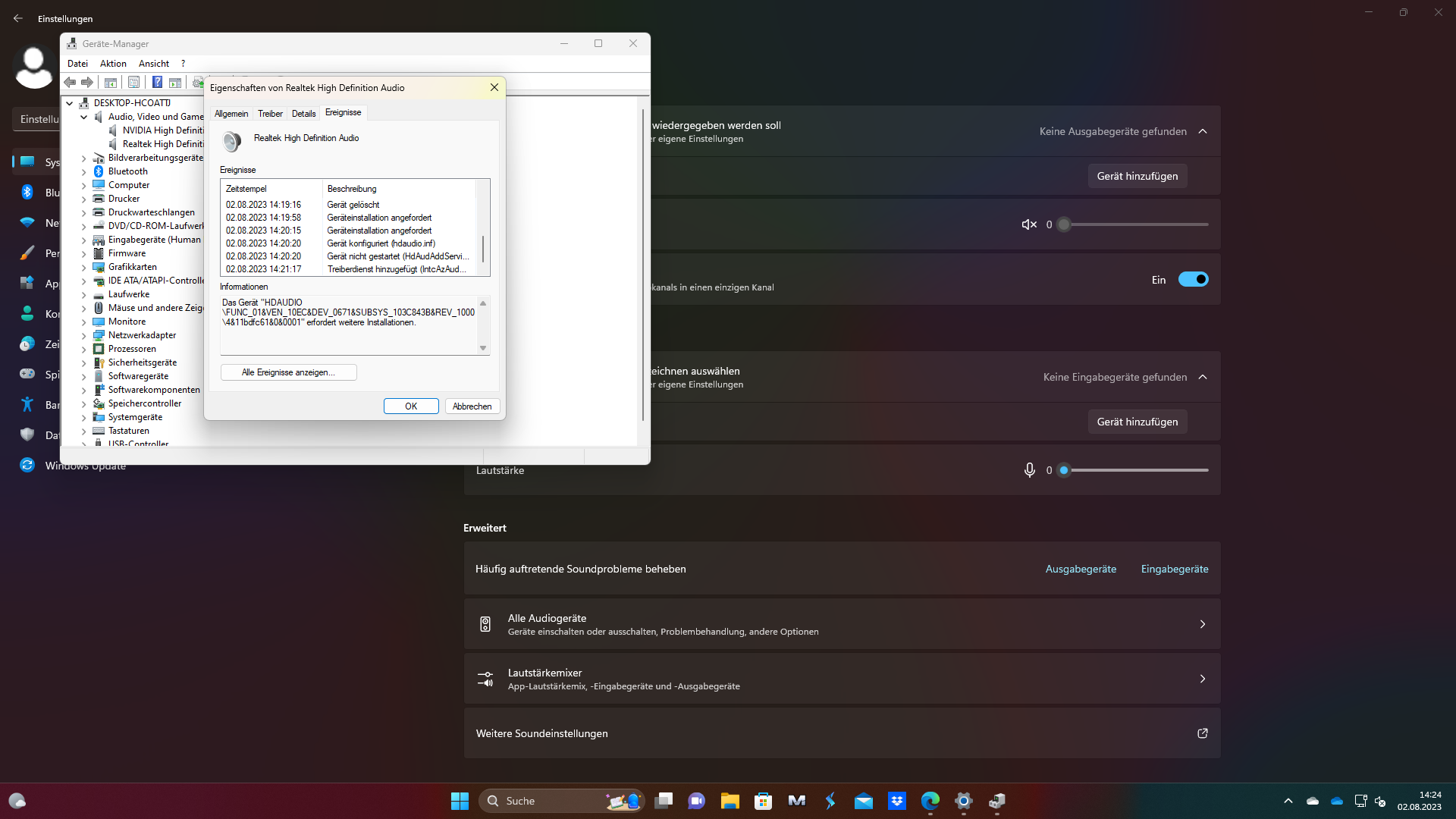

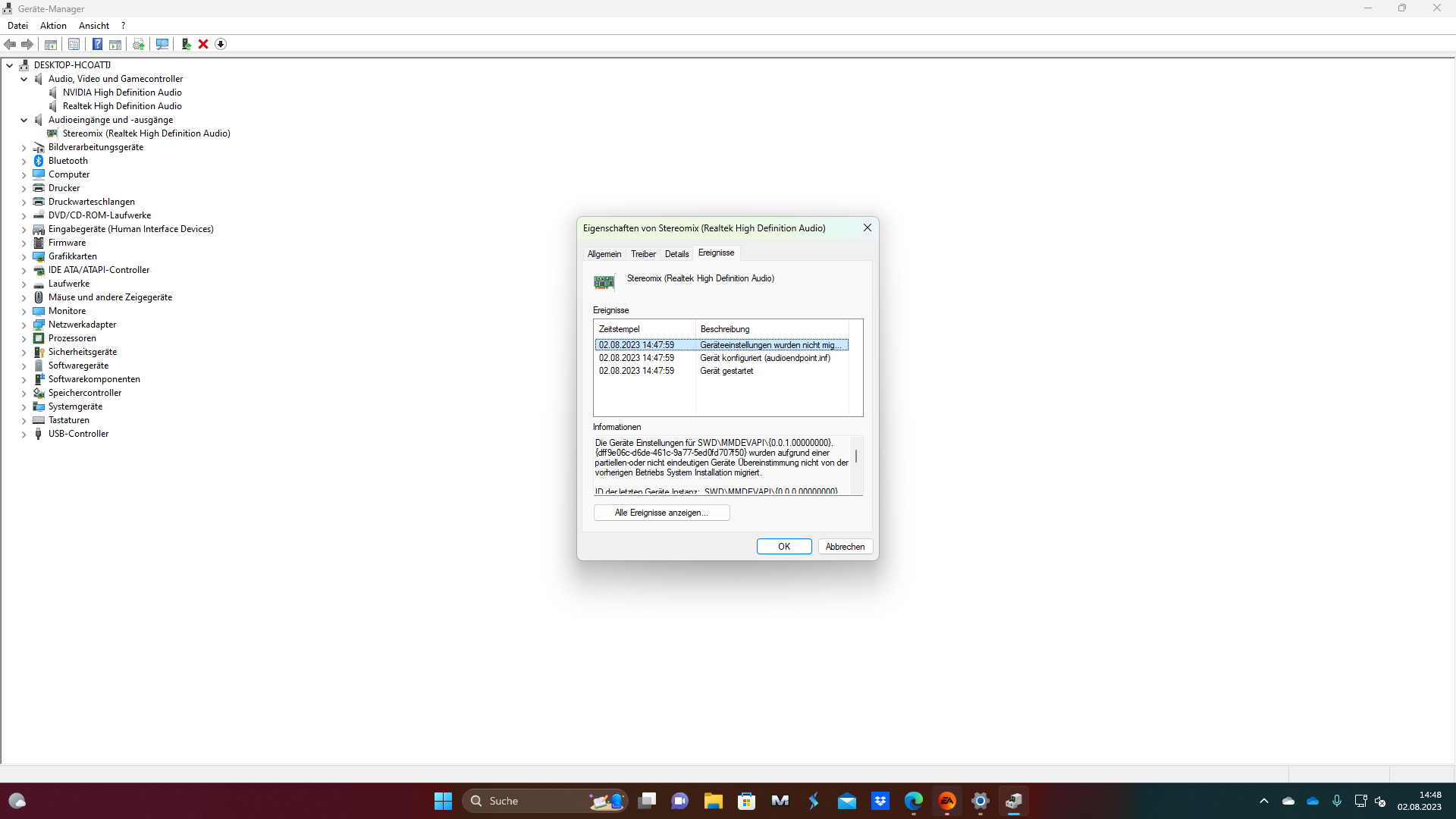

Das hier ist interessant. Bei "Realtek High Definition Audio" (also das Ausgabegerät bei dem ich mir zu 90% sicher war das ich es als Ausgabegerät genutzt habe bevor das Problem auftrat) stehen am 26.05. 3 Einträge, das ist der Zeitraum seitdem das Problem auftrat.
Das Gerät wurde nicht migriert...
Sagt dir das vielleicht was? Oder wie man das beheben kann?

Ich habe vor einer Stunde alle 5 Audio-Ausgabegeräte (2x NVIDIA, 2x Steam, 1x Realtek) im Gerätemanager manuell gelöscht und anschließend den Computer neu gestartet. NVIDIA und Realtek High Definition Audio wurden aufgrund der Werkseinstellungen neu installiert.

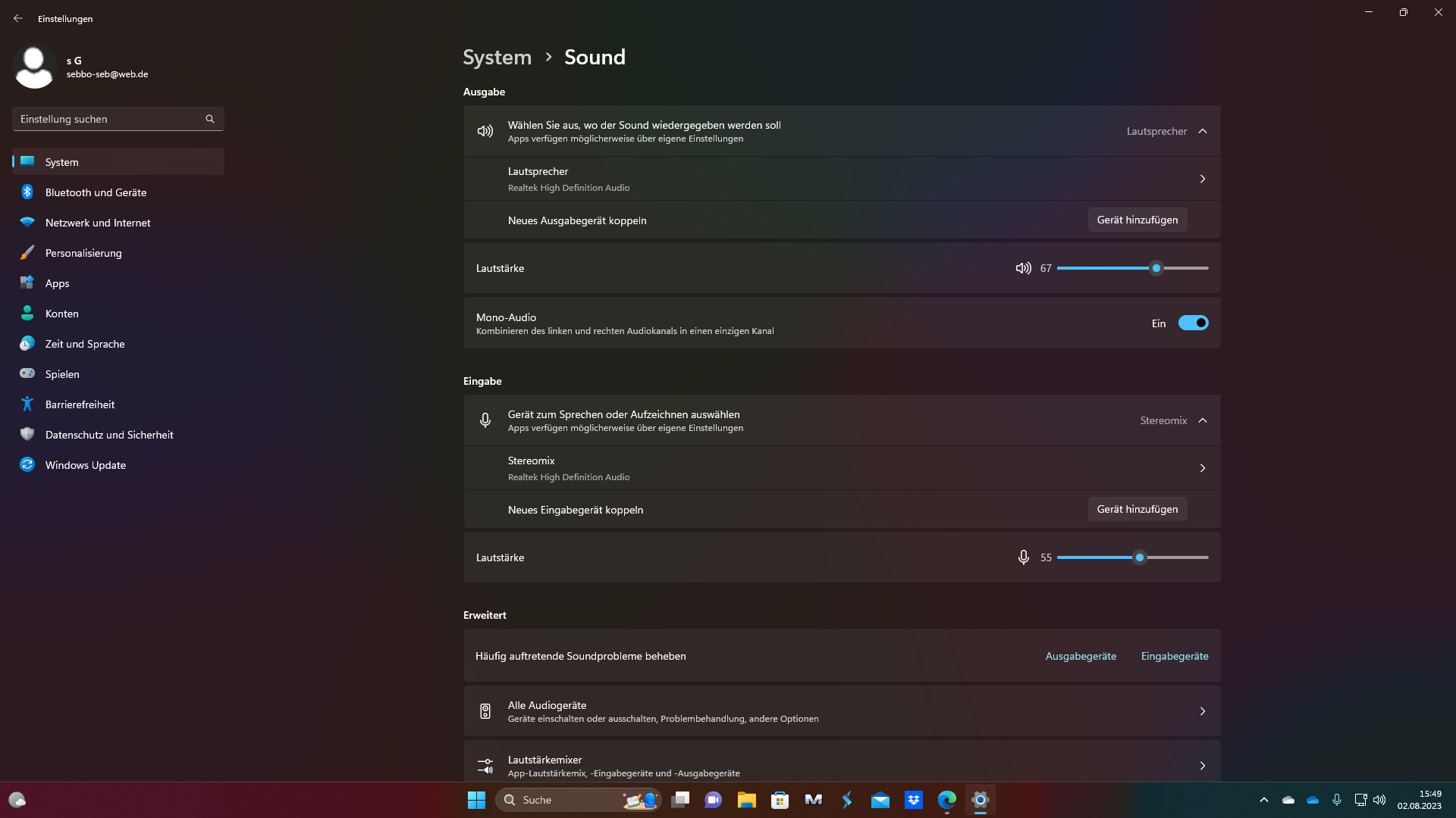

Als aktives Ausgabegerät wird mir jetzt keine Option mehr angezeigt:

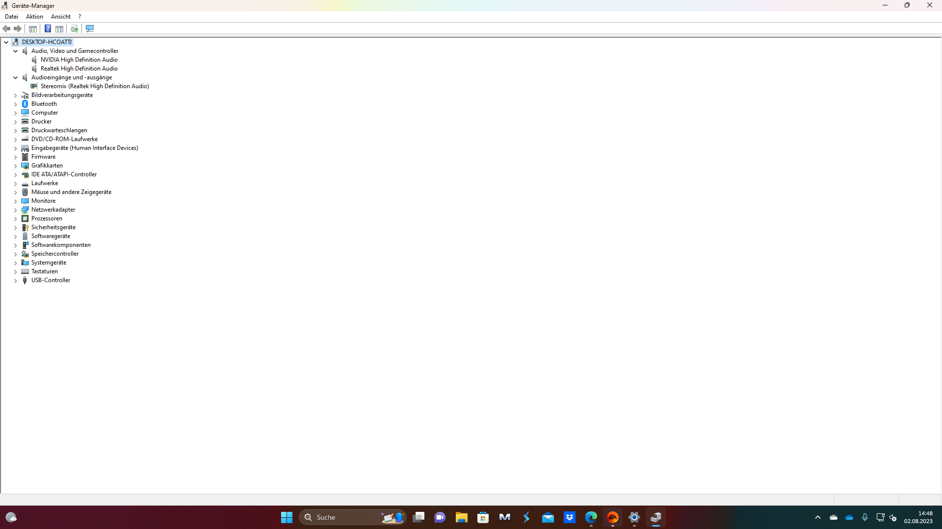

Im Gerätemanager werden die folgenden Geräte angezeigt:

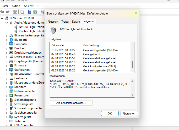

Beim Verlauf von "NVIDIA High Definition Audio" wird der Eintrag "Gerät nicht gestartet (NVHDA)" angezeigt. Das hört sich nicht richtig an...
Bei Realtek kommt die Meldung "Geräteeinstellungen wurden nicht migriert" auch das hört sich nicht richtig an.

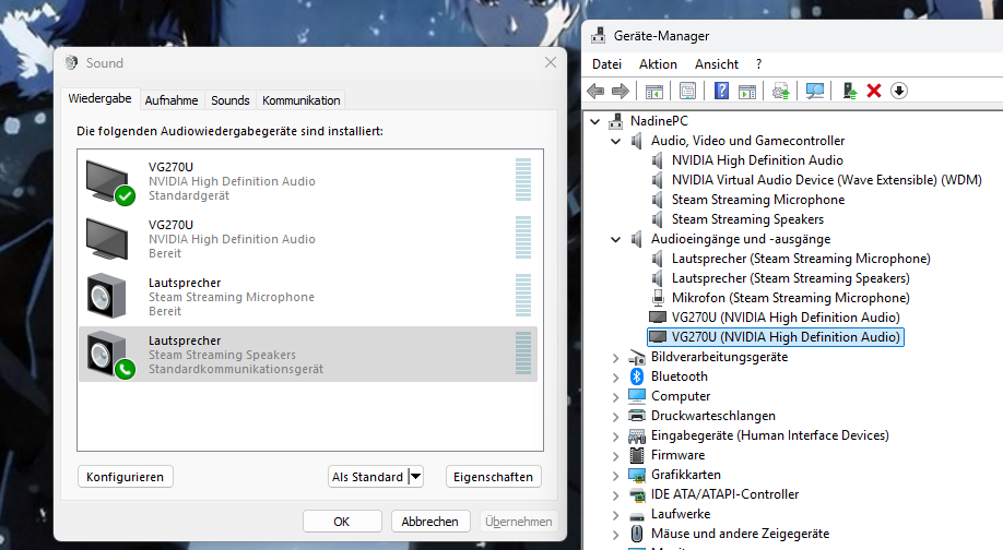

Meine Frau hat exakt das selbe Problem jetzt. Sie hat vor Monaten in der Schwangerschaft über Steamlink und Remoteplay von ihrem Tower-PC auf einen NUC ins Wohnzimmer spiele gestream tund dort via Controller gespielt...nun alles abgebaut und sie setzt sich an ihren PC und dort stehen nur noch folgende Geräte zur Verfügung
System: B760 - 14600K, Windows 11 24H2
Normalerweise hat sich ein Razor headset und eine Soundbar am Tower die immer als Standartausgabegerät geführt waren über "Realtek Audio"..so wie bei meinem Rechner auch.
Was hab ich also gemacht:
  1. per DDU alles deinstalliert was mit audiotreibern zu tun hat...keine veränderung immernoch präsent die Steam Dinger.
  2. Steam Reinstalliert weil vllt noch irgendwas von Steamlink aktiv ist..
  3. Steamlink und Remoteplay deaktiviert in den Steam Settings
  4. Realtek Audio Treiber von der Herstellerseite reinstalliert
  5. Kopfhörer und Soundbar versucht über Splitter, andere Buchsen und co anzuschließen
Keine Veränderung. nichts der Ton kommt über die Monitore sonst nirgtendwo. Die Realtek Audio Console zeigt nur ein schwarzes Fenster mit "Dieses Gerät wird nicht unterstützt"
Ich arbeite als Informatiker im ÖD...Lautsprecher und Mikrofoprobleme zu behandeln und fixen ist mein täglich Brot XD
Dann hab ich gegoogelt wie ein weltmeister und man findet auch ein bisschen was...aber nichts was mir beim Problem eine Änderung brachte..auch die beiden Quellen zu disablen bringt nichts.
Vielleicht hat hier noch jemand eine Idee?
