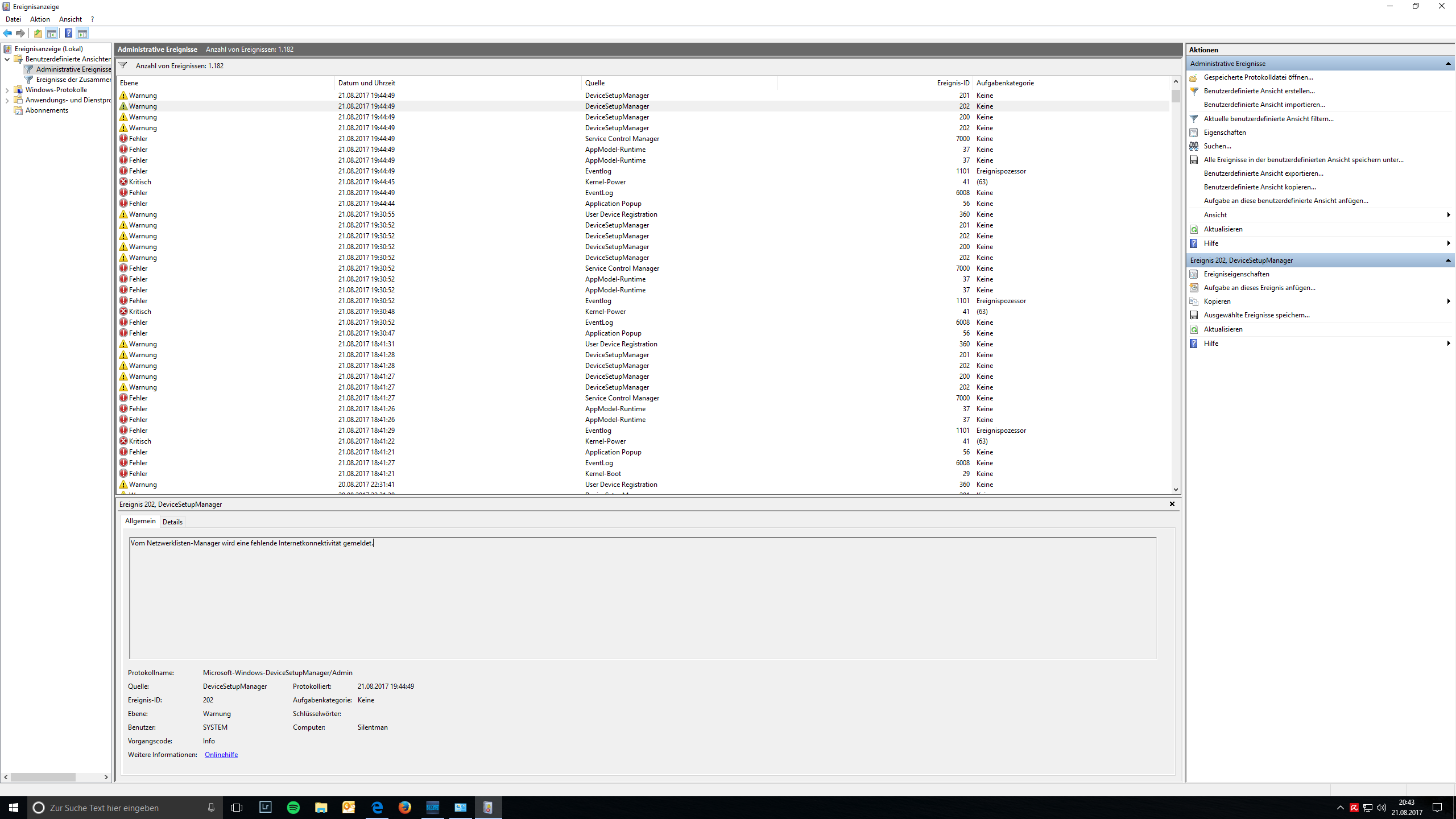

seit gestern Abend habe ich folgendes Problem:
Beim Spielen von World of Warcraft hängt sich der Rechner mehr oder minder auf.
Kein Bluescreen im eigentlichen Sinne.
Das Bild verschwindet, TS Sound ist weg. Monitor bekommt aber weiterhin ein Signal und alle Lüfter drehen etc.
Beheben kann man das ganze nur mit einem Hardreset.
Im Desktopbetrieb keinerlei Fehler.
Ereignismonitor zeigt auch keine wirklichen Informationen (Siehe Anhang)
Jemand eine Idee?

Update: Tritt auch im Desktop Betrieb auf
Einzige Fehlermeldung die kurz davor kommt:
Die Beschreibung für die Ereignis-ID "56" aus der Quelle "Application Popup" wurde nicht gefunden. Entweder ist die Komponente, die dieses Ereignis auslöst, nicht auf dem lokalen Computer installiert, oder die Installation ist beschädigt. Sie können die Komponente auf dem lokalen Computer installieren oder reparieren.
Falls das Ereignis auf einem anderen Computer aufgetreten ist, mussten die Anzeigeinformationen mit dem Ereignis gespeichert werden.
Die folgenden Informationen wurden mit dem Ereignis gespeichert:
ACPI
5
Die Meldungressource ist vorhanden, aber die Meldung wurde nicht in der Zeichenfolge-/Meldungstabelle gefunden
