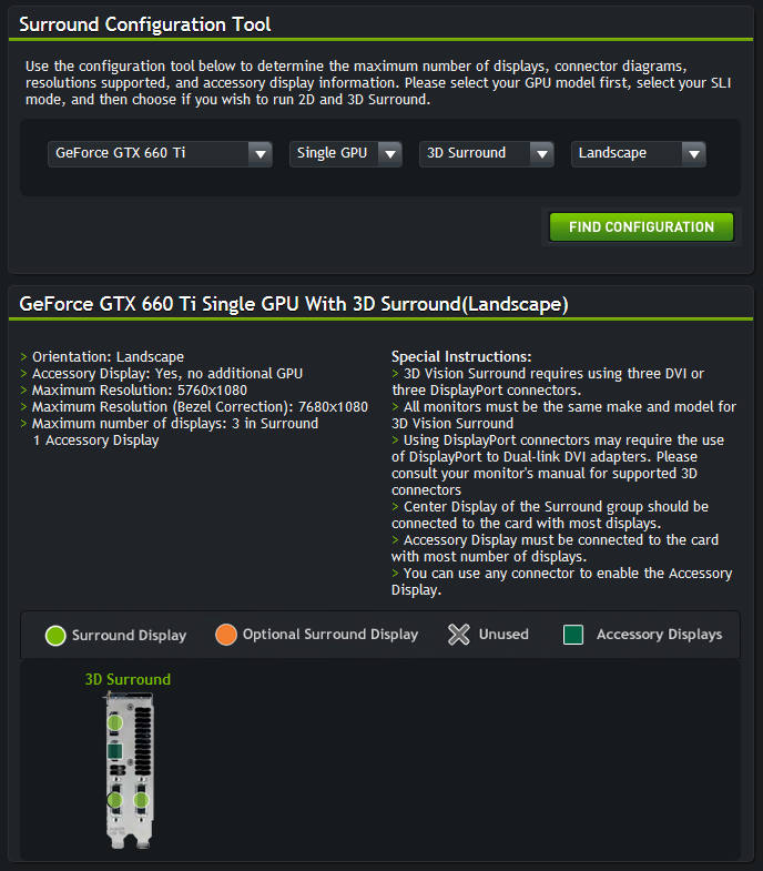

Welche GTX 660 Ti hast du denn genau bzw. welche Anschlüsse bietet deine Grafikkarte?
Ich weiß, dass bei mehreren DP-Ports ggf. nur Einer/Bestimmte für diese Funktion genutzt werden kann/können, die weiteren Anschlüsse sind dann als "Accessory Port" definiert, d.h. an diese angeschlossene Displays können nicht in Surround-View einbezogen werden.

Femit 2 Taktgeber , Kepler 4 Taktgeber.
http://www.geforce.com/hardware/technology/surround/system-requirements
du musst alle 3 monitore an den display ports und dvi ports angeschlossen haben. hdmi funktioniert dafür nicht. hdmi kann man dann nur als Accessory display verwenden
na das es nicht an einem aktiven dp-adapter hängt

ich würde es trotzdem mal mit der von nvidia vorgeschlagenen belegung versuchen.
