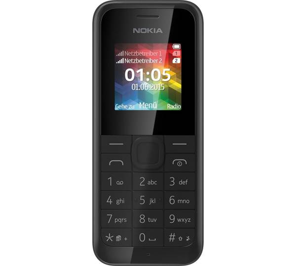

Mein Modell nennt sich RM-1133 / Nokia 105 DS. Das wäre dann das 2015er Modell von deiner verlinkten Seite und das einzige mit Dual Sim.
https://www.testberichte.de/imgs/p_imgs_supersize/1260660.jpg
Mein Display wird genau so angezeigt, auch daß die beiden möglichen Netztbetreiber untereinander stehen.
Und wie auch hier im Bild zu sehen, ist bei mir auch der NOKIA- Schriftzug breiter wie der darüberliegende Hörschlitz.
Dort, wo hier im Bild "Radio" steht, erscheint erst der Text "Laut" (für Lautsprecher), wenn das Gespräch aufgebaut ist. Erst dann hat die dazugehörige Funktionstaste mit dem horizontalen Balken oben rechts ihre dann zugewiesene Funktion.
Ansonsten dient die Taste als Löschen Taste, wenn man sich z.B. mal vertippt hat, als Abbrechen Taste, als Zurück Taste und zusammen mit der linken Funktionstaste generell als Navigationstaste.
