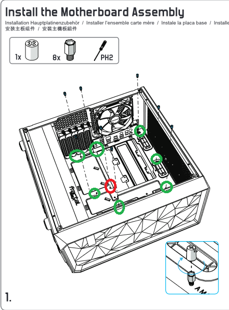

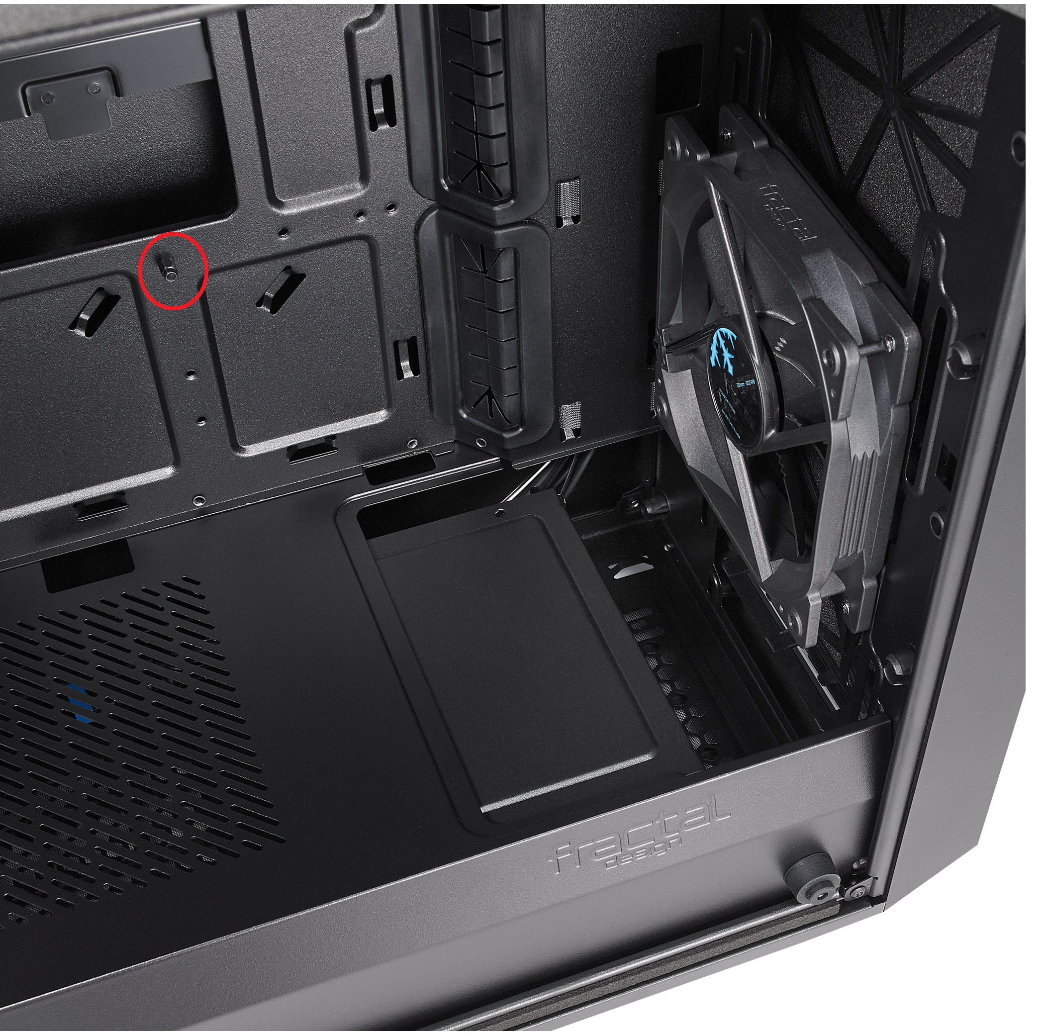

bei den 2 beigefügten Bildern, ist zum Einen die Anleitung vom Gehäuse wo die Abstandshalter rein sollen... 8 Stück sollen verbaut werden. beim rotmarkierten, ist aber bereits, wie im Originalgehäuse zu sehen, ein Abstandshalter oder ähnliches erkennbar (dort kann man auch keine schraube einsetzen). Ich habe dies auch in beiden Varianten durchgespielt. Erst mit diesem Teil und dann dies einmal rausgeschraubt und die mitgelieferten genommen und festgeschraubt

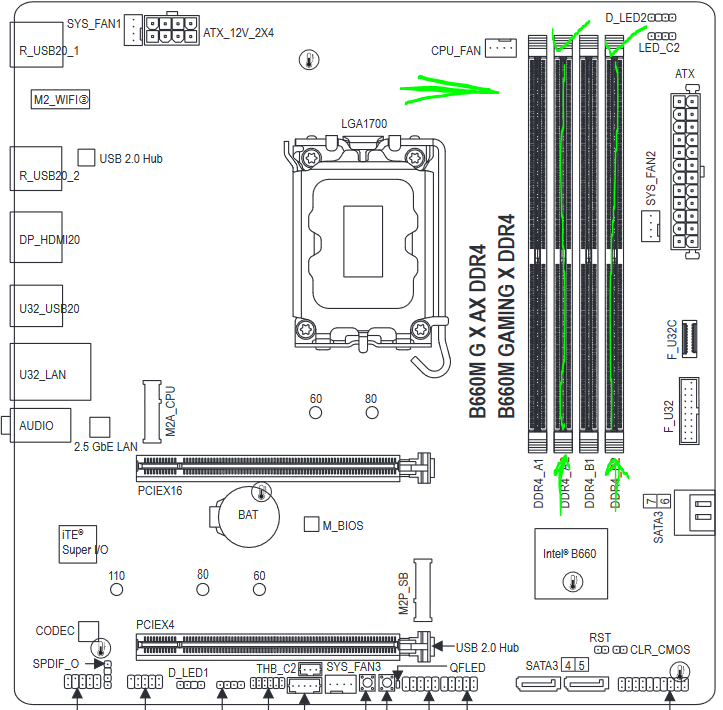

Bevor man hier groß weiter macht, muss erst mal der RAM richtig überprüft werden
um diesen dann je nachdem ausschließen zu können:
"MemTest86 Free 9.4 Build 1000 "
Einen kompletten durchlauf versuchen,
bei nur einem Fehler abbrechen.
RAM sollte in Slot "A2" und "B2" installiert sein.
In die grün markierten.

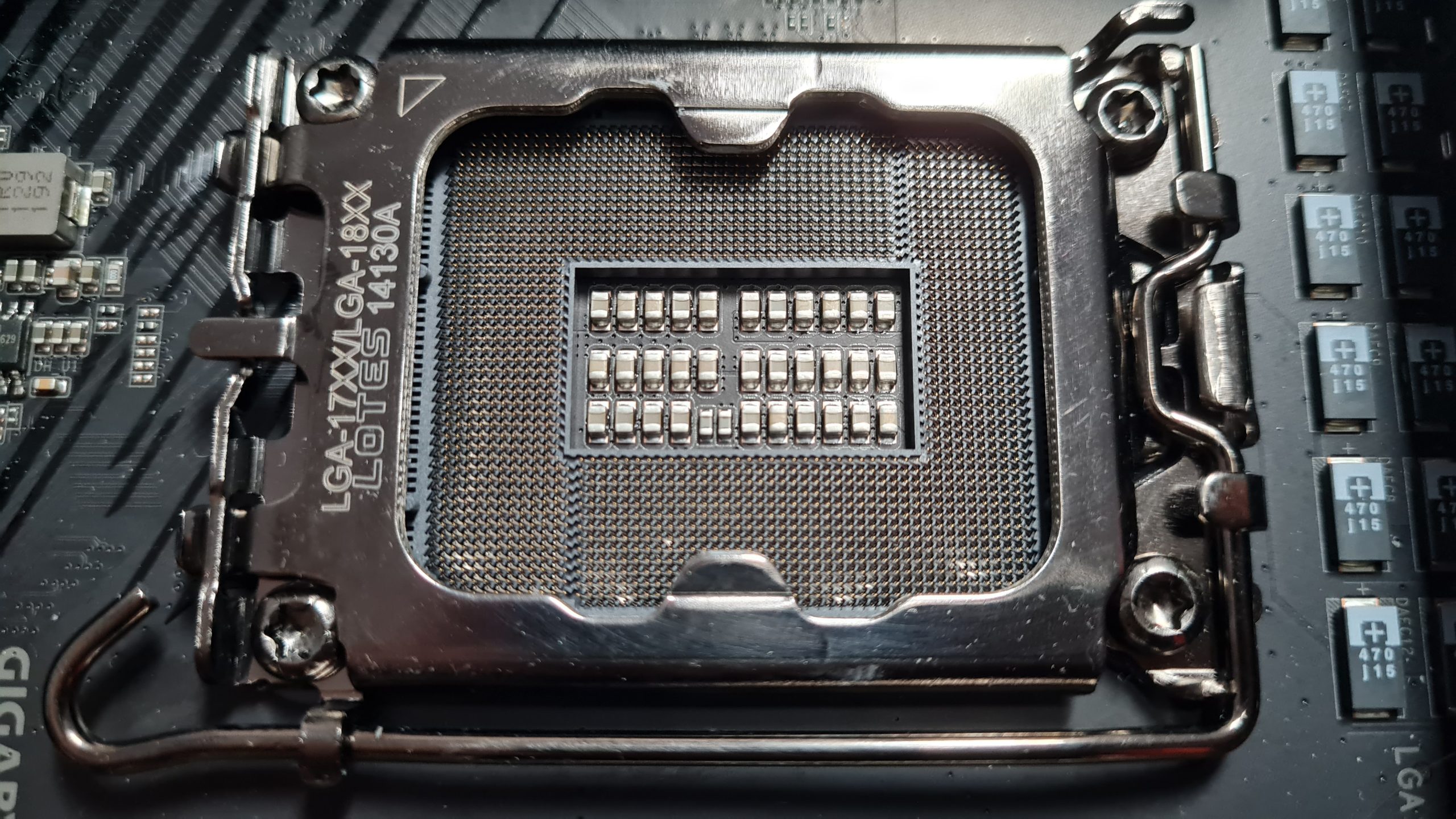

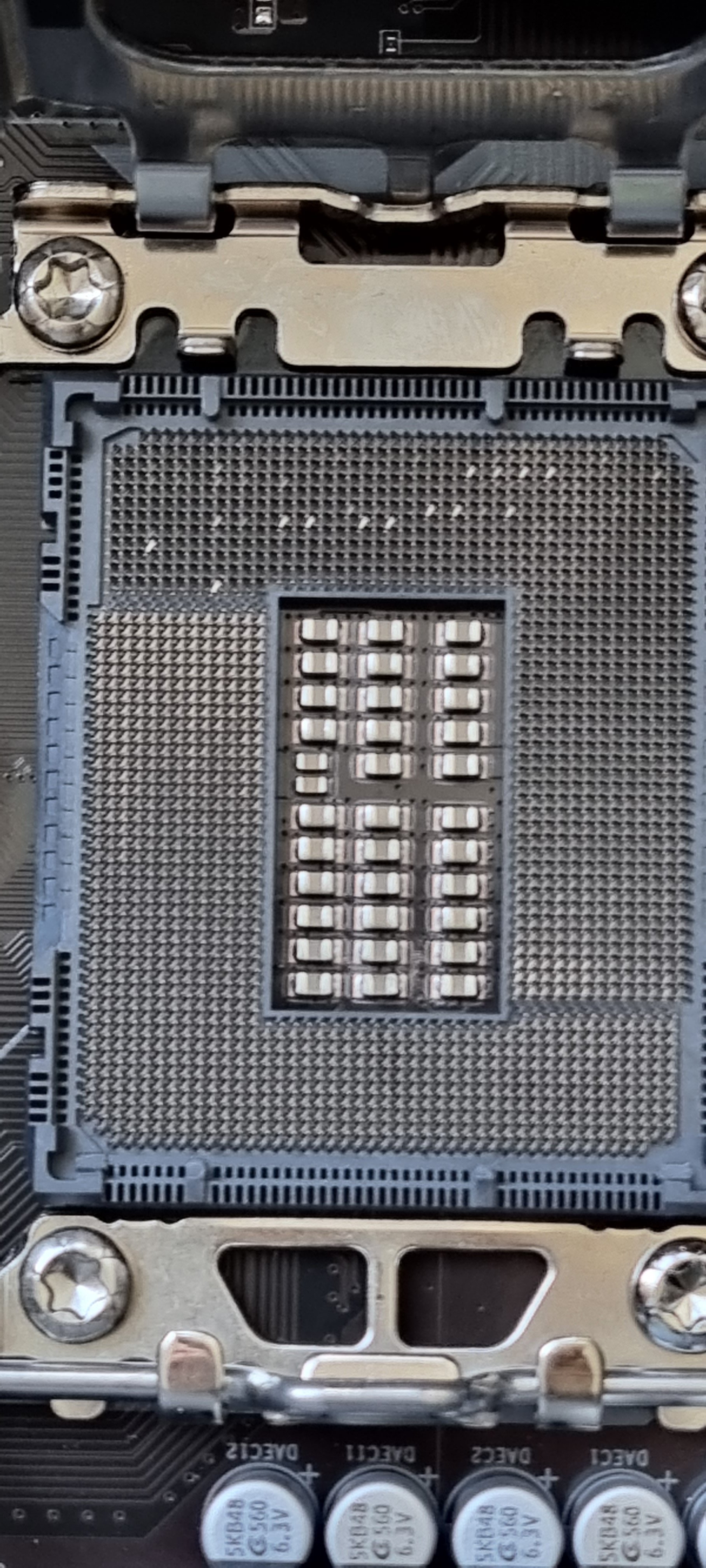

Nickel schrieb:
Solche Probleme mit den Slots, können auch schnell passieren bei Intel Systemen,
wenn der CPU Kühler zu fest angezogen ist.
ja genau das ist hier auch der Fall... ich glaube das ist nicht mehr zu retten...
Sockelreparatur lohnt nicht.
Das war's dann wohl wie es ausschaut.
Sind die auch wirklich verbogen, nur du siehst das jetzt gut.
Auf dem Foto kann das täuschen, wie zum Beispiel hier:

ich habe bei amazon vorhin einfach mal ein austausch beantragt, mit einer fehlermeldung... ich lass mich jetzt überraschen wie das dort ablaufen wird, morgen kommt das neue board. Im Zweifel halt Lehrgeld bezahlt...
ich bin mir ziemlich sicher, dass die verbogen sind, da ich einen ähnlichen Fall mal beim Kunden hatte und ich mir deswegen den Sockel vorher extra nochmal angeschaut und alles brav nach Anleitung geschraubt habe.... der Tipp mit dem zu fest Anziehen stand dort allerdings nicht drin :D
