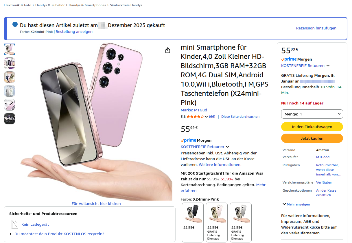

ich bekam von einem Bekannten (Rentner) den Auftrag, ein möglichst kleines Smartphone zu besorgen. Die Wahl fiel dabei auf ein Gerät, das von (oder über) Amazon verkauft wird. Und zwar folgendes:
https://www.amazon.de/dp/B0DZGWFF9B

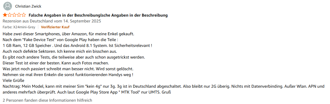

Hier auch mal was aus einer Bewertung:
Nachtrag: Mein Model, kann mit meiner Sim "kein 4g" nur 3g. 3g ist in Deutschland abgeschaltet. Also bleibt nur 2G überig. Nichts mit Datenverbinding.

Das ist ja nun explizit als Smartphone für Kinder ausgeschrieben. Will dein Nachbar das verschenken oder für sich? Es gibt Rentnerhandys mit schön großen Tasten und einigen Smartphone Features. Eine kleine Auswahl gibt es meistens auch im Mediamarkt, um so etwas mal in der Hand gehabt zu haben. Wenn es tatsächlich für ein Kind sein sollte, dann lass es am besten gleich, weil Kinder so etwas nicht brauchen. Oder nimm ein günstiges (gebrauchtes) normales ohne Sim zum zeitlich begrenzten Üben/daddeln.

Nun, kann das gute Stück mit Deiner SIM-Karte überhaupt 4G oder funktioniert maximal der 3G-Modus?
santander schrieb:
Mobile Daten sind eingeschaltet, Roaming ab- (aber ändert sich bei Einschalten trotzdem nichts).
Netz automatisch wählen an, bevorzugter Netztyp: "4G".
Wenn 4G bevorzugt wird, heißt das noch lange nicht, dass dieser Standard vom Gerät auch erreicht wird. Nicht, dass hier maximal 3G angeboten werden, was aber in Deutschland bereits abgeschaltet ist. Also bliebe als Rückfallebene nur 2G übrig. Schon mal damit probiert?
