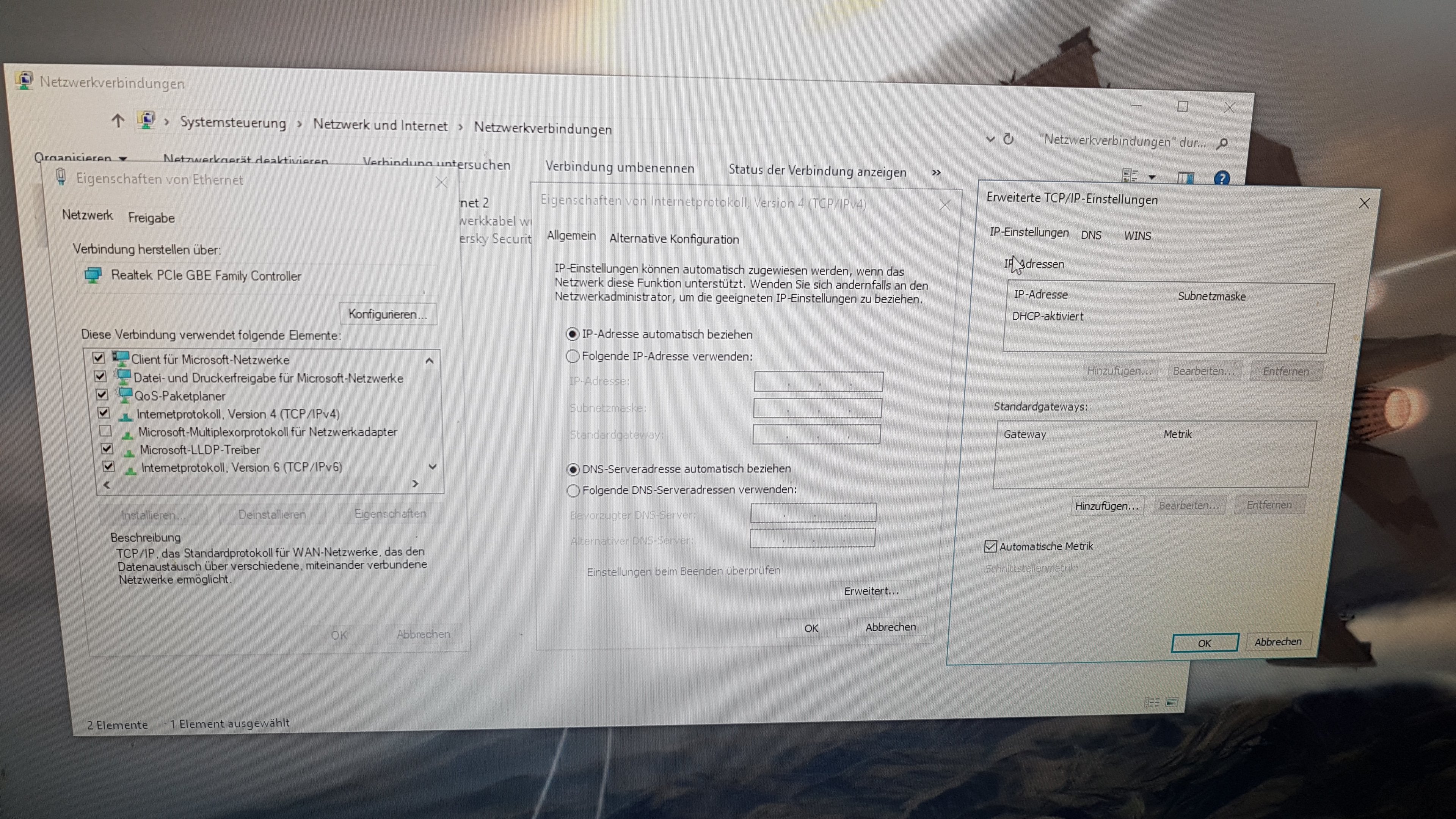

was ist eingestellt in den Eigenschaften von IPV4 ?? rechtsklick auf "Internetprotokoll V4" und dann "Eigenschaften" !!
Das im Cmd würde zwar ausgeführt, hat aber nicht funktioniert.
Hier die Einstellungen, die ich gefunden habe

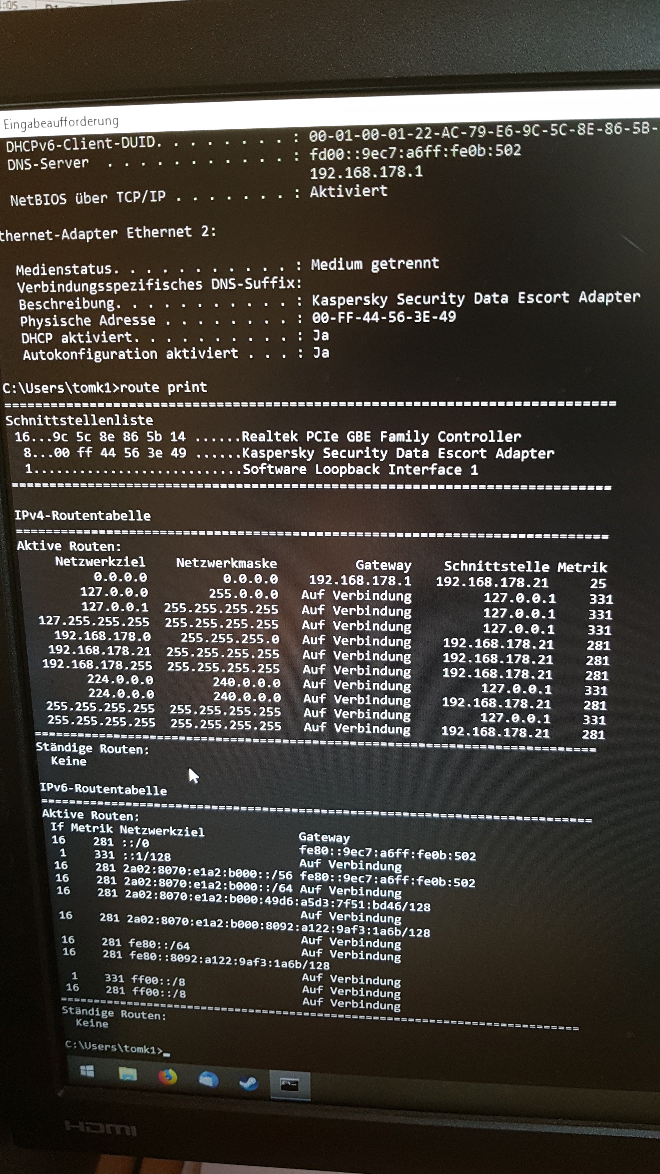

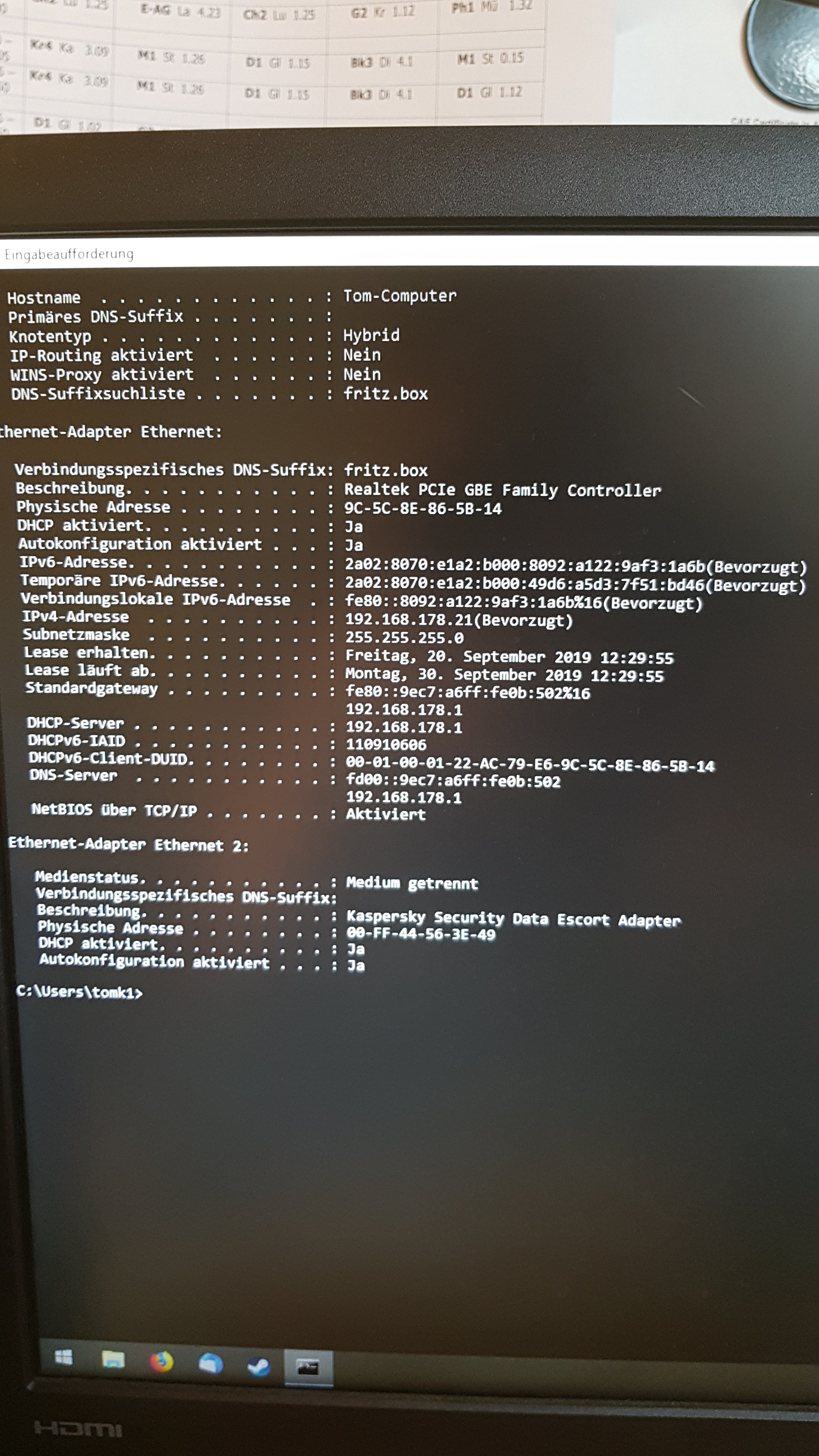

Hier noch die ipconfig und Route print

Du sollst ja auch Posten was bei ipconfig /all angezeigt wird ...
Behoben wird das Problem mit dem Kommando sicherlich nicht.
Gemäß der Screenshots zeigt dein Standardgateway direkt auf deinen PC und nicht wie es korrekt wäre auf den Router. Das kann dieses mehr Schaden als Nutzen verursachende Kaspersky Security Gehampel sein oder Überreste des VPNs.
Nö, zeigt auf die 178.1 über die IP des PCs 178.21, ist alles richtig.
Daher, die ipconfig des PC ist sauber.

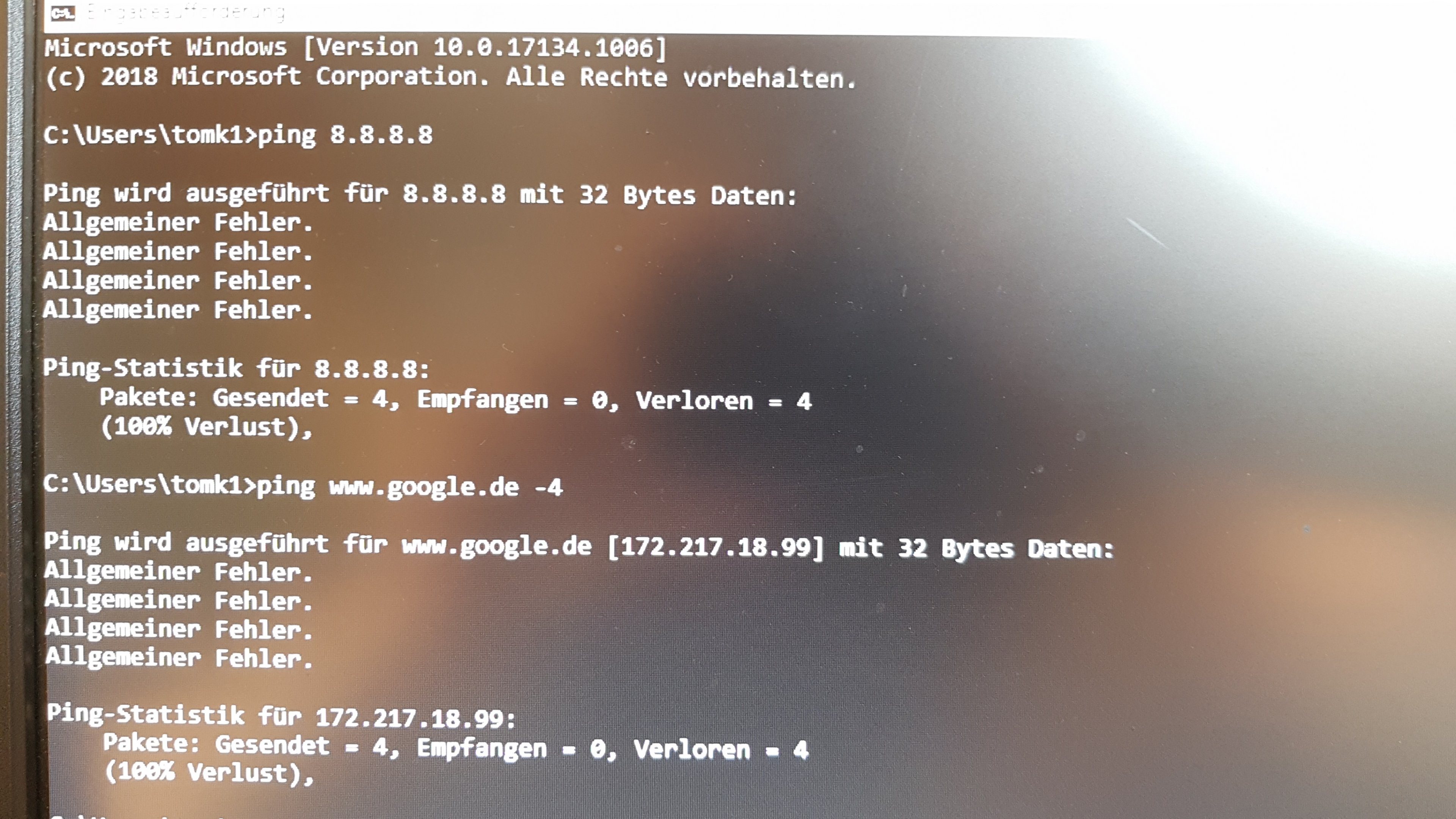

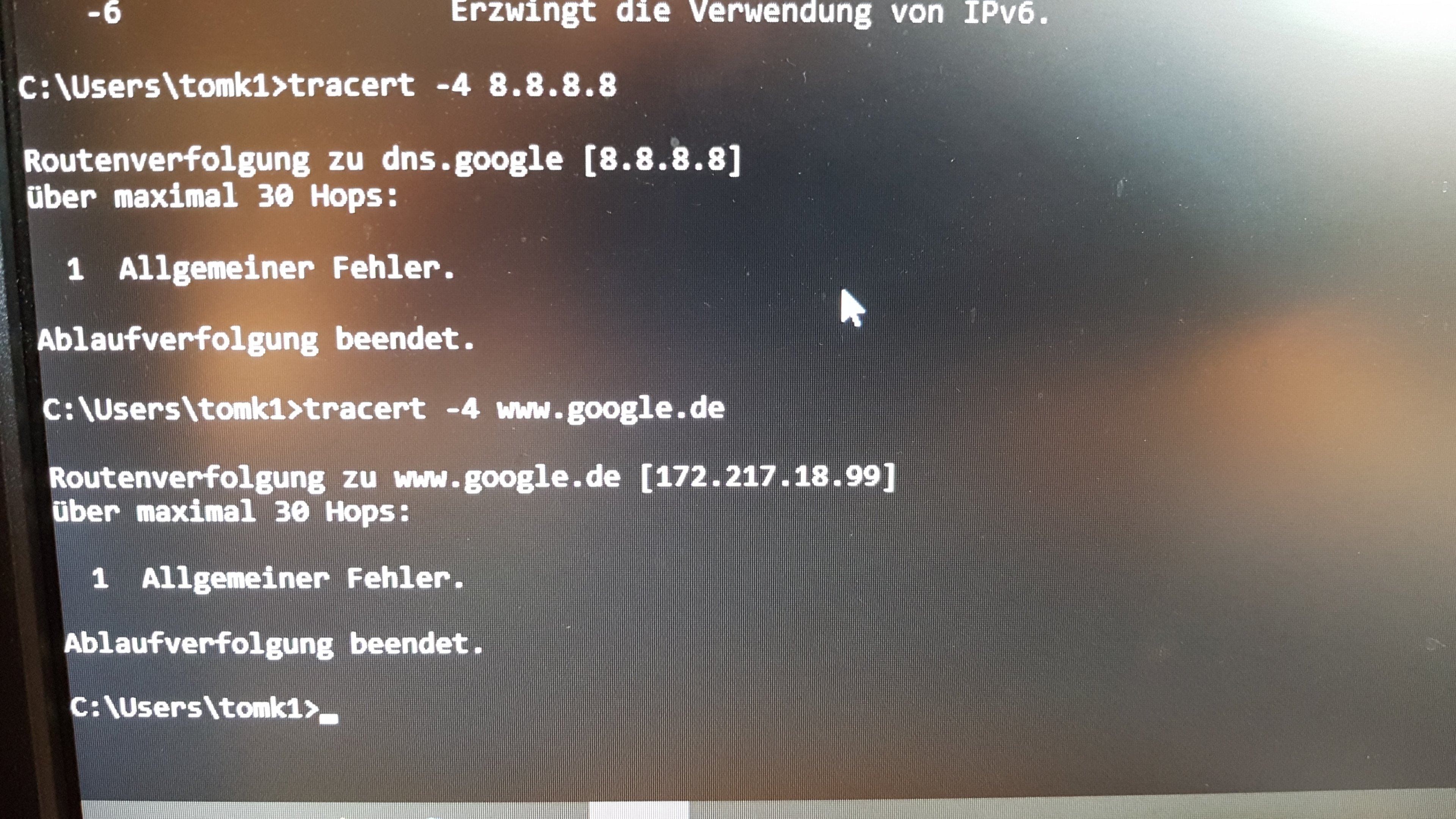

Was passiert bei "ping 8.8.8.8"?
Was bei "ping www.google.de -4"?
Was bei "tracert -4 8.8.8.8"?
Was bei "tracert -4 www.google.de"?

Bitte schön

Gut, Namensauflösung geht, aber dann geht es nicht weiter.
Hast irgendwelche AV Software im Einsatz, die zum testen ggf. mal deaktivieren.
Das gleiche für Firewall-Software.
Sind im Browser irgendwelche Proxys eingestellt?
Denn grundlegend funktioniert das Netzwerk/IPv4 auf den ersten OSI-Layern.
Zu "Allgemeiner Fehler" kannst auch mal eine Suchmaschine bemühen, der Fehler kann vieles bedeuten.
Kann aber auch irgendwas von "Hide.me", was tiefer im System versteckt liegt, verstellt worden sein.
Das zu finden ist fast unmöglich.
Ggf. kann die Systemwiederherstellung helfen und du springst auf einen Punkt vor dem nutzen von "Hide.me" zurück.
