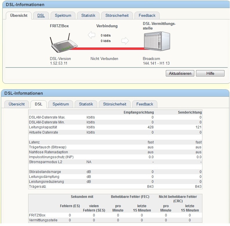

Also laut denen, besagt die Garantie folgendes:
" Sollte die garantierte Bandbreite unterschritten werden, so können Sie innerhalb von 14 Tagen nach Schaltung vom Vertrag zurücktreten. Ihnen entstehen in diesem Fall keinerlei Kosten. "
Hinzu kommt ja noch, dass es gar nicht funktioniert egal mit welcher Rate.
Würdest du sie denn noch etwas "verbessern" lassen, was meiner Meinung nach nicht möglich ist und nur reine Zeitverschwendung ist? Oder würdest du sofort kündigen?
Weil wenn man das Elend (siehe Anhang) sieht, kann man nur noch sagen:"Vergiss es!".
Hi,
ehrliche Antwort? Ich würde kündigen. Der Aussicht auf Erfolg ist mehr als gering.
Kompromiss: Du nutzt dein Kündigungsrecht jetzt und vereinbarst, dass die Technik gerne versuchen darf, eine stabile Leitung herzustellen wenn es möglich sein sollte. Falls es am Ende tatsächlich geht kannst du ja einen neuen Vertrag abschließen.

Fraglich ist nur, ob sie das durchgehen lassen. Weil da arbeiten leider nicht die kompetentesten Leute. Die kommen sicherlich noch auf die Idee einen Telekomtechniker hier vorbei zu senden, was nur Geldverschwendung für sie wäre. Weil was will der schon machen? Vermutlich sein Messgerät mit integriertem DSL Modem anschließen und sagen:"Ja, da kommt nichts an!".
Das hat er selbst damals bei der Aliceschaltung schon gesagt, wo es nicht synchronisiert hat und da war die Leitung wie gesagt in einem wesentlich besseren Zustand.
