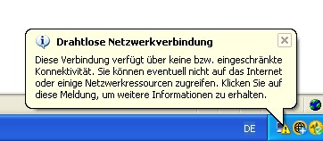

auch wenn ich die verschlüssellung wieder aufhebe, kommt immer folgende meldung von Windows wenn ich mich beim repeater anmelde: "...keine bzw eingeschränkte konnektivität...".

Windows weißt daraufhin, dass der Netzwerkanschluss keine IP bekommt.
Vergib mal manuell eine IP, dann sollte das funktionieren.
Könnte damit zusammenhängen dass der Repeater keine Funkverbindung zum Router hat, denn der Router vergibt die IP-Adressen. Ist der Router (und damit der DHCP-Server) nicht erreichbar, bekommt Windows keine IP-Adresse und vergibt eine im Bereich 169.x.x.x und weist auf eine eingeschränkte Konnektivität hin.
Ausserdem: wenn du den Repeater verschlüsselst, sollte der Router die gleiche Verschlüsselung nutzen. Bei Repeaterbetrieb sollte man beachten, dass der Router und der Repeater:
  • die gleiche SSID nutzen (unterschiedliche gehen zwar, dann kann man aber nicht automatisch zwischen den Netzen umschalten, sondern muss sich manuell in das jeweilige Netz einbuchen)
  • gleicher Funkkanal
  • wenn Verschlüsselung, dann sollten beide die gleiche verwenden
  • die SSID sollte nicht unsichtbar sein
  • DHCP im Repeater aus, die IP-Adressen vergibt der Router
Nur so ist ein einwandfreier Repeaterbetrieb möglich.
