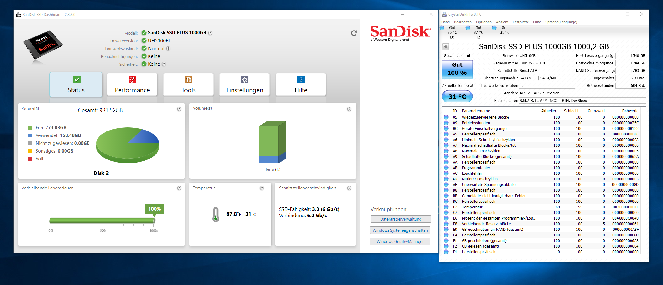

Smart Werte? Firmware auf Disk aktuell?
Ist die Disk voll?
Mach mal screenshot von CrystalDiskInfo und lad ihn hier hoch

785565
Xd001lug schrieb:
Habe ich noch nicht durchgeführt nach dem neu Aufsetzen.. Mache ich gerade
Bei dem Kurzen sind keine Fehler gefunden worden. Der komplette Test läuft jetzt
