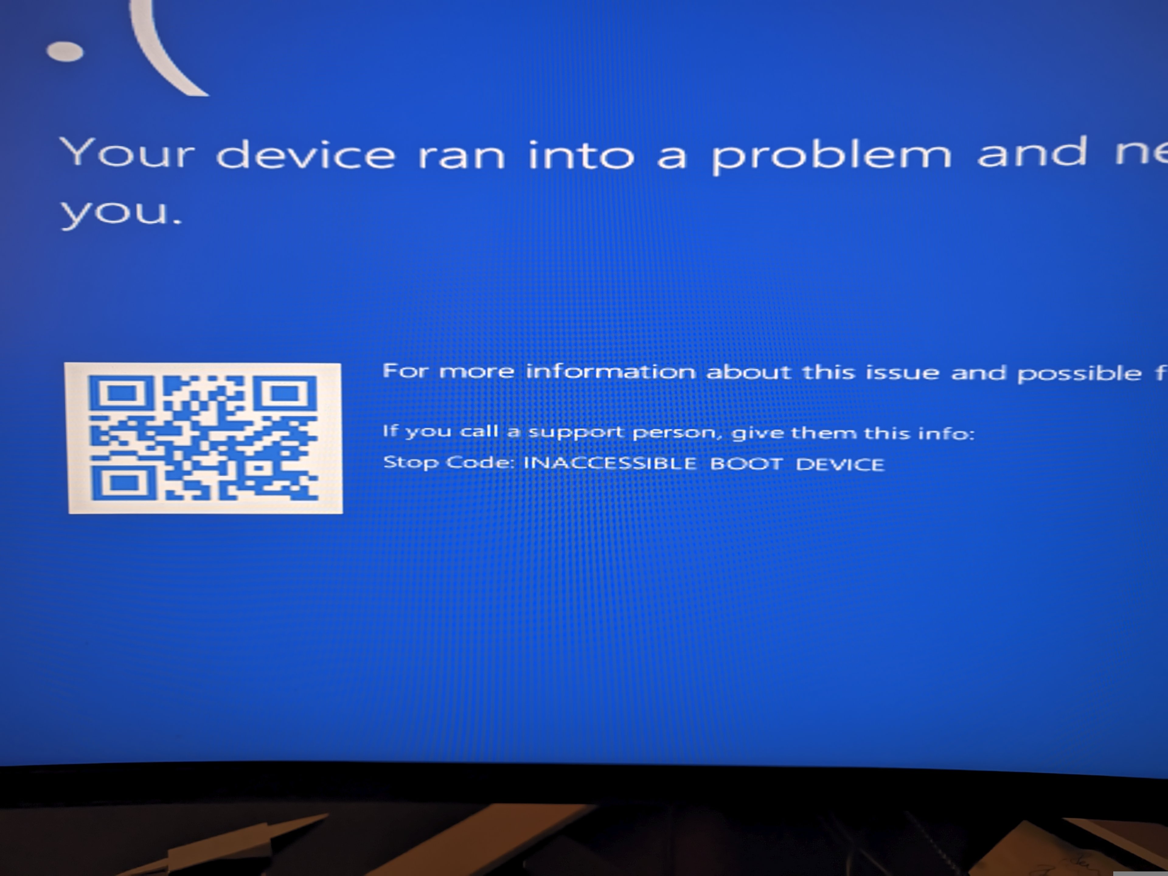

Leider nein
Zudem habe ich es kaputt gemacht...
bootrec /rebuildbcd findet 0 Instanzen
Denke ich probiers mit dem usb stick morgen mal, wie bekomme ich das ISO auf den stick? Laptop als Ersatz ist vorhanden.
Ich vermute, dass sich dein Systemdatenträger verabschiedet bzw. verabschiedet hat.

Dem geht's soweit gut auch zumindest im recovery cmd ist er noch da und aufrufbar auch wenn er da f: ist anstelle c:
Ich denke ich installiere dennoch besser frisch drüber. Auf C: liegt kein Spiel, keine Bilder, keine Eigenen Dateien nur Programme.
