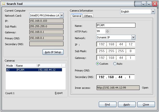

Ziel: IP-Kamera ---> W-Lan ---> Laptop (Direktverbindung, kein Router)
Ich möchte,
IP-Kamera Wanscam 2013 (ohne Bedienungsanleitung geliefert) über Lan ansprechen,
um im zweiten Schritt W-Lan Verbindung zu erlangen.
Wie weit ich bin:
LAN-Kabel Verbunden
SerchTool zeigt mir unten angehängte Daten an.
In der Adresszeile eines Browser eingegebene Adresse: http://192.168.44.12:99 führt nicht zum Erfolg.
LAN - Verbindung: Eingeschränkte oder keine LAN-Verbindung
Bitte helft mir.

Wie hat das Ding seine IP Adresse bekommen? DHCP?
Andere Frage, wie ist die IP Adresse deines Netzes? 192.168.44.0?
Was ist das für ein Tool ?
Die Daten der Kamera würden ja nicht zu deinem LAN oben links passen.
Demnach wäre dein Netz 192.168.0.xxx und das der Kamera 192.168.44.xxx
Das weis ich nicht, ich gehe davon aus das die IP der Kamera erstmal so Standard von der Kamera kommt.
Das Tool war auf der miniCD welche mit der Kamera geliefert wurde.
Und ja ich denke auch das meine IP vom laptop 192.168.0.103 ist. Die nach meinem dürftigen Wissensstand vom Router dem Laptop zugewiesen sein wird.
Ich könnte ja villeicht, wenn ich da richtig liege, der Kamera mal später eine feste IP geben in meinem Bereich.
Nur weis ich noch nicht wie ich überhaupt zur Kamera komme.
Temporär eben mal deine IP-Adresse ändern.
Du musst deiner LAN bzw. WLAN Karte mal kurzfristig eine statische IP aus dem 192.168.44.xxx Netz zuweisen, zb. 192.168.44.10 und SM 255.255.255.0
Dann solltest die Kamera über den Browser erreichen und kannst ihr eine IP aus deinem Netz 192.168.0.xxx zuweisen.
Danach wieder deine WLAN Karte auf DHCP umstellen nicht vergessen.

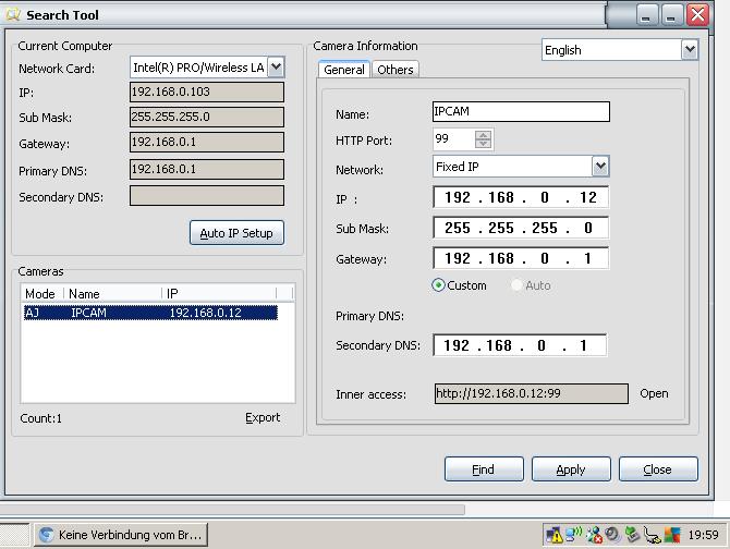

Ich habe entdeckt, dass mit dem mitgelieferten Programm "SerchTool" (Bild im Anhang)
konnte ich die gescannte IP-Kamera auswählen und die IP an der Kamera ändern (sie hat auch neu gestartet bzw. sich bewegt).
bin erstmal über Lan in der Kamera
