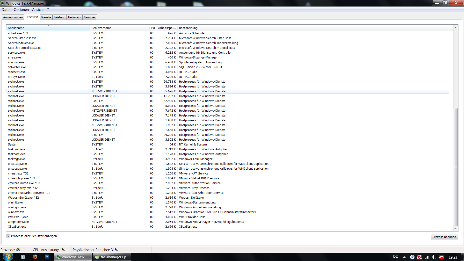

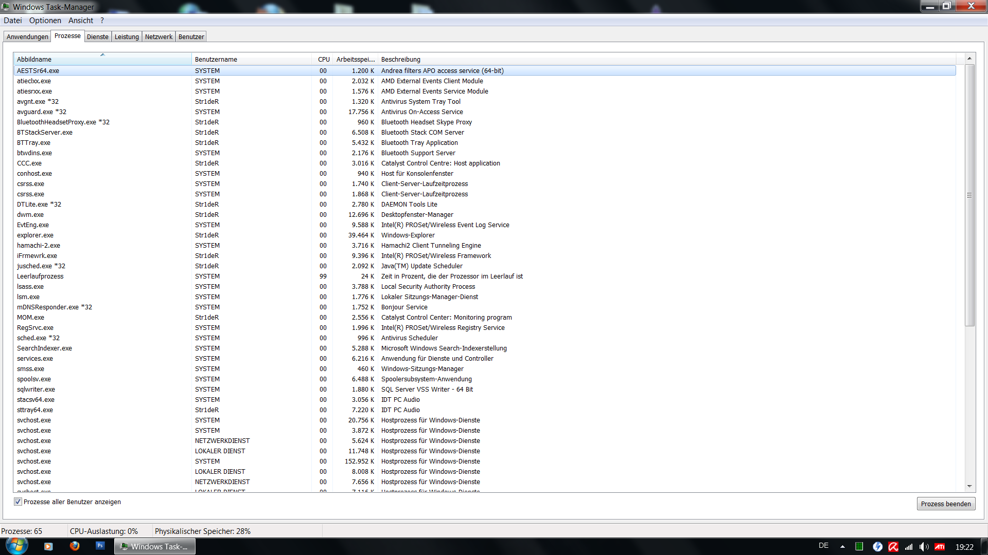

mach doch mal ein screenshot von der prozessliste im taskmanager. evtl kann man da schon den übeltäter erkennen.
Also ich hab ja meinen Laptop und meinen PC am Router. Laptop über WLan und PC über LAN-Kabel.
Am Router passt eigentlich alles mit der Config, bei mir am PC gibts null Probleme, alles sauber.
Wegen Firewall, ich hab eigentlich gar keine. Es ist gradmal AntiVir als Scanner oben, sonst ist kein Programm oben was mit Sicherheit zu tun hat. Ich werd mal versuchen Firewall ein/aus und bei den Sicherheitsoptionen nachzusehen.
Danke jeden Falls für eure Antworten, von den 3 Foren wo ichs gepostet habt wart ihr die schnellsten.
edit: @sw@rtex ok mach ich mal
edit2: so sind da die Screens
