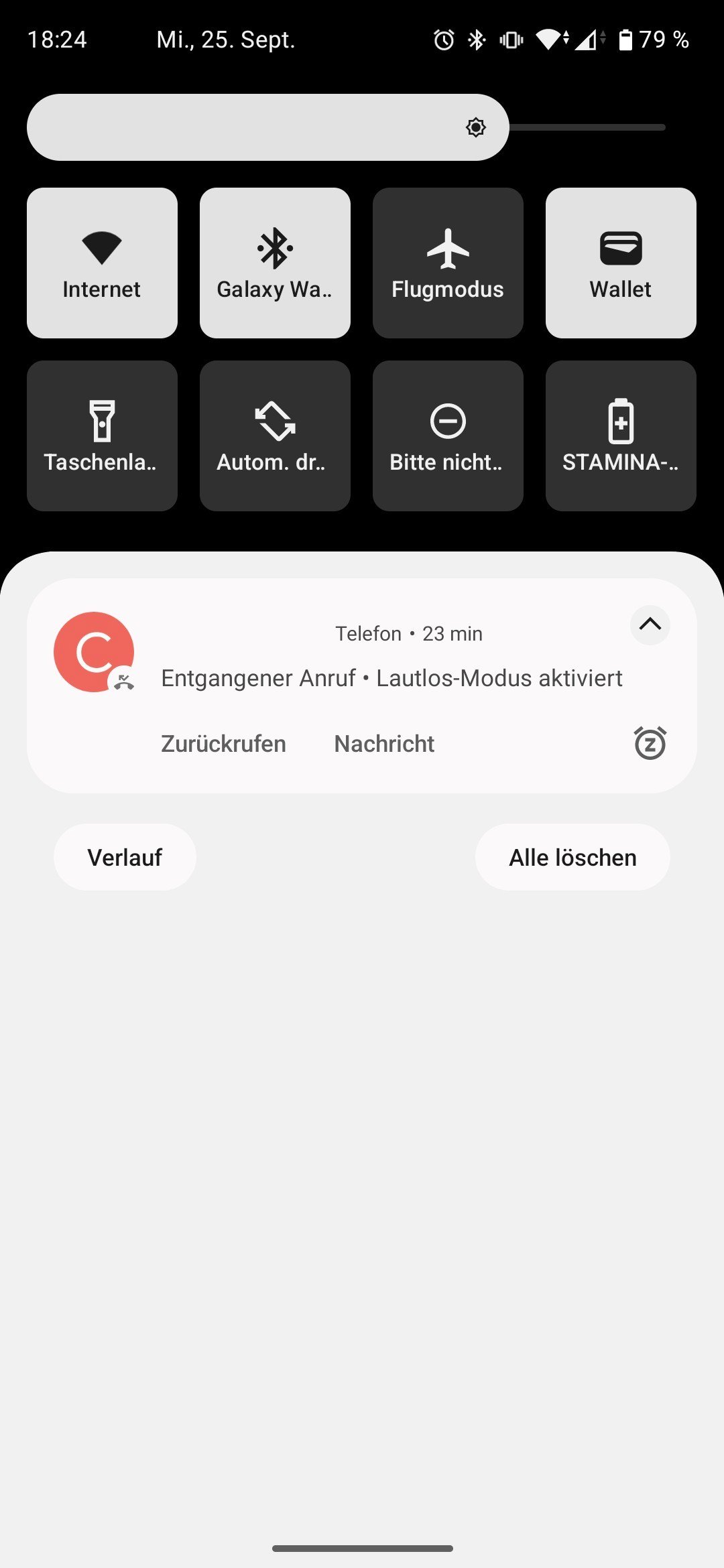

ich habe seit kurzem das Problem, dass mein Handy (Xperia 1 VI) bei eigehenden Anrufen nicht mehr vibriert.
Beim verpassten Anruf kommt dann folgende Benachrichtigung.
Nach einem Neustart ist die Vibration für kurze Zeit, beim letzten mal zirka 1 Tag, wieder da.

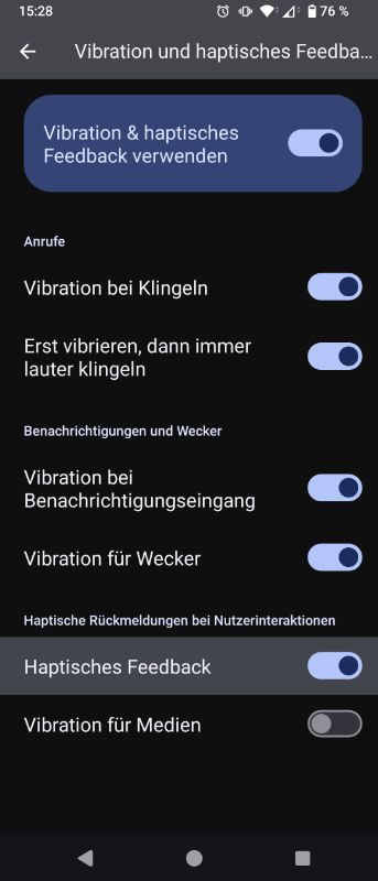

Konnte die Vibration bei Anruf gerade wieder zum Laufen bekommen, indem ich die grau markierte Option aktiviert habe:
Haptisches Feedback bei Nutzerinteraktion. Keine Ahnung ob das permanent bleibt oder sich nach einem Tag wieder deaktiviert. Mal schauen.

Update: Hatte heute genau die Situation wie im ersten Post. Keine Vibration bei Anruf, nur Benachrichtigung über verpassten Anruf wegen lautlos Modus. Haptisches Feedback war noch aktiv.
