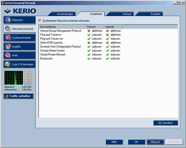

Anbei ein Bild aus der CFG...vielleicht hilft es. Zonealarm war irgendwie erklärender für mich :)

Hm, so... mal rein rhetorisch: Wieviel Sicherheit erwartest du von einer Sicherheitsmaßnahme, die du nicht verstanden hast?

Erlaube mal Testweise ICMP und Ping tracert in. Das sollte es eigentlich sein...
Hab ich gemacht, leider kein Erfolg.
Ok dann versuch nochmals IGMP, oder deaktiviere gleich mal "vordefinierte Netzwerksicherheit"
Leider half auch DAS nicht...Ich blicks nich mehr :)

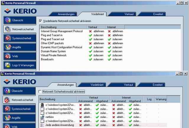

Update:
Ich habs gefunden. Die "vordefinierte..." war es nicht. Die kann man "anlassen".
Aber das Häkchen bei "Netzwerk-Sicherheitsmodul aktivieren" muss man wegmachen.
Dann geht alles, auch mit den vordefinierten Netzwerksicherheiten.

Anbei noch die "Settings", damit auch alles klar ist und für jeden nachvolziehbar.
So gehts und man hat keine Probs mehr mit "could not connect to mastergameserver" zu lesen.
