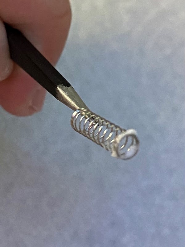

Das sind lineare Switches, da nimmt man üblicherweise 205g0. Das ist schmierig, wie z.B. weiche Butter.
GPL105 ist flüssig/ölig und wird speziell bei taktilen Schaltern benutzt und z.B. bei den Federn.
Ich würde mir ein LubingTutorial für lineare Switches anschauen.
Die Federn kannst du in 205g0 "Donut dippen"... damit beseitigt man auch jeglichen Spring-Ping.
Bei Tastaturen mit Akku nimmt man üblicherweise kein Malertape (Entflammbarkeit).
Ich habe selbst Scotch Dichtklebeband 2220 benutzt... das funktioniert tadellos und ist 'brandhemmend'.
Als Foam kannst du meistens die Umverpackung der Tastur selbst nutzen.
Das ist zumeist 1,5mm PE Foam und kann ggf. einfach mehrlagig benutzt werden; ist nicht leitfähig etc.
Reaktionen: m0ritz und TheHille

@Mr. Smith Reichen dannn die 3ml/6g 205g0 für eine Tastatur (75%) mit Stabilisatoren und für die Federn auch also?
Ganz locker. Ich hab paar hundert Switches und sicher 30 oder 40 Stab Gehäuse mit 5ml 205g0 gemacht. Und da ist immer noch was drin...
Als Ergänzung noch: Für die Drähte der Stabs würde ich kein 205 nehmen. Das ist dafür zu dünn.
Da nimmt man besser XHT BDZ oder Dielectric Grease.
Wenn du allerdings nur mal die eine Tastatur behandeln willst ist das aber eigentlich schon fast overkill das alles anzuschaffen.
