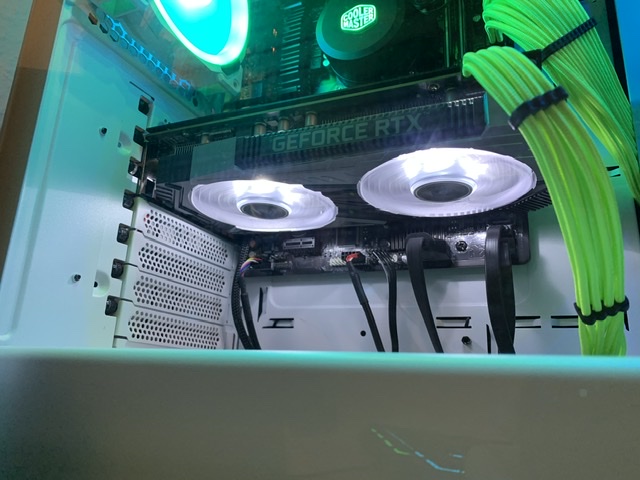

Hab seid Kurzen die 2060 Super und möchte die Weissen Leds abschalten, aber finde keine möglichkeit.
Software hab ich bereits probiert dort kann man aber nichts einstellen zwecks Leds.
KFA2 reagiert nicht auf meine mails.
mich nervt das weisse licht auf dauer.
kann sie leider nicht mehr zurück geben
Vieleicht kann mir da jemand helfen.

Die Lüfter leuchten weiss und kein rgb
Stand auch nirgends das die weiss leuchten..

Ohne ex..
Die leuchtet rein weiss kein rgb..
Software greift nicht und findet keine LEDs obwohl Lüfter weiss leuchten

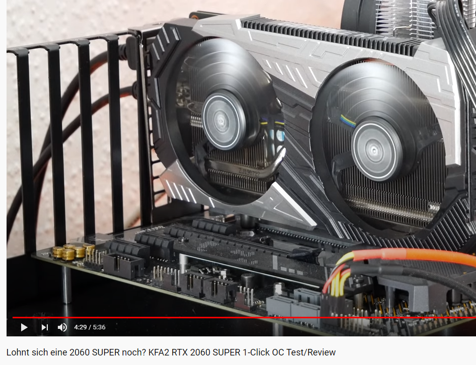

Okay.... mach bitte ein Foto.
Hier in diesem Video sieht man die Karte auch und da leuchtet nix.

Wie du siehst.... leuchtet sie aber... .. und bin nicht der einzige .. bei Mindfactory ist noch jemand der es auch schreibt

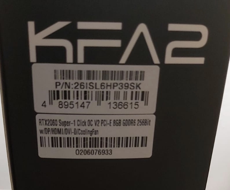

Welche Produktnummer hat die Karte? Das müsste auf dem Barcode der Verpackung drauf stehen.
Die 2060 Super (ohne EX) hat:
26ISL6HP39SK
Und die mit EX:
26ISL6MPX2EK
@Blackmirror92:
interessant, das war mir neu.
