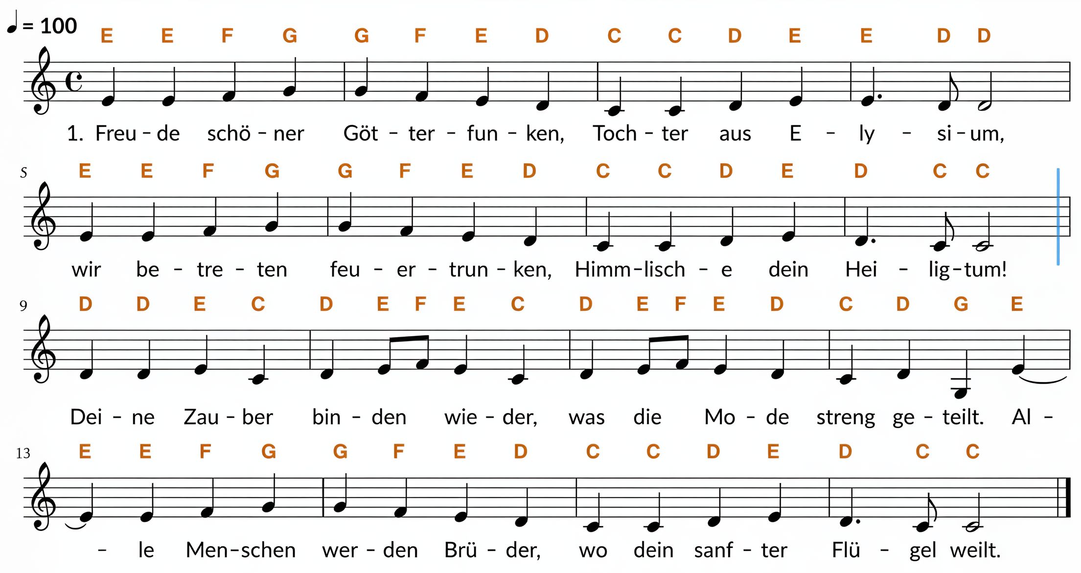

Der Workflow funktioniert so ganz passabel. Jedoch ist je nach vorlage immer noch sehr viel Handarbeit notwendig. Audiveris war der schritt der mir noch fehlte. Den rest hatte ich auch schon so ausprobiert. Teilweise kann man ja den schritt mit der Bildvorlage auslassen wenn man ne gescheite midi findet.
Leider landet man extrem oft vor einer Paywall!
Im Prinzip kann man sich einfache Stücke in MuseScore auch selbst schnell zusammenbauen.
Aber ComfyUI ist dennoch gold wert bei der vorbereitung der Vorlage für Audiveris. Upscaling von kleinen Vorschaubildern, entfernung von Wasserzeichen usw...
MuseScore ist aber das Herzstück des Workflows. Insbesondere da man das ganze direkt als audio note für note abspielen kann und so sehr viel einfacher erkennt wo es ne falsche note gesetzt hat.

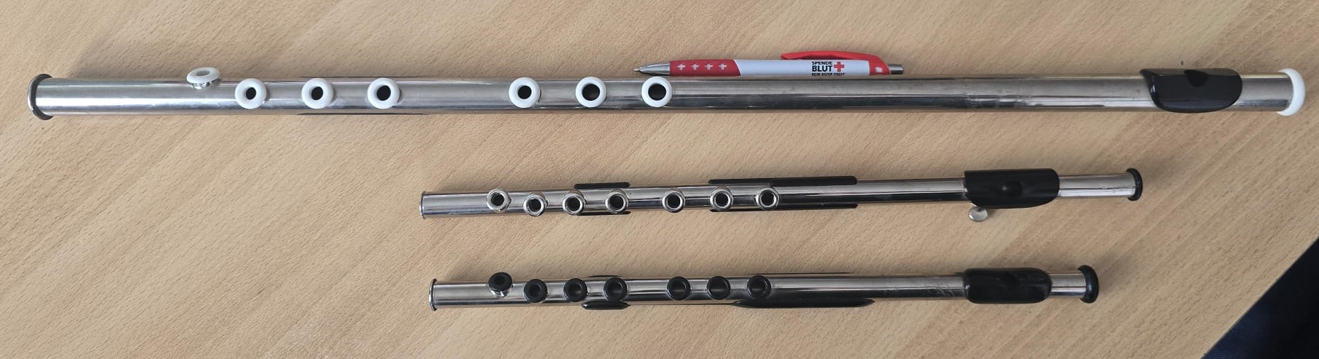

für die Mitleser zur Infos was Trommelflöten meint (für die Tenorflöte oben sind meine Hände zu klein)
so wie ich deine Ode an die Freude Noten sehen, transponierst du doch mit einer Whistle dann immer - oder hast dort wirklich auch ein tiefes G usw?
die obere und die untere Flöte ist von Sander - anbei zur Info was mit den Flötenlöschern gemeint ist - deren Grifftabelle
